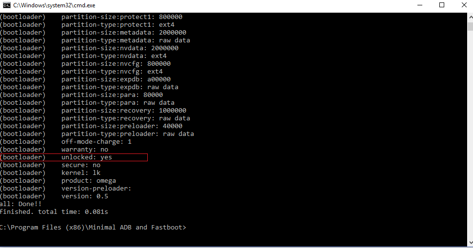

Como comprobar si tienes bootloader abierto[importante si acabas de recibir el movil]
Hola a todos, como sabréis a veces los terminales que recibimos ya están con el bootloader abierto debido a que han instalado ellos mismos una rom para que podamos entender algo mas que garabatos chinos, no obstante ami me llevó de cabeza comprobar si lo tenia unlocked, con el móvil a estrenar, no me la quería jugar así que, procedí a desbloquearlo, me saltaba error y me decía que no necesitaba desbloqueo (el proceso se quedaba parado al 50%) para mi sorpresa, en el redmi note 3 se daba un error común que al quitar el bootloader con las herramientas de xiaomi se les quedaba parado al 50%, ese error es en ese terminal, no en el nuestro.
Una pequeña guia para comprobarlo:
Habilitais las opciones de desarrollo
Informacion del telefono, donde pone version de MIUI clickais con el dedo hasta que os diga que sois desarrollador.
Activar depuración USB
Una vez hecho el paso anterior,en ajustes vais a Ajustes adicionales y por el final debería apareceros opciones de desarrollo,en el apartado depuración habilitáis depuración por USB.
Drivers ADB (sin esto no llegareís lejos.)
Descargais esto " https://www.androidfilehost.com/?fid=24521665358595410 " una vez instalado tendréis un acceso directo en el escritorio lo iniciais.
▲Ahora toca apagar el móvil, conectar el cable tipo C al ordenador, encender el teléfono con el botón de encendido mantenido y volumen - ,conectalo al ordenador.
▲Volvéis al programa que iniciasteis antes, (un tal Minimal ADB and Fastboot mira en el escritorio), escribís "fastboot devices"
os saldrá una numeración si os sale es que os detectó el móvil.
(Click para mostrar/ocultar)
tal que así
▲A continuación escribís de nuevo "fastboot getvar all"
y buscais esto
Si os pone Yes el teléfono está libre puedes empezar a meterle el recovery y la ROM que hayas elegido i de lo contrario pues ya sabes te toca desbloquearlo,
Para desbloquearlo hay guías, te dejo aquí una http://www.alegrecompra.com/blog/tag...ed-bootloader
De nada chicos.

Muchas gracias, me sirvió mucho, ya que el MiFlash se me quedaba pillado en el 50%, y era porque ya estaba abierto

Hola, hace poco me ha llegado este telefono y viene con la rom falsa 8.0.1.0.0, estoy intentando averiguar si tiene el bootloader desbloqueado tal y como se describe en este post pero pasa algo extraño (o eso creo por que no tengo ni papa de esto) resulta que cuando reinicio en modo fastboot al minuto o menos el telefono se reinicia solo en modo normal, a ver si podeis echarme una mano y decirme que estoy haciendo mal, gracias y un saludo.
Cuando te aparezca el logo de "MI" en pantalla,, continúa apretando VOLUME- Y POWER hasta que sientas una vibración...después te aparecerá el conejo con FASTBOOT debajo.

Si si, si el conejo me aparece y tal pero a los 30 segundos de conectarlo al pc el telefono se reinicia solo en modo normal, no se si sera por el windows 10, probare en otro pc a ver y ya comento.
EDIT:
Pues ya he conseguido averiguar que tengo el bootloader desbloqueado (unlocked yes) parece ser que no se instalaban los drivers bien o no me funcionaban a mi bien, dejo por aqui estos que son con los que a mi me ha ido bien por si a alguien mas le pasa http://forum.xda-developers.com/show....php?t=2588979
