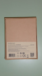

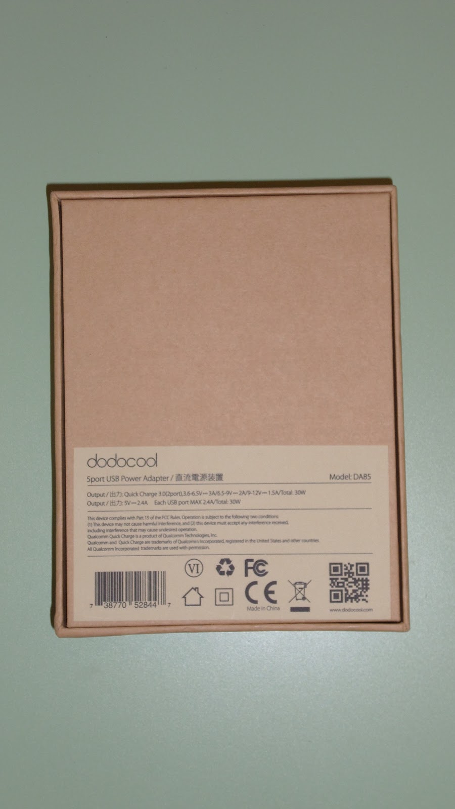

En la parte trasera nos encontramos con información general del dispositivo y sus capacidades.

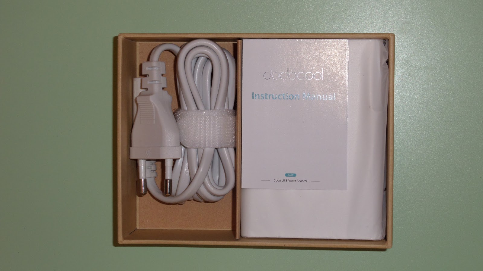

Una vez abierto, nos encontramos con la caja dividida en 2 secciones, donde viene el cargador, y los accesorios que le acompañan.
Contenido del paqueteUnboxing y descripción del contenido del paquete recibido
Una vez abierto el paquete nos encontramos con los siguientes elementos, que entiendo corresponden al contenido standard para este producto.
  • Manual de usuario
  • Cable de conexión a la toma de corriente de pared
  • Dodocool Charging Station / Quick Charge 3.0

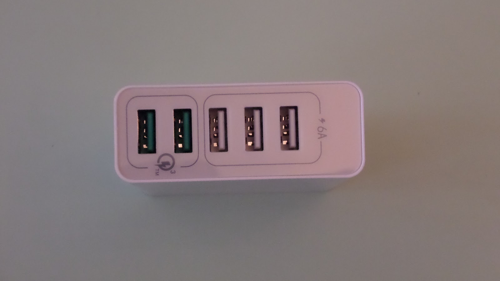

Vista frontal
  • 2 x Puerto USB quick charge 3.0
  • 3 x Puerto USB 2.0

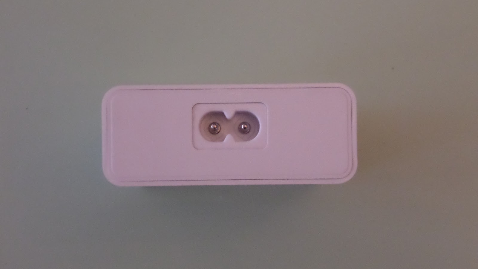

Vista trasera
  • Puerto conexión cable de car4ga de pared.

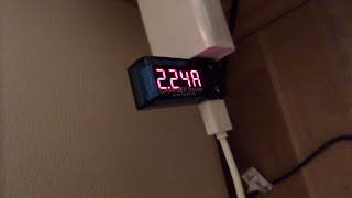

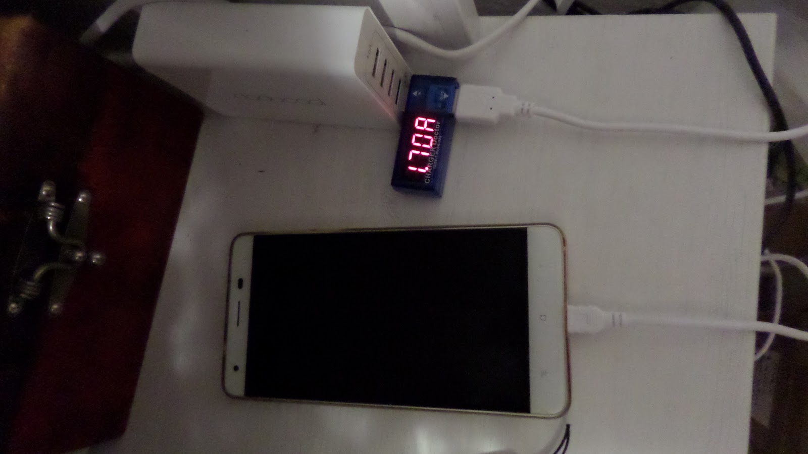

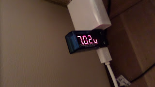

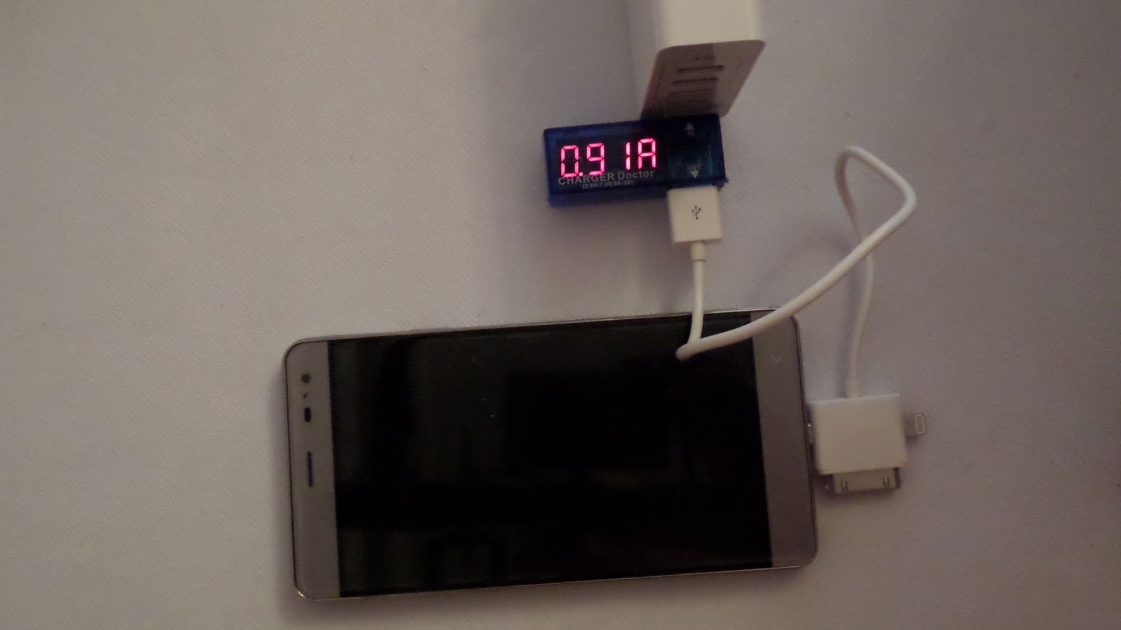

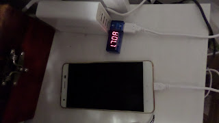

Información desde el propio dispositivoInformación obtenida mediante herramientas de software directamente desde el dispositivo..

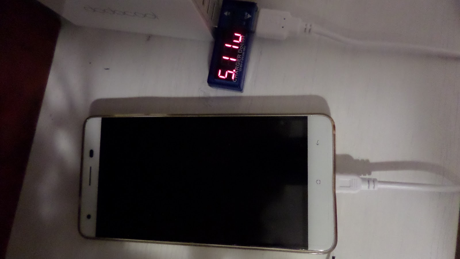

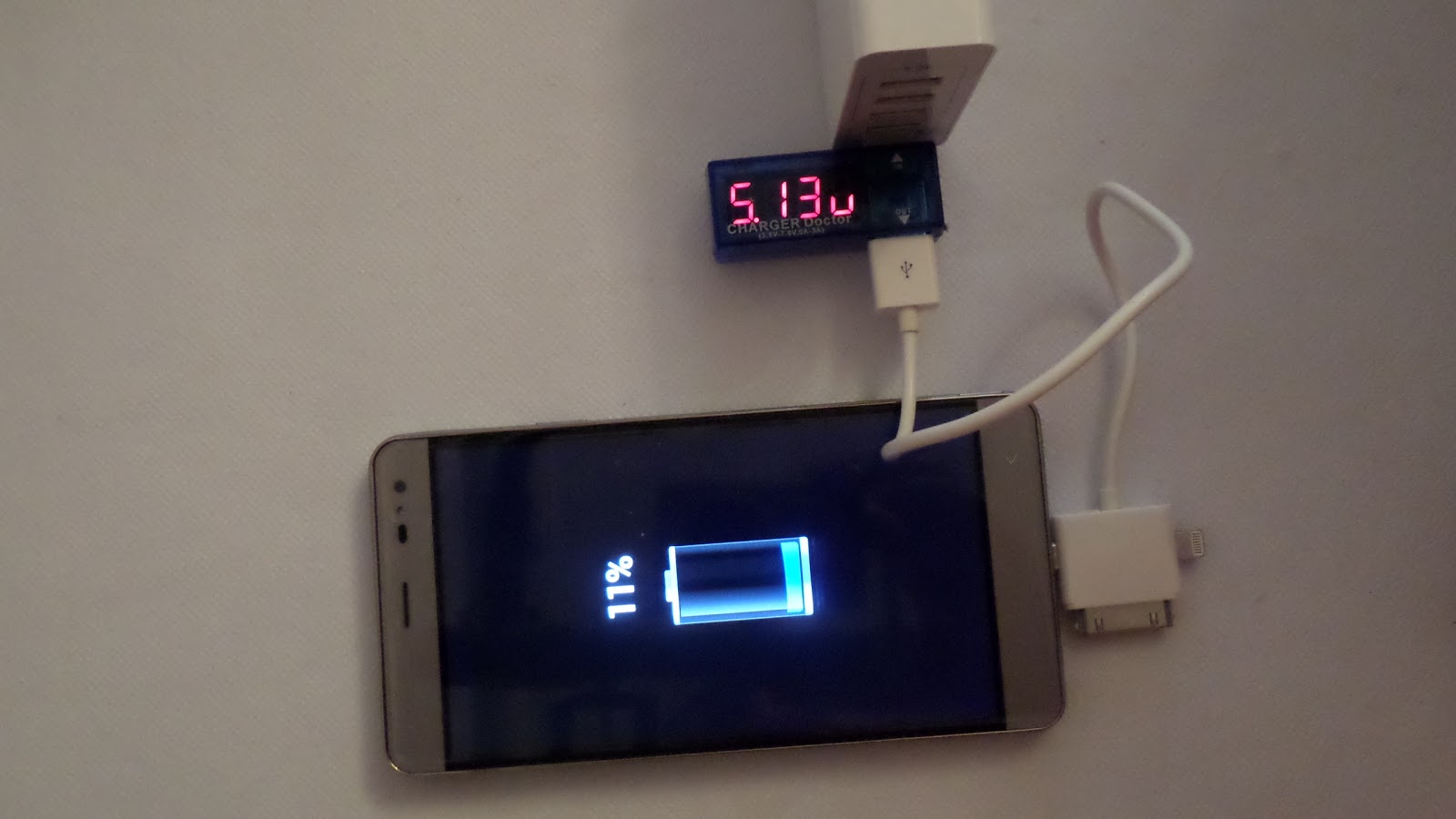

Para tener una fuente fiable de información del sistema, he obtenido información desde el mismo dispositivo, en este caso, midiendo el voltaje y amperaje de salida de cada puerto.
He probado directamente el puerto Quick Charge 3.0 con varios móviles y tablets que tengo con esta funcionalidad, pero en ningún caso logré que se activara esta función.
En ningun caso el voltaje sobrepasó los 5.2V.
Según he leÃ*do en algunos foros, puede ser que los cargadores Quick Charge funcionan con algunas marcas/componentes especÃ*ficos y por esta razón no he logrado activarlos en mi caso, ya que los dispositivos que he probado no corresponden con la lista de compatiblidad indicada por el fabricante para utilizar la caracterÃ*stica Quick Charge 3.0
En el caso del amperaje si que han existido diferencias entre los distintos dispositivos que he probado, donde en algunos casos apnas llega a 1A, y otros donde ronda los 2A
Por hacer una prueba de comprobación, he realizado la misma medida con el cargador especÃ*fico del móvil para ver que datos obtenÃ*a cuando entraba en modo Quick Charge:
Como se puede ver, se registran sobre los 7V y 2,24A de carga cuando el móvil está en modo Quick Charge
Resumiendo, no puedo concluÃ*r que el cargador no tenga la caracterÃ*stica Quick Charge incluÃ*da, por que precisamente no tengo ninguno de los dispositivos considerados compatibles con este cargador, por tanto y desde este punto, el cargador lo consideraré como un cargador standard USB 2.0, que es como se está comportando.

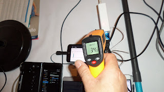

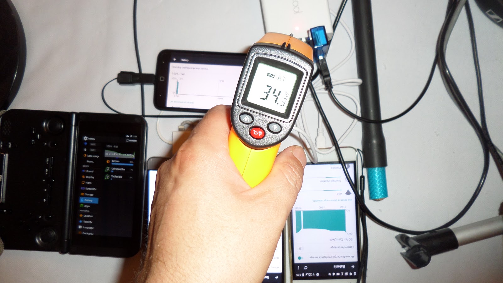

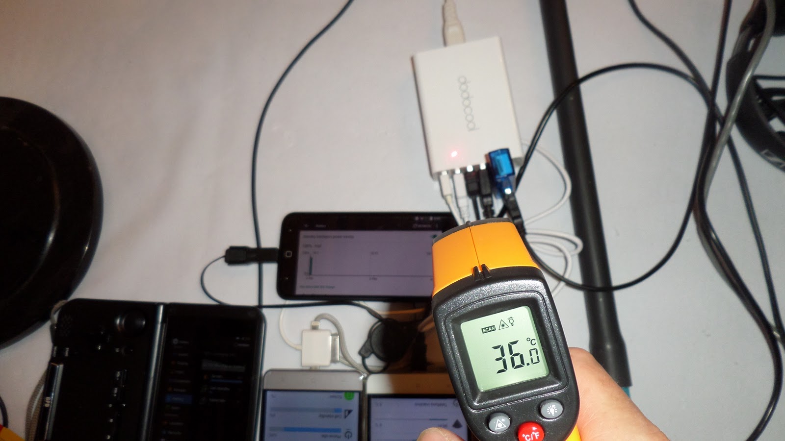

La baterÃ*a de pruebas ha consistido en cargar varios dispositivos (5) al mismo tiempo, y controlar la temperatura del dispositivo durante el periodo de carga
Para esto he conectado 4 móviles y una consola android al cargador. Todos los dispositivos se han configurado para que no apaguen la pantalla mientras esté conectado el puerto USB del dispositivo.
Al inicio de la prueba el dispositivo presenta una temperatura muy similar a la ambiente, de 34º aprox
Al cabo de 25 minutos, registra una temperatura de 43º
A los 50 minutos, registra 41º
Aproximadamente a la hora y media, registra 39º. Ya se han cargado 3 dispositivos.
A las 2 horas y media, ya están cargados todos los dispositivos y el cargador vuelve a bajar su temperatura a 36º
Luego de dejar descansar por una hora, el dispositivo tiene una temperatura cercana a la ambiente
