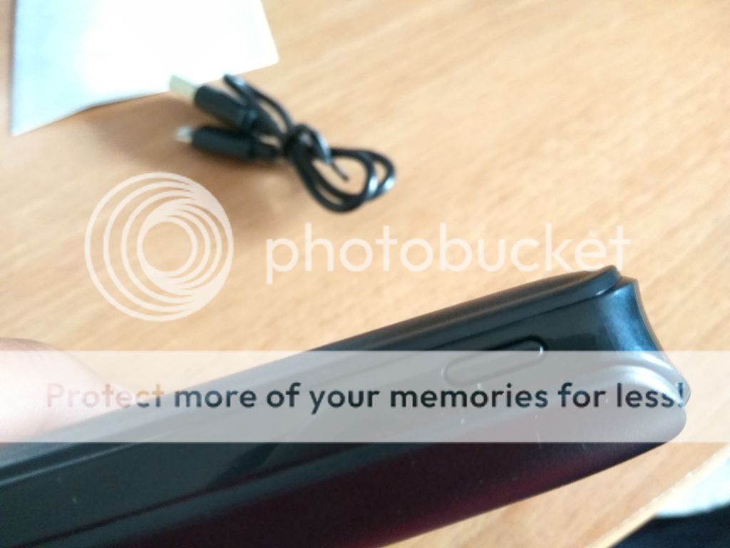

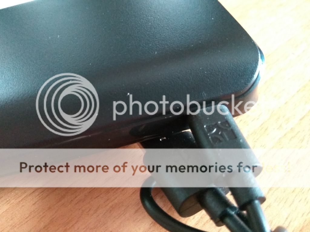

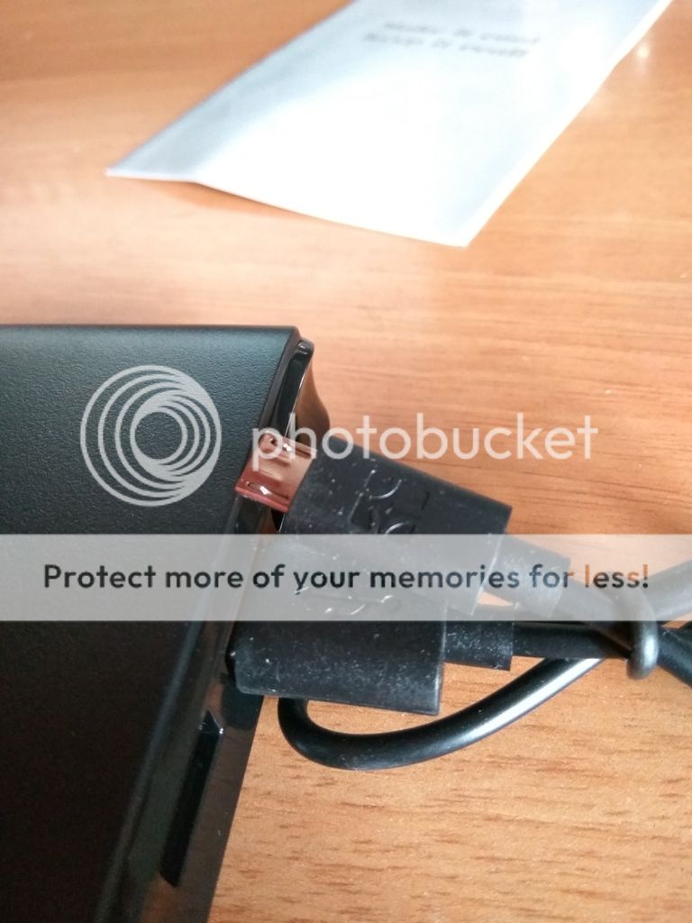

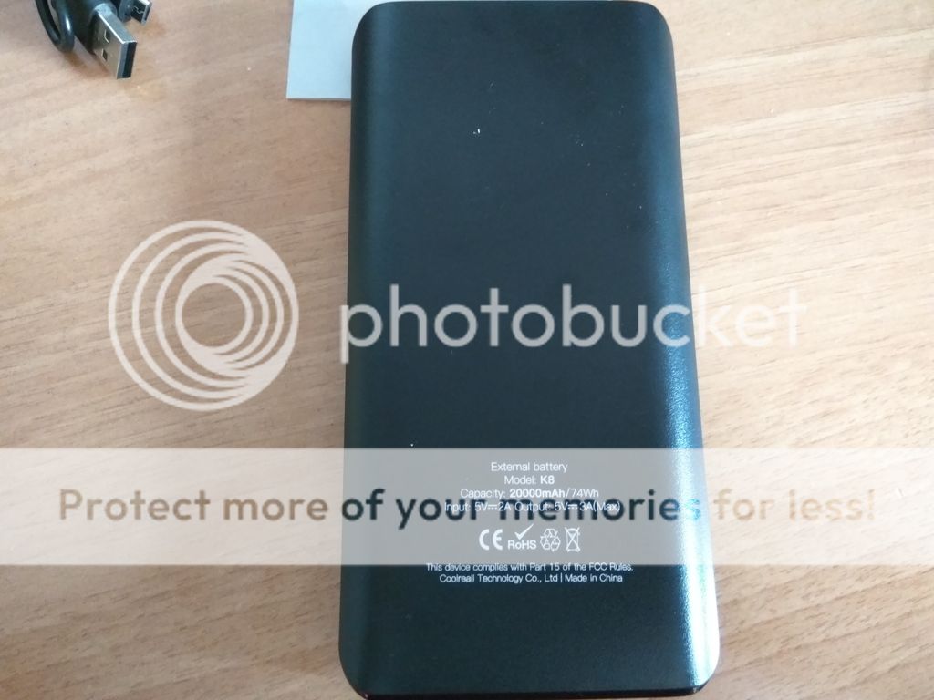

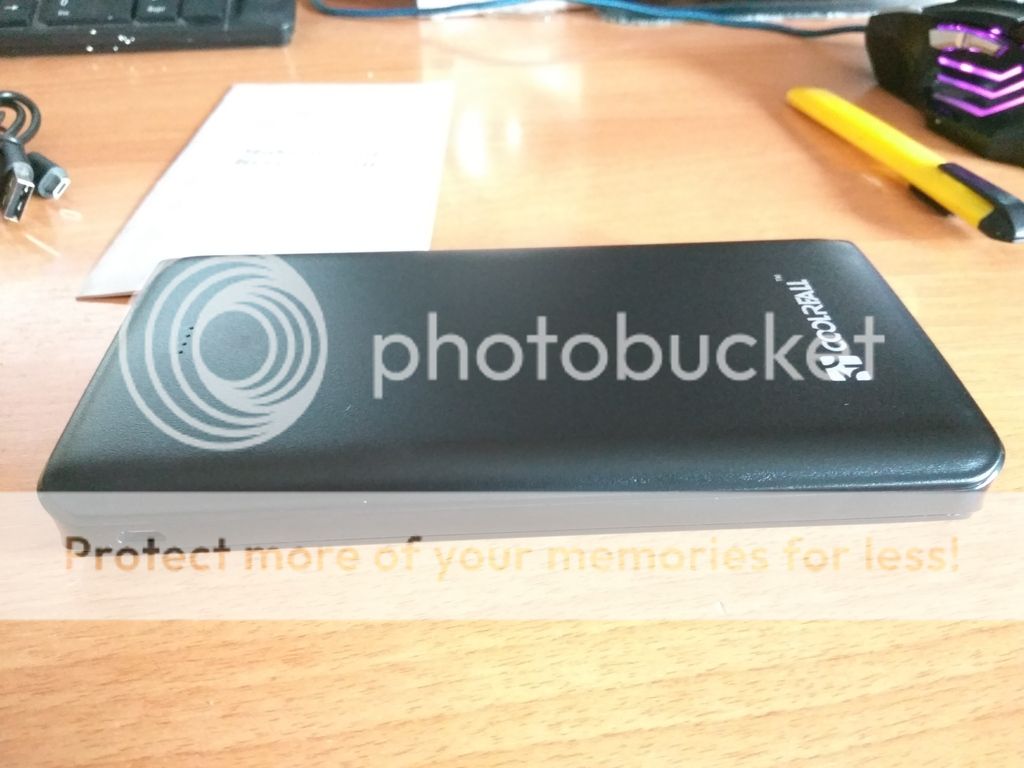

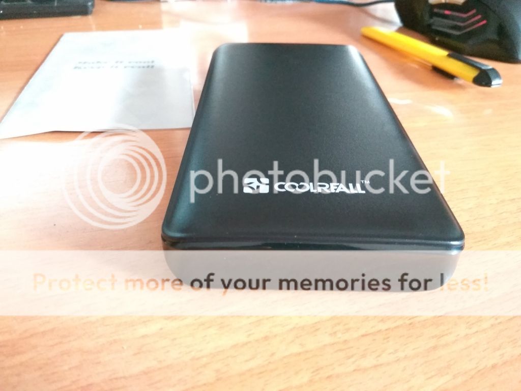

Nada más coger el PowerBank, vemos que es robusta y de buena calidad. Está hecho de plástico ABS, pero no da sensación de mala calidad. La superficie no es pulida, por lo que tiene un buen agarre. Los bordes y esquinas son redondeadas, por lo que dan confort al agarrarlo. El logo y demás inscripciones están serigrafiadas, habrá que ver cuento pueden llegar a durar. En la parte frontal vemos cuatro pequeños agujeros. Éstos se iluminan para indicar el nivel de carga del PowerBank. En un lateral podemos encontrar el botón de encendido. En otro lateral podemos ver los tres USB, así como el LED y el puerto microUSB para cargar el PowerBank.
Las dimensiones son de 15,9 x 8x 2,22 cm (largo, ancho, alto) y un peso de 399 gramos. Son unas dimensiones adecuadas para la capacidad que tiene. Si quisiéramos más capacidad seguramente se necesitaría aumentar el peso. Es un pelín más grande que su hermano menor, el K6.
En cuanto al cable USB, la primera impresión es que es de buena calidad (nada de cables chinos).

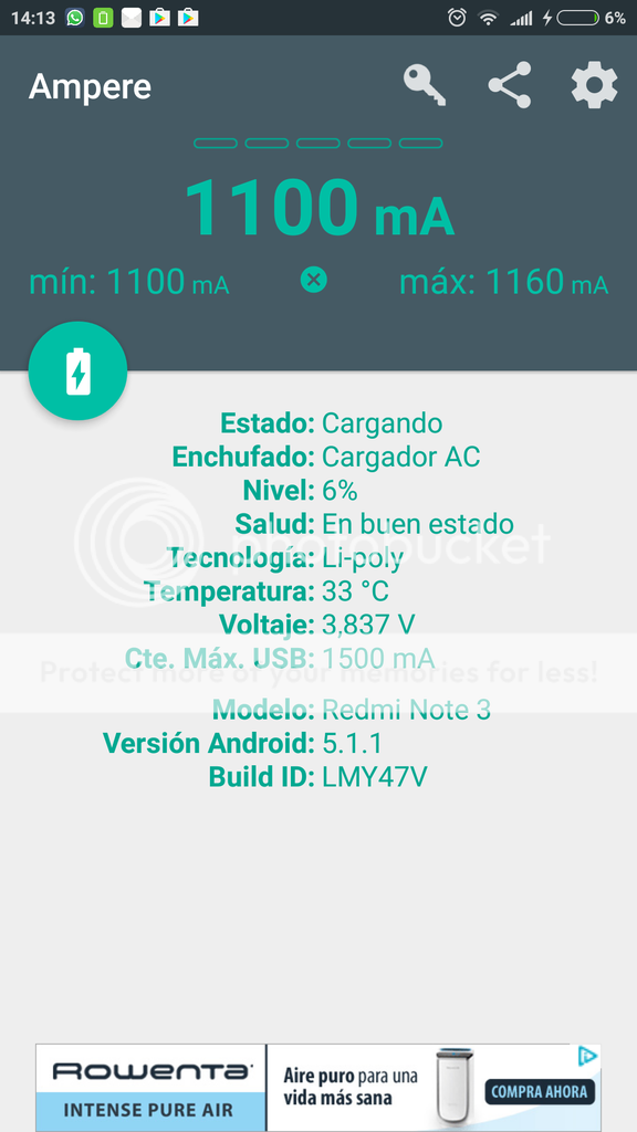

El PowerBank venia cargado al 75% (más o menos, 3 Leds encendidos), es decir, en torno 15000mAh. Cargue un móvil con 4100mAh (Xiaomi Redmi Note 3) y solo dejo de encenderse un Led (dos leds encendidos), por lo que ha gastado unos 5000mA. Esto quiere decir que la capacidad real está muy cerca a la estimada por la marca, en torno a 19000-19500 mAh, teniendo en cuenta que el móvil lo he cargado mientras lo usaba (jugando, tomando fotos,).
El tiempo de carga ha sido de 3h30min a unos 1100mA. Está muy bien dado que mi móvil aguanta como máximo 1500mA para la carga.
