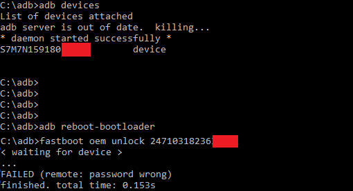

Imposible desbloquear bootloader
Os voy a resumir.
Le pido a Huawei através de Facebook mi codigo de desbloqueo bootloader, sigo el tutorial y me dice código erroneo, le reclamo al chico y me insiste que el codigo si mis datos son correctos esta perfecto. Vuevlo a intentarlo y nada, me sigue dando error.
Me olvido del tema, ahora necesito rootear para calibrar la bateria (entre otras cosas) y me encuentro que el adb me detecta el movil bien (me lo reinicia a modo recovery por ejemplo) pero una vez en ese modo si hago un "show devices" ahi pierdo la conectividad con el dispositivo con lo cual no puedo reintentar el desbloqueo.
Tengo la versión B370 y emui 4.0.1
Se queda asi:
He probado en dos pcs diferentes con diferentes cables y nada!
Última edición por antixfc Día 03/11/16 a las 17:11:39.

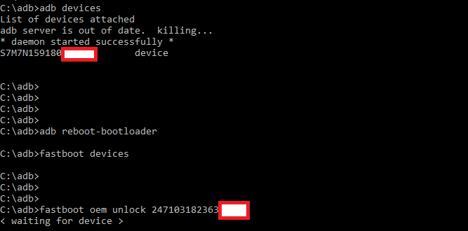

 Cita: Originalmente Escrito por antixfc Ver Mensaje
Os voy a resumir.
Se queda asi:
primero revisa si tienes bien activado la depuracion usb en las opciones de desarrolador, luego intenta entrar de forma manual en modo bootloader (con el telefono apagado conectar el cable manteniendo volumen down)
Ya luego de eso prueba si con el comando "fastboot devices" aparece tu telefono conectado.

 Cita: Originalmente Escrito por viroxnet Ver Mensaje
Nada sigue igual, pero creo que es algo de drivers ya que si desconecto y vuelvo a conectar rápidamente llega a mandarme el código pero me da error. Desde huawei me reafirman que es correcto... Estoy jodido...
