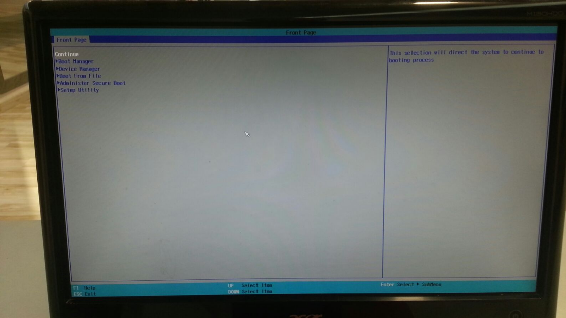

resulta que me ha llegado el aparato en cuestion, y que pasa ha booteado bien, lo reinicio y black screen.
Total como tenia pensado si o si reinstalar windows, meto la iso x86 (32bits) en un pendrive, la meto en el minipc y nada, no hace nada ni bootea ni nada, me meto en la bios, y no se que pestaña hay que darle para que bootee desde el usb... alguna idea?
Viejo 14/10/16, 14:06:40
mendi_xtv mendi_xtv no está en línea
Mensajes: 56
Vale, por lo que veo la efi esta en x64 porque viene con windows home x64, voy a meterle la iso pro x64 a ver si me la encuentra al bootear
