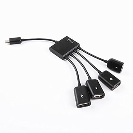

Flashee con el Xperia Companion, (Me apareció el mensaje de una nueva versión.)
Al presionar en "Detectar el dispositivo USB" aparece el mensaje de la 2da foto.
Intenté con un Cable OTG normal, y con un Cable OTG Energizado como este:
¿Será un bug de la ROM y no debería aparecer ese icono?

ya he buscado la manera de tener el usb OTG activo pero aun no he podido y al parecer esto no es problema de software ni de la Versión sino de hardware propio por que no hay corriente eléctrica en el micro usb como otros dispositivos para dar alimentación en el usb o hardware como teclado o otro dispositivo por eso mismo no fusiona el cable OTG y ala vez es bueno no tenerlo por que asi no hay manera de meter un bypass en nuestro xperia para poder desbloquear el My xperia :,V pero yo creo que ya hay no se pero para mi es bueno
