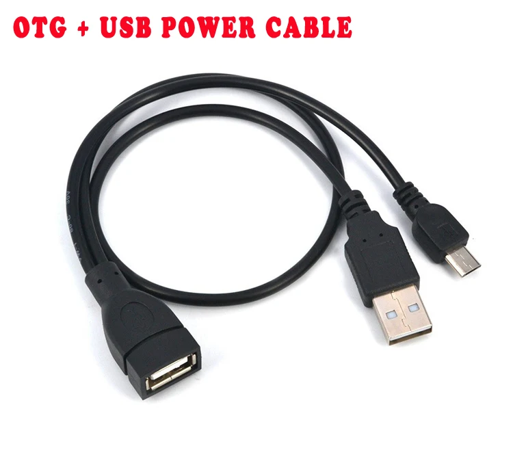

creo que para mas capacidad es del Android 4.4.4 para que puedas trabajar mejor
lo que describí arriba es lo mismo que hacer este cable:
el mio es cacero por si no consigues uno igual, si consigues el cable es facil de utilizar,
primero conectas la usb al cable, después conectas el cable al cargador "si la memoria tiene luz, este prendera, ya por último lo conectas al movil y la luz de la usb empezará a parpadear,
el móvil te saldra un aviso," nuevo dispositivo de almacenamiento, y te pedirá con que explorador abrirlo.
ojo el móvil no es una pc, siempre la primera vez que lo conectes sera lento en abrir porque el móvil debe revisar toda la usb, una vez que el móvil te mostro el aviso ya puedes trabajar normal

ahora si ya entendi . el otg necesita tener dos salidas una dealimentacion y la otra que va al celu y del otro lado el pendrive.. con eso alcanza para poder copiar archivos al pen y del pen al celu o solo se puede visualizar. gracias x tus respuestas les servira a muchos

saludos compañero, se pueden leer con el otg asta 8 gigas, "ojo no es microsd el ZL o z3 aguantan asta 32 gigas clase 10"
para las usb de gran capacidad, ya se vuelve otro hardware y este nesecita su propia fuente de energía para funcionar, como fuente externa te recomiendo el cargador oficial del sony o del Samsung s5 para arriba,
si lo conectas desde que lo reconosca tu puedes copiar y pegar en el usb sin problemas,

algo importante el cargador oficina o chino, si los dos dan 5v, pero la diferencia son los amperios, entre mas pequeño el amperios los 5v se acaba mas rápido
y tu vaz a das energía a dos cosas el móvil y la memoria.
por eso te recomiendo revisar el cargador y que tenga igual o mayor "1.5 amperios ó 1.500 miliamperios" si utiliza uno de menor capacidad cuando estés trabajando se desconecte solo o simplemente no te reconoce la usb
