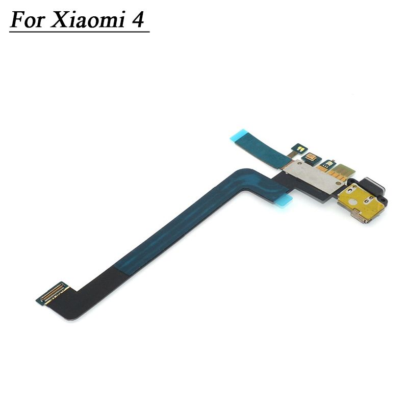

Te refieres al cable Flex? Habria que hacerlo mediante pagina china y envio desde alli no? O existe alguna tienda de repuestos nacional?
Luego al llegar a casa le hare una buena limpieza con aire comprimido, mas algodon, mas meterlo en arroz. (en el trabajo doy el cante andando por los baños dandole al secador de manos jeje)
Gracias!
Hay tienes que te lo hacen en españa pero yo con lo de 10 euros me referia a cambiarlo tu mismo. No es nada dificil. Hay tutoriales en youtube pero vamos que es quitar la tal¡pa quitar 4 tornillos y cambiarlo.

 Cita: Originalmente Escrito por diegoviti Ver Mensaje
Pero te refieres a esto?
O unicamente a esto?

 Cita: Originalmente Escrito por angelhellsb Ver Mensaje
No no, si te pones a soldar ya es mucho mas complicado pero te sale por 2 euros si lo haces tu pero yo creo que no merece la pena ponerte a soldar si por 10 tienes el flex y que se cambia en un momento. Posiblemente la averia solo sea en el microusb pero es casi mejor carbiar todo osea lo de la primera imagen.
