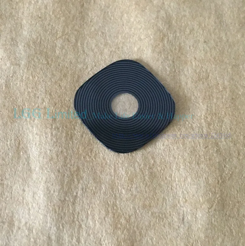

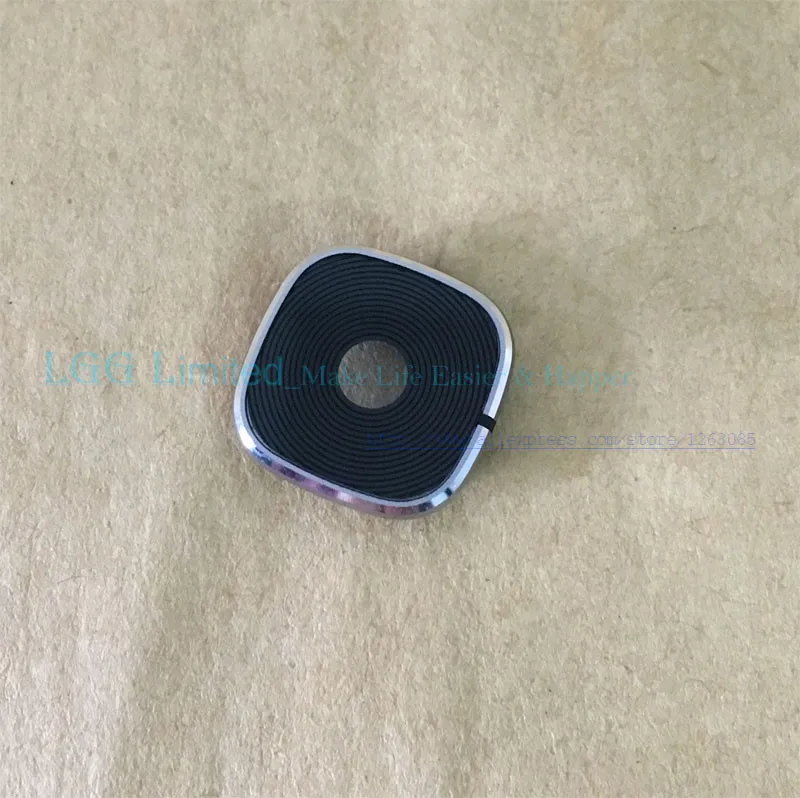

Hola Maria83,
Disculpa que haya tardado en contestar pero quería ilustrar bien el post, y puedas así ver bien todo el proceso.
No sé exactamente cual es tu caso, a mi se me rompió el cristal que cubre la camara, antes de decidir cambiar la carcasa entera retiré los restos del cristal de la camara, (va pegado), se quita fácil si está roto haciendo palanca de destro a fuera. y pasa de estar así:
a dejarlo así:
luego se trata de limpiar bien los restos de adhesivo y pegar la pieza de repuesto.
esta:
No se rompe ningún precinto, ni se accede al interior del aparato, y no se nota que se ha manipulado si se hace con cuidado. No es detectable si tienes que hacer uso de la garantía.
Me temo que en tu caso, pueda estar simplemente arañado, y no sea tan facil retirarlo. En ese caso yo intentaría recuperarlo, si no es muy profundo el arañazo con pasta de pulir y frotando con un trapo. Si el arañazo es profundo yo lo sustituiría como te he dicho, rompiendolo del todo. Eso sí, no hagas nada hasta tener en la pieza de repuesto, y compruebes que encaja perfectamente. Como te puse en mi primera respuesta el cristal de repuesto te cuesta 3,42€.
La última opción es enviarlo a Huawei y pagar 98€.
Tu decides, ya nos contarás...
Espero haberte ayudado.

Am vale,jolin muchas gracias. Si a mi se me ha roto el cristal y he quitado algunas esquirlas, pero creo q podré quitarlas todas. Una pregunta, donde compraste ese cristal? Y como lo pegas?
Viejo 29/08/16, 23:38:09
Maria83 Maria83 no está en línea
Fecha de registro: jul 2016
Mensajes: 10
Modelo de smartphone: Huawei g8
Pero quitas ese pieza entera? O lo haces con ella puesta en el móvil? Perdona ni ignorancia
Viejo 30/08/16, 00:12:25
LuckyHTC LuckyHTC no está en línea
Mensajes: 24
Yo la encontré en el enlace que te puse el otro día. En Aliexpress (china), se paga con tarjeta y tarda más o menos un mes en llegar por correo. Si lo tienes roto es la mejor opción, creo recordar que la pieza ya viene con adhesivo, es como una pegatina.
