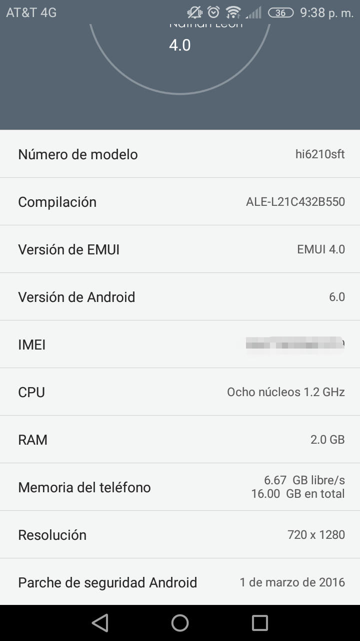

Buenos dias/tardes/noches a toda la comunidad.
Bueno pues les comento, compre un Huawei P8 Lite En Mexico con la Red AT&T, y actualize a android 6 usando este método:
http://www.htcmania.com/showthread.php?t=1203629
Antes de continuar tengo que aclarar algunos puntos
  • Nunca e roteado mi telefono
  • Nunca desbloquee el bootloader
  • Originalmente es un Ale-L23 Single SIM
  • Mi telefono esta liberado
Ahora quiero mencionar otras cosas
  • Mi telefono paso de Ale-L23 a Ale-L21
  • Ahora es Dual Sim
  • No tengo mucho conocimiento acerca de este movil, pero si estoy familiarizado con el mundo de los smartphones y las roms
  • No identifico mucho el como identificar versiones como las Bxxx de las que tanto hablan xd
  • En el actualizador ya no me aparece la opción para actualizar manual
Ahora tengo unas dudas que alomejor me puedan ayudar a solucionar.
Basicamente quiero restaurar mi teléfono a android 5, que vuelva a ser Ale-L23 y prácticamente como me vino mi teléfono, aunque no creo que haya el firmware de AT&T Me conformo con el de telcel pero que sea Ale-L23.
Eh leido que si soy dual sim ahorita e instalo esa de telcel mexico que es single sim, puedo brickear mi teléfono, por eso les pido ayuda.
No e desbloqueado el bootloader porque el link de la pagina china esta caído, y en la de ingles no se como poner mis datos, e intentado de varias maneras pero si alguien sabe el método correcto con una imagen o que me explique como poner el modelo y todo eso,pues recordando que antes era un L23 y ahora soy L21 pues no se como se ponga.
Aunque si igual no puede ser que tenga de nuevo el Ale-L23, y me quede con Ale-L21, aunque sea quiero tener el android 5, y como extra que me ayuden a como poder tener el bootloader desbloqueado,pues la pagina de huawei cambio y no entiendo mucho como se ponen los datos
En resumen y por si no me explique bien les dejo una lista de posibles cosas que quisiera hacer.... no quiero dañar mi equipo porque no se como restaurarlo, pues apenas tengo 2 días con el y no entiendo mucho que pueda causar brick's. Y ahorita no cuento con tiempo suficiente como para adentrarme a revivirlo y pues lo ocupo demasiado en realidad.
  • Volver a Ale-L23 Android 5 Single Sim
  • Volver a Android 5 aunque se quede como Ale-L21 Dual Sim
  • Desbloquear bootloader si se me haría mas facil el poder hacer lo que menciono arriba
También quisiera saber; que pasa si siendo L21 dual sim instalo un sistema de L23 single sim? por ejemplo uno de mexico o el de colombia (desconozco si son single)
De antemano muchísimas gracias por tomarse el tiempo de leerme.
P.D. Les dejo una imagen de los ajustes de mi teléfono.

KevinICN117 KevinICN117 no está en línea
Fecha de registro: jul 2016
Localización: México
Mensajes: 5
Modelo de smartphone: Huawei P8 Lite
Tu operador: Iusacell
amigo segun entiendo y eh leido, no hay manera oficial de volver a ale l23 single sim, porque no se han liberado unos archivos que se llaman vendor que son necesarios para el cambio, si bien quizas encuentres tutos que explican como volver a ale l23, queda con un error conocido, que es el balong y el hi6210stf, yo tambien eh buscado como volver a ale l23 pero no eh tenido exito, aclaro que no tengo boot abierto, soy de mexico, y tambien soy at&t, si hayara una forma en cuanto la encuentre lo pondre como post en htc mania pero mientras seguire en ale l21 lollipop, saludos bendiciones.
