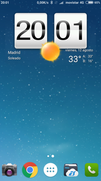

Os cuento un caso curioso que me ha pasado con mi redmi3.
Resulta que en mi pueblo hasta hace unos meses, tenía conexión en 3g, pero ayer por la mañana, el ayuntamiento anunció que Movistar había implantado unas fentocélulas en alguna de las calles del pueblo y que desde entonces teníamos posibilidad de conectarnos a la banda de los 800 MHz de 4G LTE.
Yo sabía que mi móvil no era compatible con esa banda pero, resulta que digo, voy a probar.Ya se que del 3g no voy a pasar y entonces...ocurre lo que me ha dejado un poco petrificado,
funciona perfectamente el 4G, el voLTE va de coña y los test de velocidad están por encima de los 60 megas en bajada y 12 en subida.
Así que os pregunto es posible que este conectado realmente a la frecuencia de 800 Mhz en la banda 20 o por el contrario, estoy utilizando la frecuencia de 2600 Mhz en banda 7.
Programas como netmonitor no me aclaran mucho y no me dicen en que frecuencias esta trabajando el móvil.
¿Conoceís algún programa o método para poder ver a que frecuencia está trabajando el móvil?.

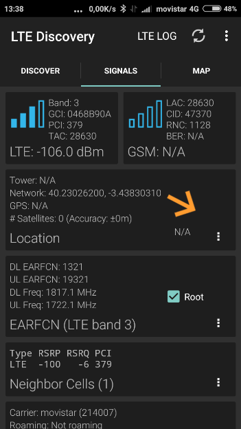

Gracias a todos compañeros.
Bueno pues después de indagar un poco, he encontrado un programa para comprobar las bandas a la que está conectado el móvil.Por si os interesas a alguno, está en el playstore y se llama LTE Discovery.
Gracias a él, he conseguido saber que estoy conectado a una frecuencia de 1800 MHz dentro de la banda 3 (que sí está disponible en este redmi3), obviamente y como todos sabíamos la banda 20 de 800 MHz no está habilitada en nuestro terminal, aunque el Qualcomm 616 si disponga de esa banda integrada en el modem LTE.
Os dejo captura con toda la información, gracias y a seguir disfrutando de este magnífico terminal.
