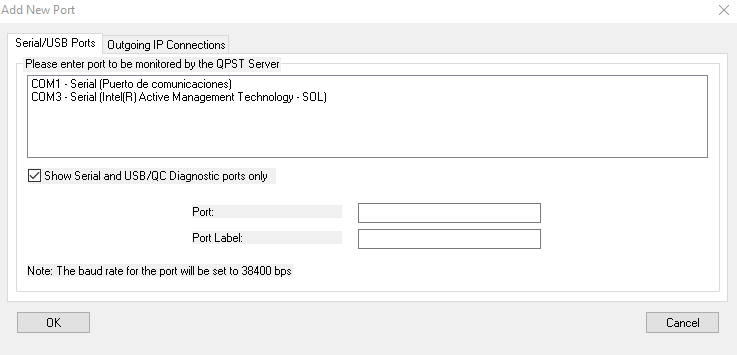

tengo un lg g3 de la compañia at&t snapdragon ( obviamente ) y necesito abrirle todas las bandas para tener cobertura ya que están limitadas, para desbloquearle las bandas necesito el programa llamado qpst, pero a la hora de iniciarlo y tener conectado el lg, el programa no lo detecta, ya he probado con modo depuración, modo de diagnóstico para usb, hasta quitarle los drivers desde el pc y volverlos a instalar, pero el qpst sigue sin detectarme el lg:
Administrador de dispositivos ( me detecta lg ):
QPST ( No me detecta lg ):
QPST Add New Port:
He buscado por muchos foros y no encuentro muchas soluciones... Espero soluciones, gracias

Descarta lo mas basico primero, usa un cable que este bueno y original, cambia de pc y por ultimo instala los driver de lg correspondientes.. Saludos

ya he intentado todo eso.... cambié de pc, y he utilizado 2 cables originales de lg g3
