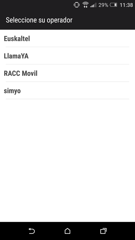

El segundo es configurar la conexión de datos de Jazztel, no configura el APN automáticamente, y en la lista de APN aparece esto:
Como veis no me aparece jazztel ni la opción de añadir un APN nuevo, la solución ha sido entrar en cada uno de los APN y borrarlos, de esta manera me deja añadir nuevo APN. Pero de nuevo otro problema, al configurar el APN y darle a guardar desaparece, el problema está en poner un mnc distinto de 035. Si dejo 035 se guarda, sino desaparece. He visto este problema antes por el foro, pero nadie con una solución efectiva.
