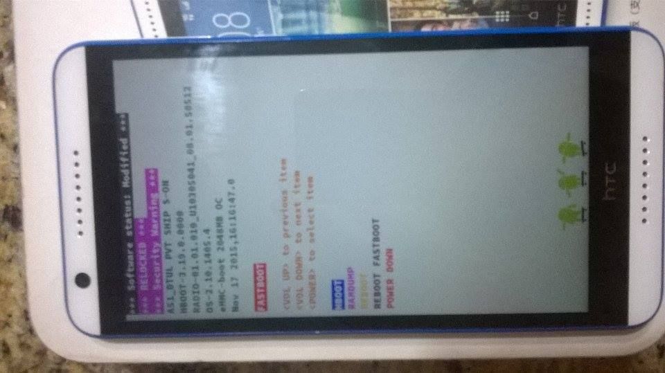

Disculpa si repito el post pero lo plantie creo que en un tema que no era el indicado. A mi me pasa lo mismo con mi htc desire 820u y no logro encontrar software alguno que le funcione, me han recomendado hacerle un reseteo a el nan o la nan que no se que es y bueno quisiera saber si por aca plantean alguna solucion mas viable. De ante mano muchisimas gracias
por aqui les dejo la imagen de mi htc

Si tienes una tarjeta micro sd y el adaptador de esta, bajate la discovery de xda y flasheala. Anda bien. Sino busca en el póst de android 6.0, q subieron una rom stock de Android lollipop. La pones en la sd y te la va a flashear y vas a revivir el movil, a mi me paso lo mismo q a vos, descuida q tiene solucion.
Pd: para q te lo flashee, tenes q ir a hboot, no a fastboot.
