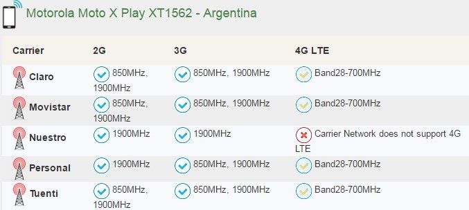

en teoria ese modelo esta solo habilitado la banda 28 para 4G que deberia conectarte igual al 4G en Argentina.. fijate aca http://willmyphonework.net
[IMG][/IMG]
