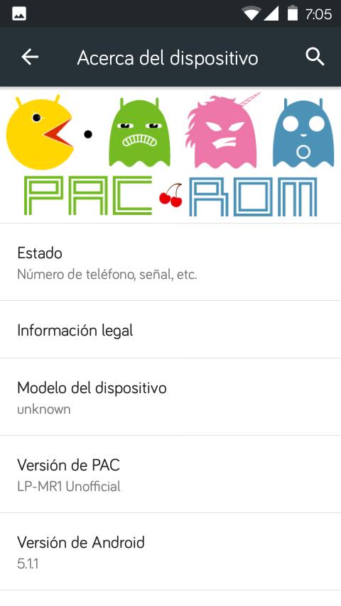

PORT Pacman Rom (5.1.1) by Neri (Actualización 01/05/16)
PAC-ROM Portada del Huawei g620s para Huawei Y635
Porter Neri G
Gracias a Johan Granados quien fue quien me ayudo
Esta es la misma rom hecha por EloYGomeZ solo con algunos cambios para que se adapte a nuestro móvil y creo que por eso tiene muchos bugs.
Bugs:
-si se les llega a ir el audio (no siempre pasa, solo en algunos no se por que) instalen esto http://forum.xda-developers.com/atta...8&d=1457059723
por Johan Granados
INSTALACION
Descargar la rom, gapps y SuperSU
Reiniciar al recovery
Ir a wipe > Advanced Wipe marcar Dalvik Cache, Cache, System, Data confirmar los wipes
Flashear la rom, gapps y el SuperSU para el root ya que al hacer el port se perdio el root
Video de instalacion y review OJO MUY IMPORTANTE no entrar al recovery como se ve al principio del video ya que entraras en un reinicio constante al recovery, entrar con la combinacion de botones

Pero lo del Bootloop por entrar en recovery de ese modo solo pasa con TWRP, yo tengo Philz Touch y ese problema no existe.
