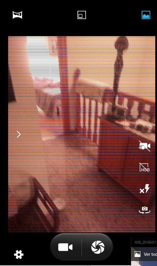

resulta que le llegó a un amigo un P9000 y... la camara esta bugueadisima
- Se ve como rallado (foto más abajo), la camara frontal va perfectamente y si echa una foto con la trasera se queda pilladisima la app de la camara
- con otras apps de camara ocurre lo mismo
Así se ve:
(Click para mostrar/ocultar)
Se os ocurre alguna solución?
