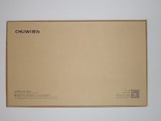

Presentación del productoPresentación del paquete recibido
La caja es, como podemos suponer, bastante grande, aunque con muy poco grosor, con un aspecto a papel reciclado que se ha hecho popular ultimamente en los gadgets tecnológicos que he probado.
En la parte superior solo encontramos el logo de Chuwi y una referencia a Intel.
La parte trasera tiene información general y de contacto.
En el costado izquierdo tenemos información mas específica del contenido de la Caja. Vemos el modelo Hi12, información de la pantalla, resolución/tamaño (todo en chino), y una alusión genérica a Windows y Android, aunque de momento no tenemos disponible la versión DualOS para poder ejecutar android en este dispositivo.
También hay información sobre el procesador de 64 bits, velocidad del procesador, memoria RAM y almacenamiento.
Finalmente el lado derecho tiene los códigos de barra de identificación del producto, y una pegatina que resume las características de la tablet.
En el interior encontramos la Tablet instalada en un marco de cartón para evitar golpes, junto a una pequeña caja/compartimento donde encontramos el resto de accesorios que le acompañan.

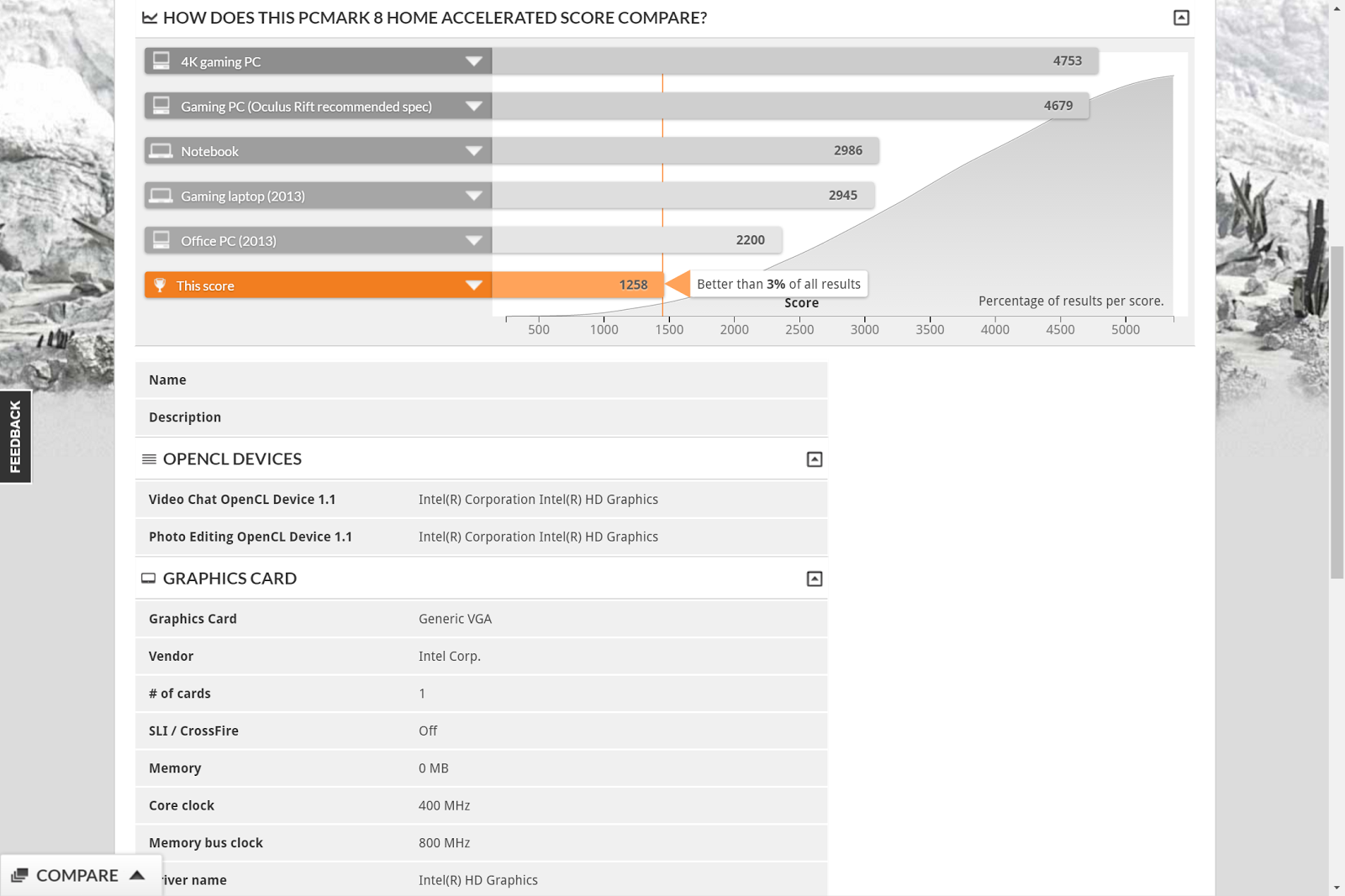

Benchmarks
Para quien no conozca estos programas, decir que un benchmark es un programa o prueba normalizada que se realiza en un dispositivo. Estas pruebas puntúan (generalmente ponderando varios resultados obtenidos) el desempeño de un dispositivo, de manera tal que el puntaje final puede servir para poder comparar de manera simple y directa el rendimiento general entre varios dispositivos.
Existen muchos benchmarks en la store de Google, pero en mis pruebas generalmente utilizo los mas populares. Si tienes alguna sugerencia de un nuevo benchmark, déjame un comentario nombrando el programa específico y de la razón, para poder contemplarlo en siguientes reviews.
En la práctica, si quieres comparar este dispositivo (del cual estoy comentando en este articulo) con otro que veas por la web, o uno que tu mismo tengas, basta con que encuentres el resultado de alguno de los benchmarks y compararlo directamente con las capturas de pantalla que pongo aquí. Con esto, ya te puedes hacer una idea general de que tal van estas máquinas, comparando sus resultados.
En general, los benchmarks sobre todo en windows tienen un problema desde mi punto de vista, y es que a la hora de ejecutarlos, sobre todo aquellos benchmarks con mucha carga gráfica, tienden a configurar el dispositivo para mostrar imágenes o vídeo a la máxima resolución que es posible sacar en la pantalla, y no es precisamente la mejor de las condiciones. Esto lo menciono por que es posible que teniendo 2 dispositivos idénticos pero que solo cambia la pantalla (resolución), aquel que tenga menor resolución de los dos es posible que tenga mejores resultados, incluso siendo exactamente el mismo hardware en el resto de componentes. Sin embargo lo que estamos probando es precisamente el conjunto de hardware en sí, y por tanto estos valores son indicativos de la ejecución de todo el hardware, pero es interesante tener en cuenta el punto que he comentado anteriormente en consideración.
A continuación se pueden ver las capturas de pantalla correspondientes a las pruebas realizadas en el dispositivo.
3DMark
Catzilla Benchmark

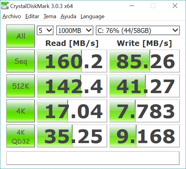

CrystalDiskMark
Solo se ha realizado pruebas en la unidad correspondiente al almacenamiento interno del dispositivo.

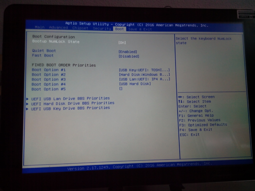

  • Ahora arracaremos la tablet desde los Pendrives que hemos creado. Insertamos el primer pendrive en el puerto USB 2.0, y el teclado en el puerto USB 3.0 (el azul) y nos metemos en la BIOS de la tablet (arranca la tablet con POWER+VOLUP presionados por 5 segundos) y cambiar el orden de arranque, indicando que sea el pendrive de 512MB que hemos creado (el primero) el que será nuestra unidad de arranque.
  • Una vez configurado el arranque, presionamos F4 (guardar y salir) y cuando estemos fuera de la BIOS, mantenemos presionado el botón power hasta que se apague completamente (10 segundos)

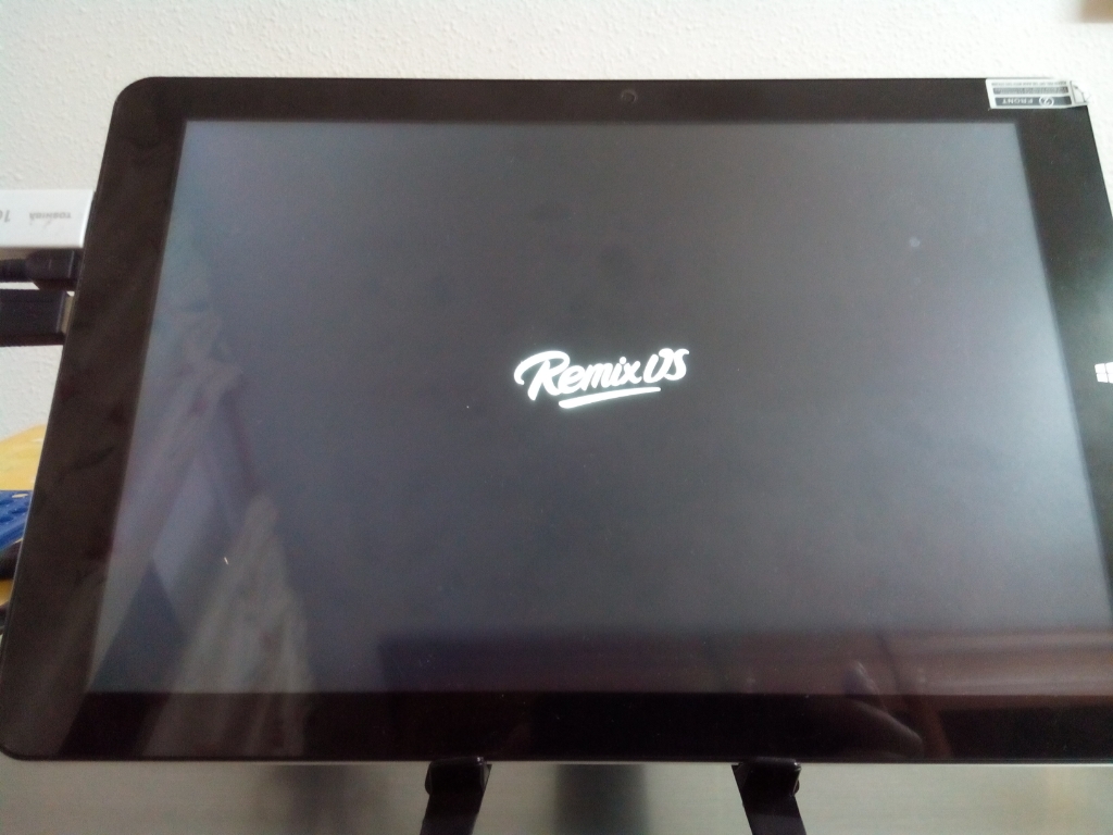

DualOS (Android y Windows)
Hasta el momento de la publicación de esta review, no existe un firmware DualOS oficial de parte de Chuwi, pero se ha presentado un vídeo en donde se puede ver a la versión Stylus que tiene Arranque Dual (DualOS), por lo que podemos considerar que en algún momento se lanzará dicho firmware, dotando de arranque dual a esta tablet.
Cuando tenga mas novedades sobre este arranque dual, actualizaré esta sección de la review.

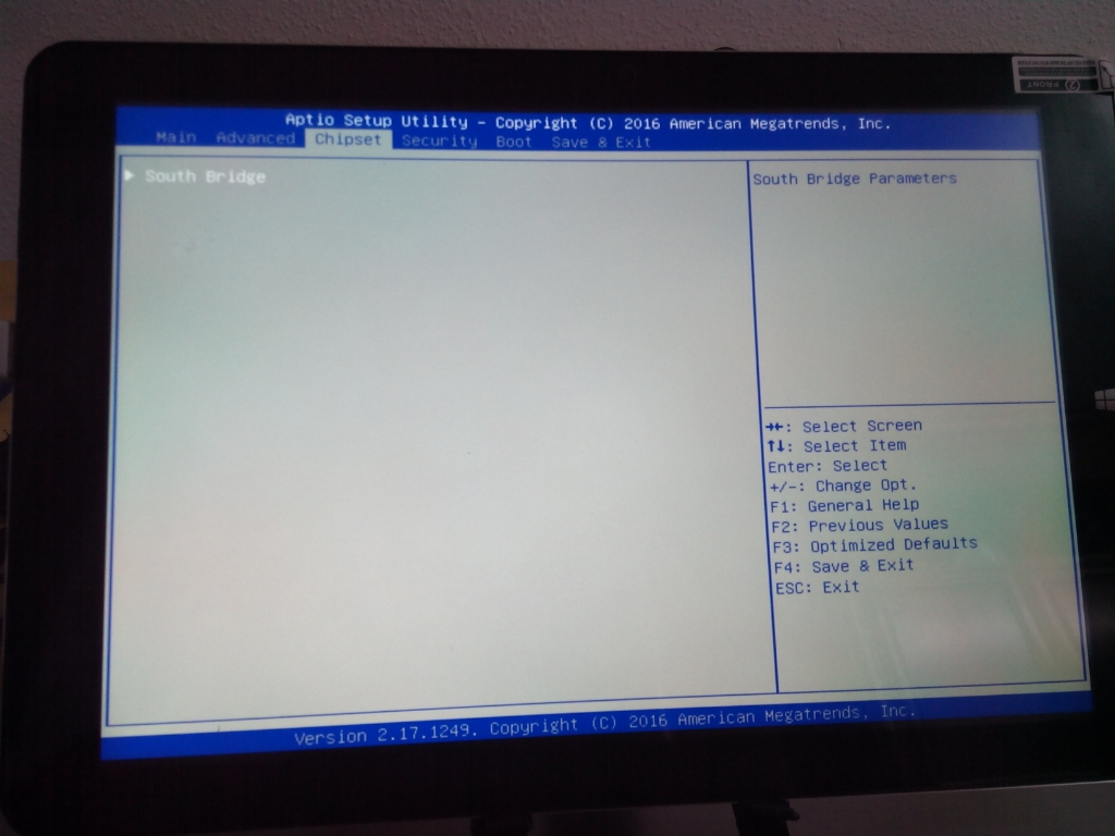

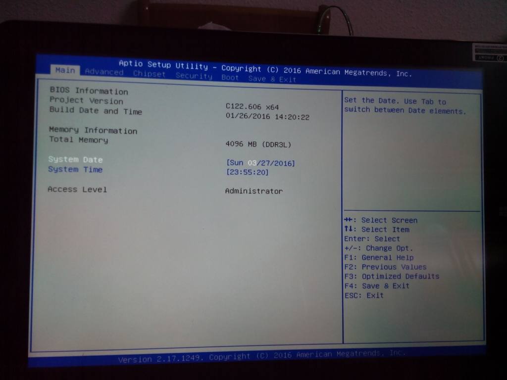

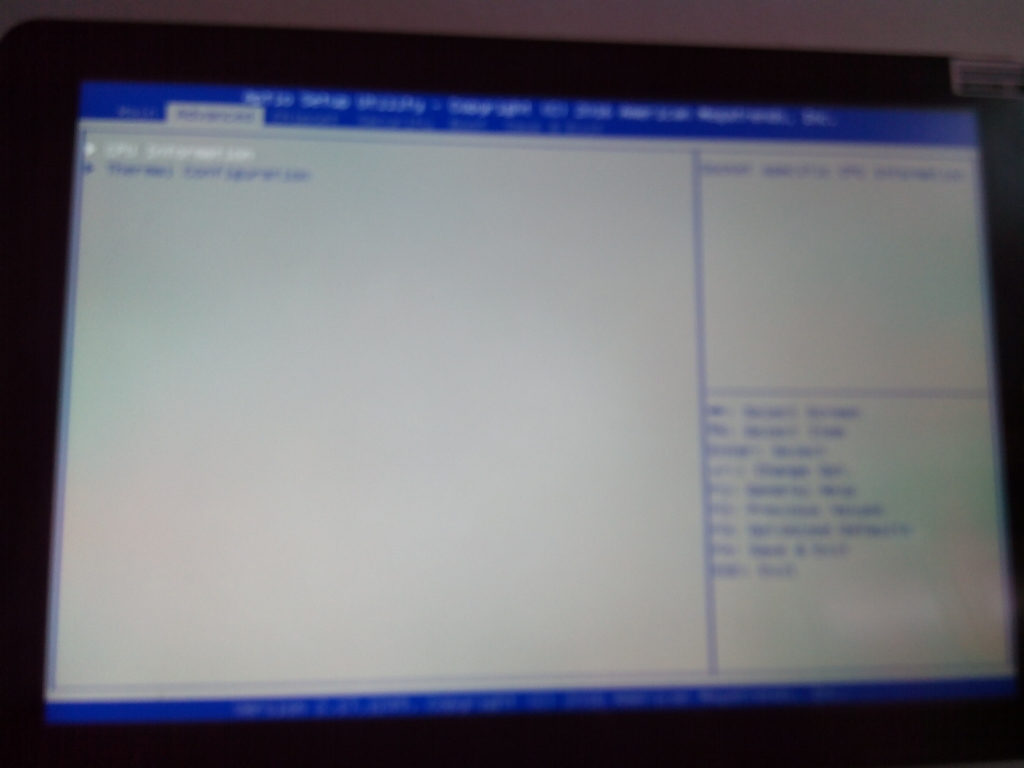

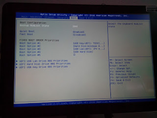

BIOS
La BIOS presenta las opciones básicas standard que encontramos en un ordenador de sobremesa o portátil, incluyendo opciones para controlar los dispositivos de arranque

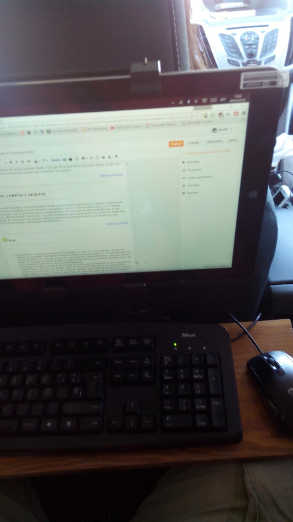

Esta es la previsualización de la cámara. Como se ve la imagen de previsualización (y fotografías también) se ven mucho mas cercanas de lo que realmente estamos viendo. No se como se llama este efecto, pero aquí dejo una imagen para graficar este "detalle"
Como se puede ver, estoy sacando una fotografía del teclado utilizando la tablet, pero la imagen de la tablet muestra las teclas mucho mas grandes, como si hubiese aplicado zoom a la imagen (tengo la tablet a unos 15~20cm del teclado).
Sobre el vídeo, no he podido capturar ninguna secuencia, por que la aplicación de cámara de widows me muestra el siguiente mensaje cuando intento hacer un vídeo:
Investigando por la web es un error genérico de los drivers de la cámara. De momento no he podido solucionarlo pero seguiré investigando para ver si logro habilitar la captura de vídeo en el dispositivo.

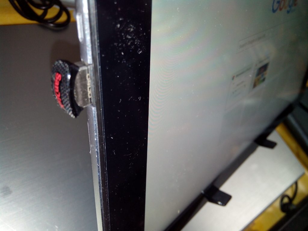

  • Puertos USB completos. Es algo que se agradece muchísimo, puesto que nos evitamos el tener que cargar con cables USB OTG y/o adaptadores, para poder conectar dispositivos en la tablet como un teclado, mouse, pendrives, discos duros, etc. Especial uso a los nanosticks, que se pueden conectar en la tablet y que apenas molestan por su tamaño reducido.
  • Puerto MicroUSB de carga específico. Un problema que vemos muy a menudo es que las tablets chinas con windows (y en general) vienen con un único puerto USB (/microUSB ) y que este puerto lo podemos utilizar o bien para cargar el dispositivo o para datos (conectar dispositivos externos) por lo que no podemos utilizar la tablet con dispositivos y al mismo tiempo cargarla. En este caso no existe este problema puesto que el puerto MicroUSB es dedicado para cargar la tablet.
  • USB 3.0. Ya he mencionado que la tablet cuenta con 2 puertos USB de tamaño completo (normal), lo bueno es que uno de estos puertos es USB 3.0, con lo que podemos conectar dispositivos que aprovechen este tipo de puertos. En mis pruebas he conectado un HUB USB 3.0 con puerto Gigabit integrado, y funcionó perfecto.

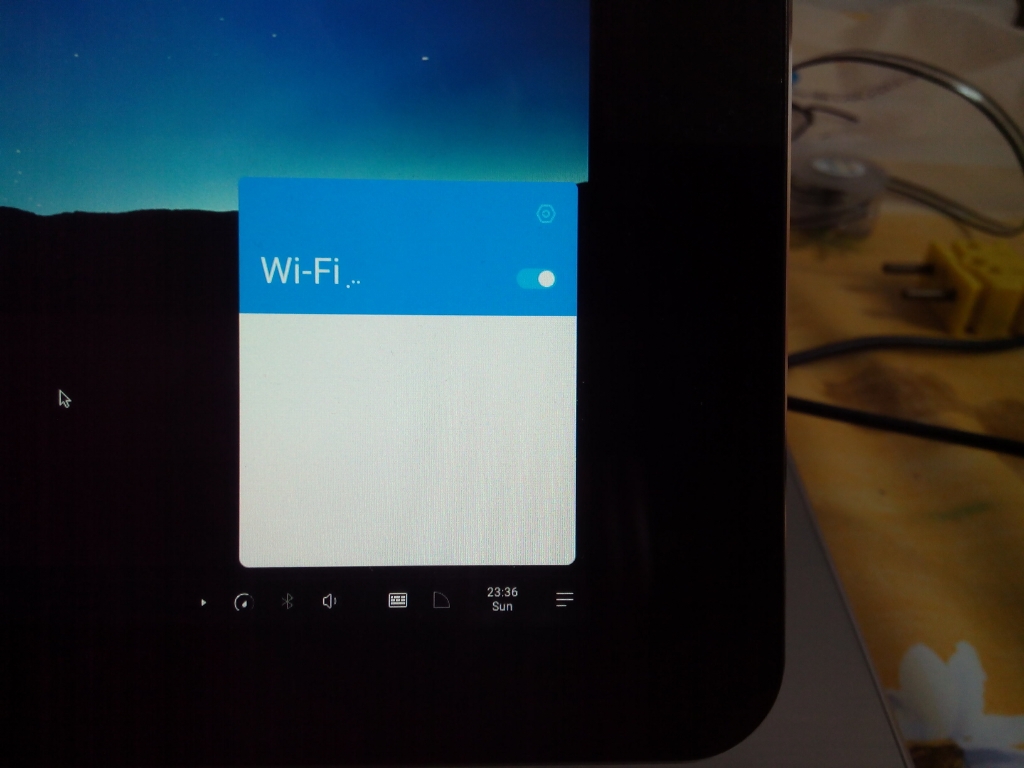

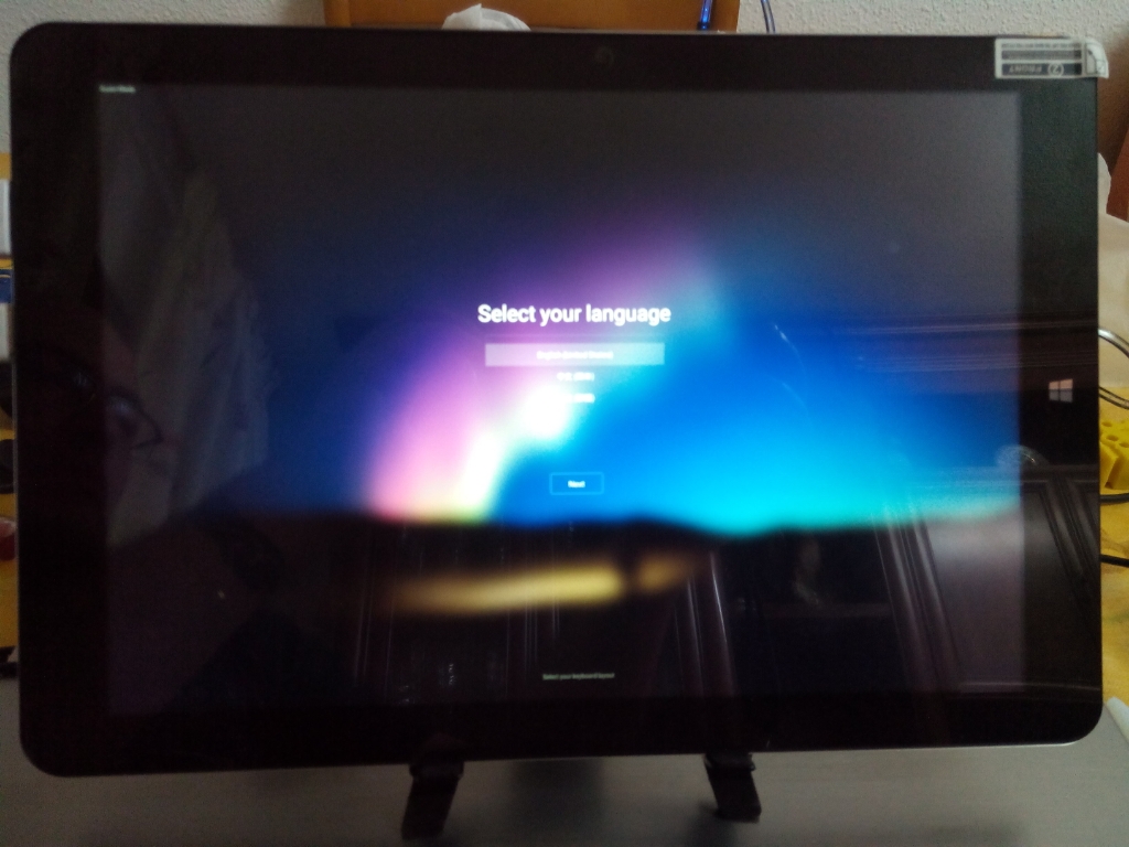

Sobre el uso de otros sistemas operativos, la tablet no está bloqueada por lo que se pueden lanzar otros sistemas desde lospuertos USB o desde la propia microSD. He probado una distro de RemixOS de 64bits
Arranca sin problemas, pero tiene problemas con los drivers del táctil (que no tenemos pantalla táctil) y con los drivers de la tarjeta Wifi (no se puede activar)
Con un adaptador de red USB se soluciona el problema de conectividad. En mi caso estoy utilizando un HUB USB 3.0 + puerto Gigabit como este, y funciona sin problemas
Otro problema que tiene RemixOS en esta tablet, es que no tiene habilitado el sonido. muy posiblemente sea un tema de drivers también para dar el soporte corresopndiente al hardware.
Aparte de eso, la ejecución de RemixOS es muy fluída.
No tengo a mano otra distro para probar, pero presumo que si arranco Ubuntu u otra similar tendré los mismos problemas.
