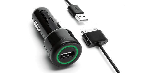

Pues hoy me ha surgido un duda, resulta que utilizando el GPS he probado a cargar el móvil con un cargador de esos que tienen un conector USB hembra y el cable se puede intercambiar, es decir he probado con el cable que trae el propio xperia, y no me carga, éste cargador me funcionaba con el Iphone 3G y con los dos HTC que tuve antes (Hero y Magic), pero con el sonyericsson no va, sabéis si necesita un cargador con unas características específicas, como un amperaje más alto de lo normal o algo así.
El que he intentado usar es como éste:

Pues el cargador de coche que tengo es de los "inteligentes", es un Griffin y con el iphone se paraba solo y con los HTC también, lo sé porque lleva un redondel luminoso que cuando carga se pone naranja y cuando para se pone verde, pero con el X10 y el cable original no va. Por cierto, no pone las especificaciones por ningún lado, será cosa de apple...

He comprado un adaptador de mini usb a micro usb haber si consigo hacer algo con el cargador de Griffin. Con el cable original de SE no funciona, haber si con otro cable y un adaptador va, aunque me da que va a ser que no.

Bueno, ya me llegó el adaptador de mini usb a micro usb, lo he probado en casa con un cargador de motorola y funciona, carga el móvil.
También he puesto en el cargador original del experia un cable usb de motorola, con el adaptador que he comprado y también carga.
Ahora solo me falta probar en el coche, haber si con el adaptador puedo cargarlo.
