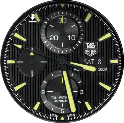

Hola;
Después de mucho buscar, trastear y probar he conseguido, por fin (gracias al foro XDA), modificar el reloj que muestra nuestro LG Flex 2 con la funda Quick Circle. A continuación os paso un breve tutorial y los enlaces a los ficheros modificados por mí.
OBLIGATORIO:
  • Tener una funda Quick Circle (of course!!!!)
  • Ser root.
  • Tener instalado un explorador de archivos con capacidades de root (p.e. Root Explorer)
PASOS:
  1. Descargar el reloj que mas os guste (o todos....)
  2. Con el explorador de archivos ir a la ruta "/system/priv-app/LGAlarmClock/"
  3. Renombrar la aplicación "LGAlarmClock.apk". (p.e. a "LGAlarmClock.apk_orig"). Esto nos servirá también de copia de seguridad.
  4. Copiar la aplicación descargada en ese directorio. Renombrarla a "LGAlarmClock.apk"
  5. Cambiar los permisos a la aplicación de "rw-rw-rw" a "rw-r--r--"
  6. Reiniciar el terminal para disfrutar de los cambios.
AVISO:
  • Los cambios realizados son única y exclusivamente para el LG Flex 2. No lo probéis sobre otro terminal. Al igual que las del LG3/LG4 no sirven para el nuestro, éstas no sirven para ellos...
  • Yo lo he realizado sobre la v5.1.1 del terminal. Supongo que funcionará sobre otras. No obstante, no lo he probado.
  • No me responsabilizo de cualquier problema que os pudiera aparecer en el terminal. De todas formas, la operativa es bastante sencilla y, si lo hacemos bien, (copia de seguridad incluida) no debe ocurrirnos nada malo.

  • Skin Tag Heuer AquaRacer
https://mega.nz/#!V8AzVZ6L!-L2Tho-PR...dhTSx9dLWRfCCY
