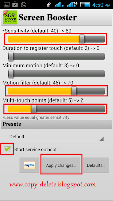

Posible Solución permanente alternativa para problema Táctil
Hace unos días en este foro alguien proporcionó una "solución" (para el problema de la pantalla táctil) a través de la App "Engineering Mode MTK", pero había un gran problema: cada vez que el teléfono se reinicia se pierden todos los cambios y hay que empezar de nuevo, un auténtico coñazo.
Buscando por ahí una solución para el tema de la sensibilidad/inexactitud táctil del UMI Rome, encontré el siguiente artículo: http://www.rootupdate.com/2014/11/make-android-touch-screen-smooth-without-root.html
En éste se mencionan dos aplicaciones que los lectores afirman que mejoran en gran medida el problema en sus teléfonos. Estas aplicaciones parecen ser genéricas para los teléfonos Android, independientemente de su S.O.
He instalado la segunda que mencionan (App "SGS Touchscreen Booster"), ya que la vi mencionada también en otro artículo. Esta aplicación fue creada originalmente para un Samsung, pero parece que funciona para cualquier Android.
La instalé y ejecuté, y al reiniciar no presenta ningún problema. Una cosa es segura, los ajustes se mantienen después de reiniciar, ya que la aplicación tiene una opción para iniciar la aplicación en el reinicio. He cambiado los ajustes de configuración según mencionan en el artículo:
Poner: Sensitivity - 80, Duration To register Touch - 0, Minimum Motion - 0, Motion Filter - 70, Multi Touch points - 2
Marcar "Start service on boot" luego hacer click en "Apply changes"
La aplicación ofrece la opción de guardar cada cambio personalizado y asignarle un nombre, por lo que se podría tener varios ajustes personalizados y probarlos hasta encontrar el perfecto.
Como yo dije, lo instalé con éxito y al apliqué la configuración recomendada de acuerdo al artículo, pero no lo he usado tanto tiempo como para saber si realmente mejora o no (pero al menos no parece que sea peor).
Tal vez alguien más que lo instale, puede probar más (o con mayor intensidad), usando alguna aplicación con la que tuviera problemas de sensibilidad anteriormente antes de instalar esto, para ver si mejora tras instalarlo.
Nota: En el foro oficial de UMI Rome hay un artículo clavado a este, pero en inglés. No es que lo haya copiado descaradamente, es que lo puse yo también previo a este.
Nota 2: Actualizo este post para que se sepa que según alguien publica en el post de esto del foro oficial de UMI, la primera app del artículo le parece mejor opción, y va a probar la segunda también. Le he pedido que una vez pruebe las dos, informe para así establecer conclusiones sobre cuál es mejor para nuestro caso en particular, o por si una es mejor para una cosa y la segunda para otra.
