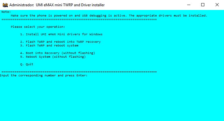

¡Buenas a todos! Os traigo un pequeño tutorial que viene en el foro de UMI para poder instalar un Recovery TWRP y hacer el proceso de root. Espero que os sirva.
RECOVERY
Primero quiero aclarar que este método para instalar TWRP recovery no es mío, sino del moderador del foro de UMI Bencebacsi. Podéis encontrar el post original (en inglés) aquí (hay que estar registrado).
El procedimiento es bastante sencillo ya que consta de un ejecutable que prácticamente hace todo por nosotros. El primer paso, por tanto, es descargar el archivo:
(Click para mostrar/ocultar)
http://www.mediafire.com/download/7ay7ny20kpy3iik/emax_mini_twrp_driver_install.exe
Nota: yo lo he hecho en W10 pero su creador dice que funciona en otras versiones igualmente.
Es un .exe por lo que tendréis que tener permisos de administrador en el PC y concederle autorización. Aparece una pantalla de "pulsa cualquier tecla". Ya sabéis.
La siguiente pantalla ofrece cinco opciones. Para seleccionar una basta teclear el número correspondiente y pulsar enter:
La primera opción (1) es instalar los drivers. En teoría instala los correspondientes a la versión de Windows que tengais, no hay problema. Antes de realizar cualquiera de las otras es necesario hacer esto. También es necesario tener activado el Modo de Depuración USB en el móvil
Para activar dicho modo hay que ir a ajustes-->sobre el teléfono y pulsar 10 veces en "número de compilación" (abajo del todo) hasta que ponga "ya eres un desarrollador". Hecho esto, también en ajustes, vamos a "opciones de desarrollo" y marcamos "Depuración USB"
La segunda (2) instala el recovery TWRP y reinicia el teléfono en modo recovery.
La tercera (3) instala el recovery y reinicia el terminal en modo normal
La cuarta (4) reinicia el teléfono en recovery (hay que tener el TWRP u otro recovery ya instalado)
La quinta (5) reinicia el sistema normalmente.
Si pulsas (Q) sales del programa sin realizar acción ninguna.
Bien, para instalar el TWRP basta pulsar la tecla (2) e inicia automáticamente al terminar.
ROOT
Si además de instalar el TWRP deseas rootear tu teléfono, debes descargar el siguiente .zip que contiene SuperSU (no contiene malware ni nada nocivo):
Una vez descargado, hay que copiarlo a la memoria del teléfono o la tarjeta SD. Hecho esto, utilizando el programa de Bencebacsi iniciamos el terminal en modo recovery [pulsando (2) si no está instalado el TWRP o (4) si ya lo hicistéis]. Una vez encendido el teléfono en el TWRP pulsamos "install". Se nos abre una pantalla con las carpetas y archivos de la memoria del teléfono. Basta buscar el archivo del SuperSU y seleccionarlo, deslizar donde pone "swipe to flash" y darle a reboot cuando termine. ¡Voilà! ya tienes el Emax Mini rooteado y el SuperSU instalado como aplicación
Cualquier duda aquí estamos para contestar

Podrias aclarar en todos los pasos si el movil tiene que estar encendido o no. A mi no me funciona, me reconoce un dispositivo usb cdrom android despues de instalar los drivers pero nada mas. Si arranco el movil con volumen+ y power me entra al recovery oficial.
Cuando le doy a la opcion 2 me indica que conecte el movil al usb y luego "daemon started successfully" y nada mas, solo cursor parpadeando.

El teléfono debe estar encendido. Al conectarlo al ordenador te debería aparecer una notificación de "conexión por usb" en el móvil; pincha ahí y selecciona el modo de transferencia de archivos (por lo que dices, supongo que estás en modo instalación de drivers).
No olvides que debes tener la depuración de USB activada!

Gracias por tu ayuda, tenias razon, era por el tema del modo usb, lo tenia en modo instalacion de drivers en lugar de transferencia de archivos, con solo cambiar eso era mas sencillo que el mecanismo de un botijo. Saludos
