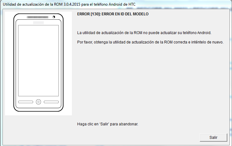

Hola gente alguno me da una mano? intente instalar via HTC SYNC y descargue la RUU de http://www.htc.com/us/support/rom-downloads.html
descargue la 7.17.1540.51 que es para movil libre como el mio.. pero al momento de instalar me sale un cartel ERROR: 130 - no reconce el ID o algo asi.
Alguno me ayuda por favor?

Dejo la caputura:
[IMG][/IMG]

 Cita: Originalmente Escrito por chinop Ver Mensaje
Dejo la caputura:
[IMG][/IMG]
Hola, talvez tu telefono es unlocked pero antes de serlo pertenecio a una operadora y por eso tienes que usar la ruu de la operadora correspondiente. Intenta averiguar si asi es, al momento de iniciar el telefono algun logo en la parte de atras, en informacion del sistema.
