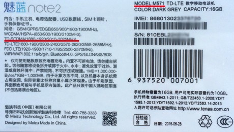

Engaño del 4G en nuestros meizu??? Estafa? o desconocimiento? Ayuda.
Buenos dias chic@s:
Recurro a vosotros por primera vez para descubrir una posible estafa o bien una mala información por mi parte.
Tengo sospechas que nos estan vendiendo teléfonos 4G, que pagamos por ellos, pero que en España máximo van a 3G, puesto que el 4G que nos venden sería apto para china pero no para España por las frecuencias de trabajo del movil. Y muchos usuarios lo pueden desconocer o no tenerlo claro como puedo ser yo.
He adquirido un meizu m2 note en la web www.alegrecompra.com. y en ella se especifica como frencuencias para 4G las siguientes:
FDD-LTE 1800/2100/2600MHz, TD-LTE 1900/2300/2600MHz
vease enlace: "http://www.alegrecompra.com/oferta-especial-meizu-m2-note-2gb-16gb-azul.html"
(ver especificaciones detalladas)
sin embargo, al recibir el movil en su caja se especifica lo siguiente:
TD-LTE 1880-1920/2570-2620/2300-2400/2555-2575Mhz, FDD-LTE 1920-1980
1710-1785 MHz.
He adjuntado una foto, espero la podais ver.
¿me están dando gato por liebre? ¿nos están engañando?... lo pregunto porque esta web me ha contestado diciendo que ellos envían muchos teléfonos así para España.
Algún entendido?
Mi teléfono pilla el 3g y va bien, pero no el 4g. y estoy en zona 4g, y en ajustes lo tengo para 4g y ya tengo experiencias con otros terminales en 4g.
¿me han engañado?, ¿nos engañan?, porque se ve que como yo hay muchos y ni lo sabrán porque el teléfono funciona, pero claro... en 3G máximo. ¿o yo no tengo ni idea y me ha enviado algo correcto?
Un saludo.

agradezco tu contestación pero yo sigo manteniendo mis dudas, según tengo entendido las frecuencias para España en 4G son estas:
FDD-LTE 800/1800/2100/2600
y este teléfono en muchas web chinas pone que tiene FDD-LTE 1800/2100/2600 echa en falta una pero no pasa nada. Yo creo que me han dado gato por liebre. Pienso mi teléfono no le funciona el 4G en España porque me han enviado unas frecuencias aptas en 4G para China.
Mira, adjunto una foto de un forero de htcmania que se aprecia las bandas de 1800/2100/2600 para el meizu m2 note, y no las que me han enviado a mi. Creo que tenemos mucho desconocimiento de esto, y pensamos que compramos un teléfono con unas características y nos envían con otras. Es hacer ventas de manera fraudulenta. Y quisiera que alguien entendido me termine de confirmar esto y con ello abrir los ojos a muchos de nosotros que nos han podido dar gato por liebre.
Creo que el modelo M571U que es el mio es para 4G en China NO España. Invito a los foreros a indagar en sus cajas.

De todas formas asegurate porque ahora que me fijo en la foto que has puesto y el mdelo de tu movil es:
M571U, y creo que ese modelo solo lleva la Banda 3 que es la de 1800MHz para 4G.
Mi modelo por ejemplo es el M571

 Cita: Originalmente Escrito por YEYO1515 Ver Mensaje
Mi modelo es el M571 y pillo 4G perfectamente !!
que frecuencias 4G pone en la caja de tu telefono en las que funciona?

 Cita: Originalmente Escrito por mjmarquez Ver Mensaje
Viejo 03/12/15, 17:58:43
mjmarquez mjmarquez no está en línea
Fecha de registro: oct 2015
Mensajes: 29
Yeyo 1515, tu pillas 4G? porque lo que subrayas... yo pensaba que es 3G... y que el 4G es aquello de TD-LTE y FDD LTE, de las lineas siguientes a las que has subrayado... puffff empiezo a pensar como Séneca, cada vez que sé más me doy cuenta que se menos... a este paso me compro un fijo.
reedito... si, lo pillas, me lo habias puesto antes... pues nada, me pasearé por la ciudad a ver que tal y revisaré configuración. Gracias.
Última edición por mjmarquez Día 03/12/15 a las 18:05:42.
