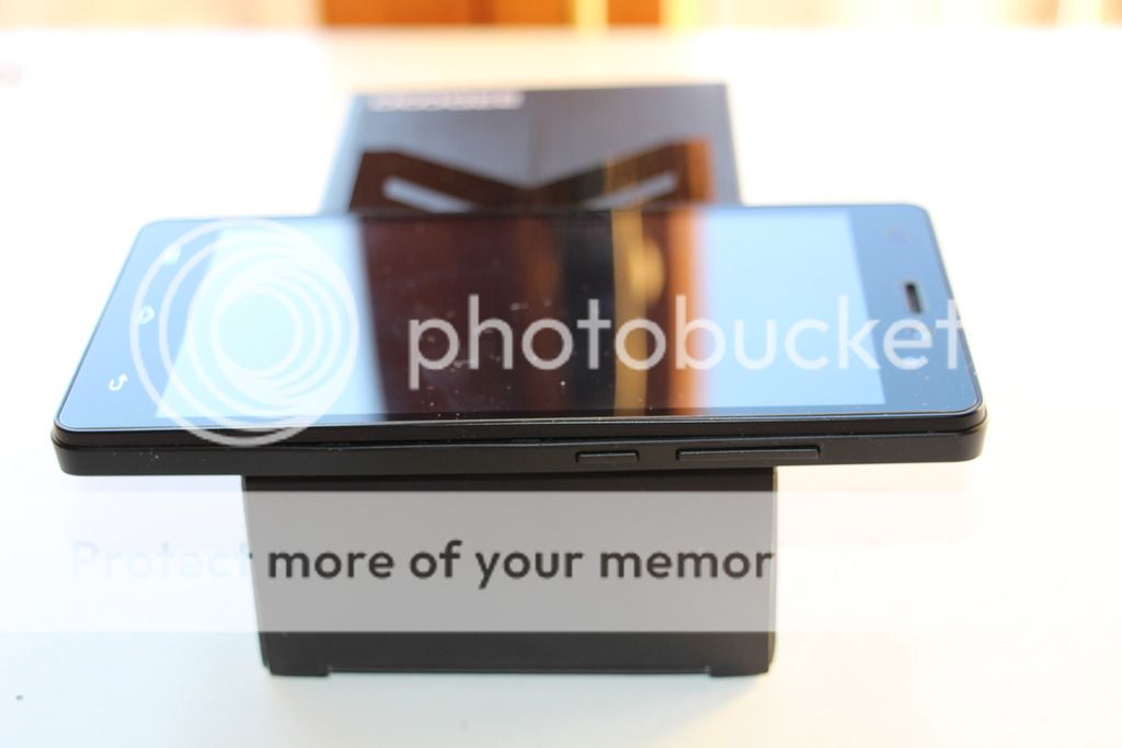

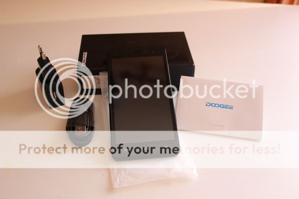

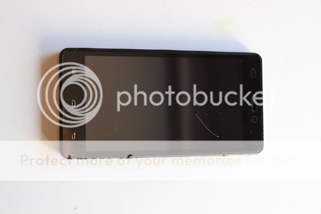

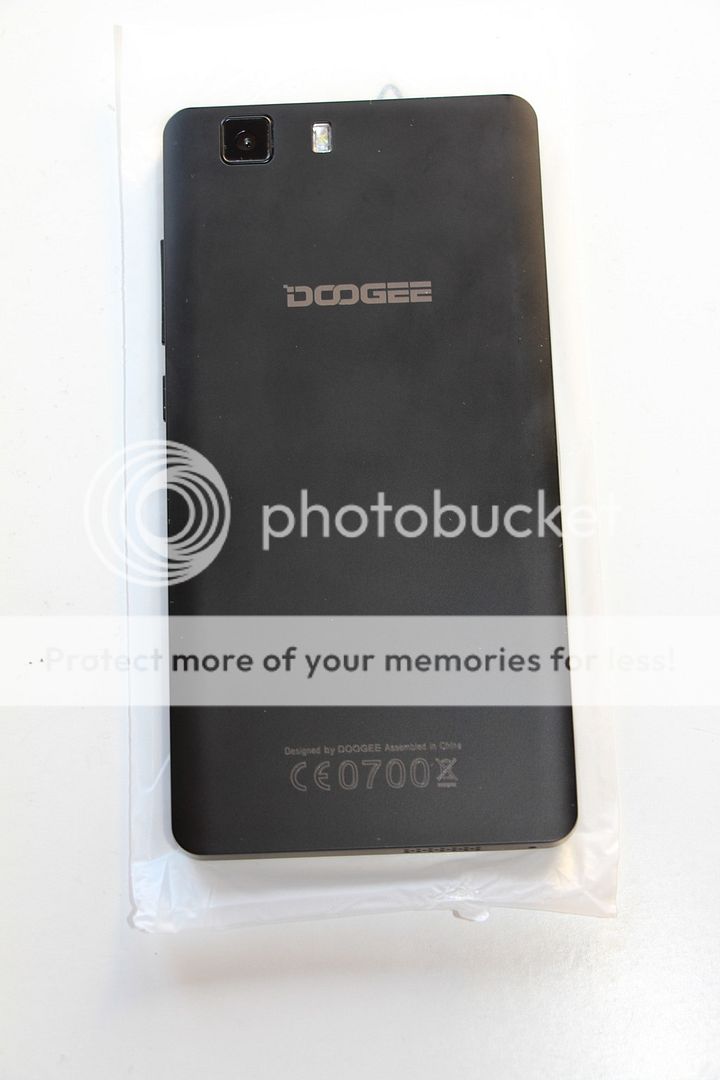

Fotos del terminal y su caja:
Carcasa y pantalla:
Botones de volumen:
Conectores usb y auriculares:
Altavoz:
Cámara:

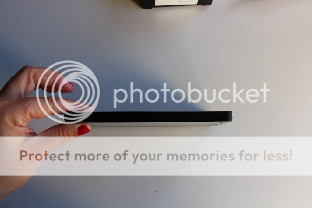

Grosor:
Batería:

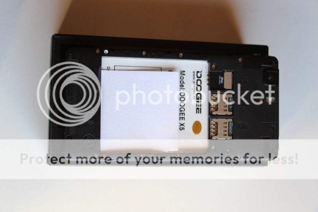

Ranuras:
El aspecto del terminal es plasticoso como cualquier otro terminal de este precio. El acabado es decente y está bastante bien ensamblado. Solo he notado un defecto de ensamblado, que se aprecia en los laterales un espacio entre el digitalizador (táctil) y el LCD. No afecta significativamente a la estética y tampoco a la funcionalidad. Se deduce de esto que el táctil y el LCD son piezas separadas, por lo que en caso de rotura de uno de ellos, no tenemos la obligación de cambiar la pieza al completo. Como desventaja, este hecho, produce que el grosor del terminal sea un pelín superior a lo esperado si ambas piezas estuvieran selladas entre si.
Viene con un protector de pantalla pre-colocado.

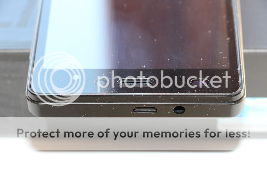

El conector de USB se encuentra en la parte superior, al igual que el conector minijack de 3,5mm para auriculares.
Botones de volumen, encendido, situados en la parte derecha, son de plástico. Vienen incluidos junto a la carcasa trasera removible, y es un detalle que no me gusta especialmente.
Compartimento para la µSD junto a dos ranuras microSIM y el espacio de la batería, al retirar la carcasa trasera. Soporte para al menos 64GB en FAT32 (Es lo que he probado).

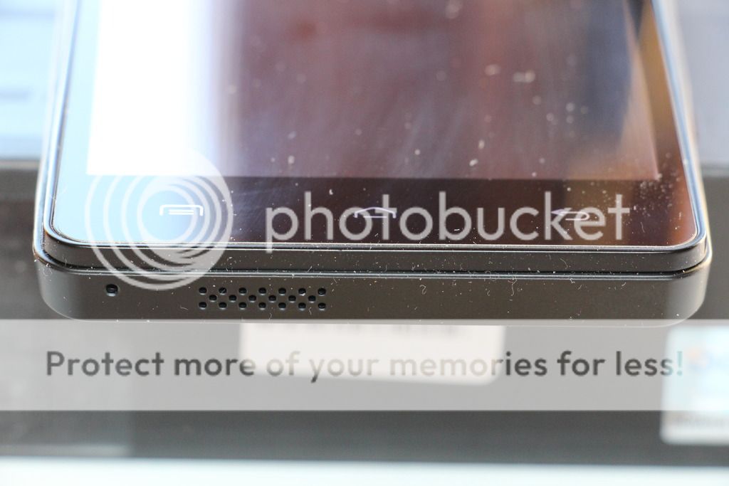

Sorpresa al ver que el altavoz externo se encentra en el borde inferior del terminal, en lugar de la parte trasera que es donde suele venir en la mayoría de los terminales, fundamentalmente en los baratos. Además, la calidad del altavoz, está bastante bien para el precio del terminal.
No tiene LED de notificaciones, y los botones no son retroiluminados y bajo mi punto de vista es un aspecto negativo pero es comprensible debido a su precio.

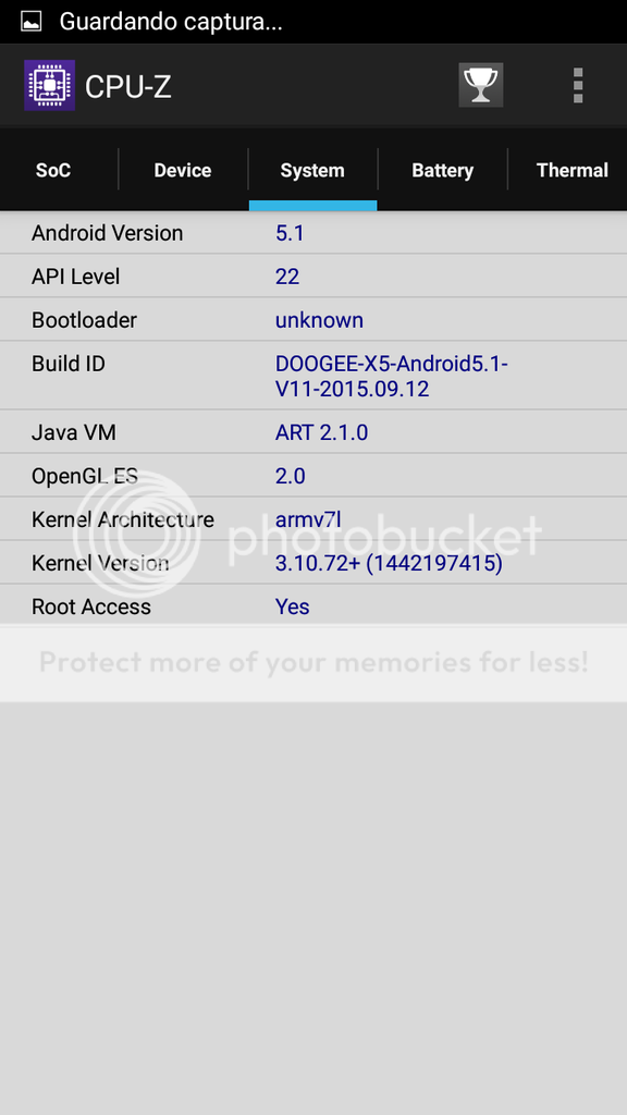

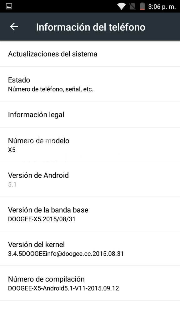

Me vino con la rom oficial con android 5.1. Nada más enchufarle al WiFi, ha saltado una actualización de 26mb que he hecho. Posteriormente he procedido a rootearle, pues la ROM no tiene muchos fallos, pero tiene uno importante relacionado con las aplicaciones de Google:
No permite instalar algunas aplicaciones bancarias, la aplicación de la DGT, y unas cuantas más.
La solución a continuación:
1) Instalar Market helper y cambiar nuestro dispositivo a, por ejemplo, un Nexus 4.
2) Añadir la librería adjunta com.google.android.maps.xml a /system/etc/permissions. Hay que dar los permisos de fichero correspondientes a esa ubicación.
Descarga los archivos necesarios aquí: http://www23.zippyshare.com/v/kKjBVEB7/file.html
La ROM de Doogee está muy bien. Está basada en Android puro, y la verdad es que va fenomenal. Han cambiado la apariencia con un launcher personalizado y viene con un par de aplicaciones como documents to go, y otra, que he desinstalado pues hay otras análogas que me convencen más. Es multiidioma, a excepcion de algunas funcionalidades que ha metido Doogee y que aparecen en Ingles.
Las opciones de desarrollo (avanzadas) existen. Se activan como siempre. Recomiendo rebajar las animaciones a 0.5x o desactivarlas para mejor comportamiento en cualquier dispositivo con Android 5.0/5.1
La RAM de 1GB parece ir bien, nada más arrancar dejaba 702MB disponibles. El problema deriva de Android 5.1 y veremos como la RAM se nos llena rápidamente al abrir varias apps llegando a saturarse y afectar levemente a la multitarea. Aquí podéis una captura aleatoria después de instalar 45 apps (121 totales incluyendo las del sistema):

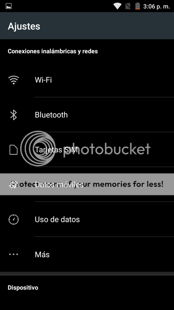

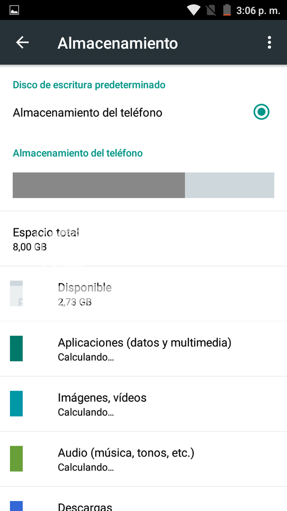

Almacenamiento:
El particionamiento es genial. La memoria interna tiene una única partición, y emula una SD interna que funciona de maravilla, pues se conecta cuando no hay una SD insertada, y se desmonta al insertar la SD, pasando el almacenamiento de datos a la SD por defecto. Vengo de los lenovo con Vibe ui, de los huawei con Emui que tienen este apartado bien desarrollado, pero la mayoría de los móviles chinos, como los Xiaomi, Meizu o Nubia, presentan problemas siempre.

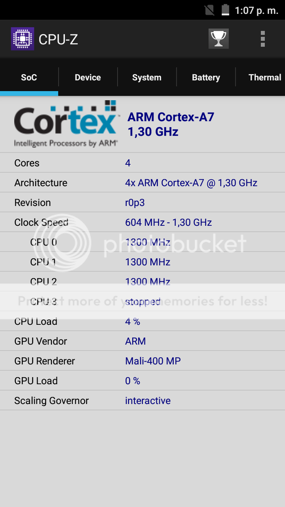

El MT6580 de este teléfono, es un buen procesador, extremadamente parecido al MT6582 de la anterior generación de procesadores de Mediatek, del cual la única diferencia que extraigo es que tiene un escalado de frecuencias distinto, pues su velocidad tope siguen siendo los 1.3GHz y la GPU continúa siendo la Mali 400MP. El hecho de que la frecuencia base sea un poco más alta y un gobernador distinto desde el kernel de Doogee parecen exprimir un poco más la potencia del MT6580 que la que veníamos teniendo con el MT6582. Es un chip de cuatro núcleos que está más que bien considerando el precio del terminal. La relación potencia/consumo parece ser más o menos buena, muy análoga a la del MT6582 o quizás un pelín superior. Bajo el papel la puntuación de Antutu se queda justa frente a los terminales más famosos hoy en día....sin embargo, nos vamos a unos nada despreciables 20300 tantos. Además, la elección de este procesador parece ser buena pues parece cuidar bastante la batería ya que no he notado un drenaje de la batería severo ni tampoco un sobrecalentamiento del terminal con un uso moderado-intensivo.

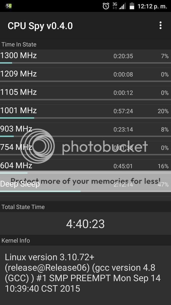

Cpu Spy:

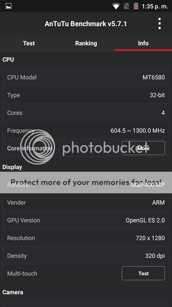

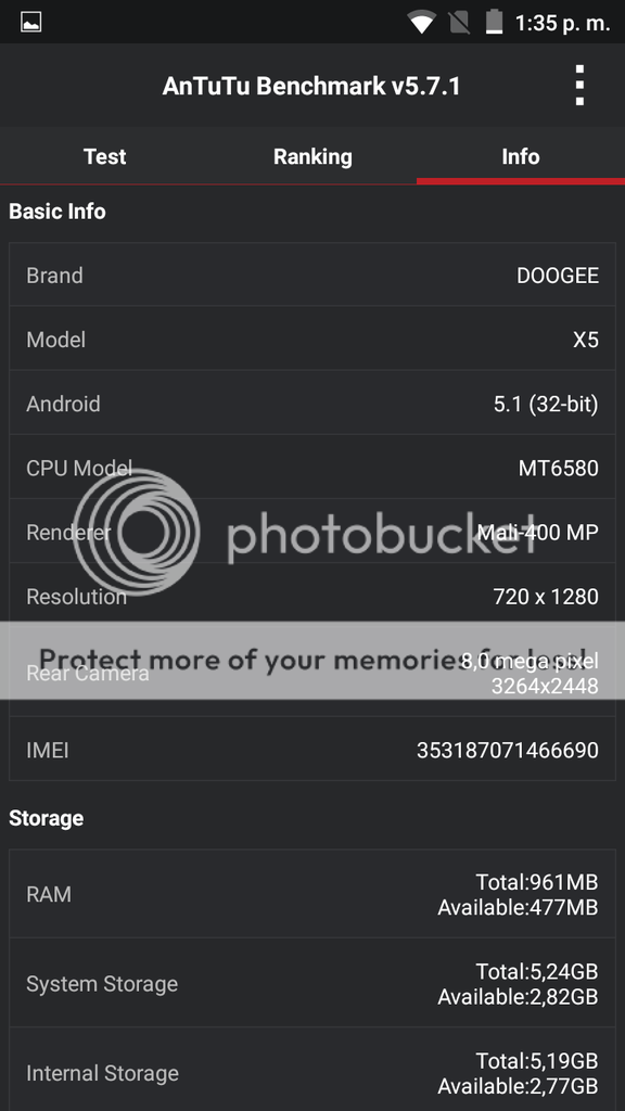

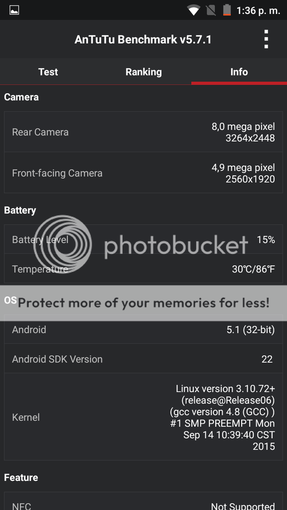

Antutu:

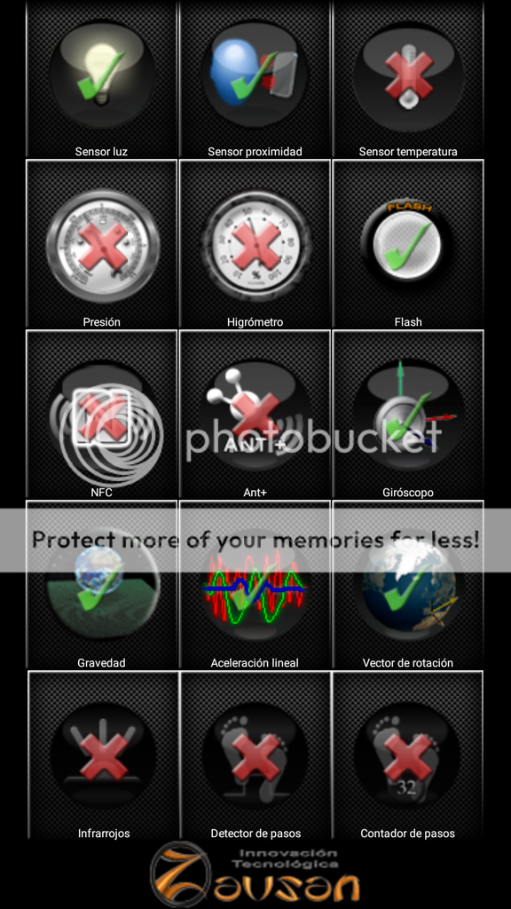

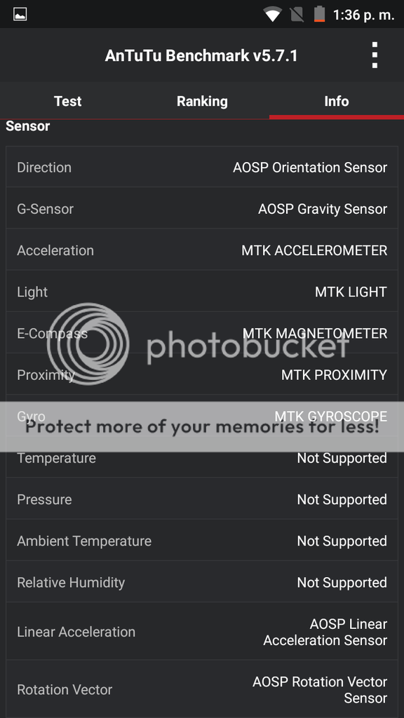

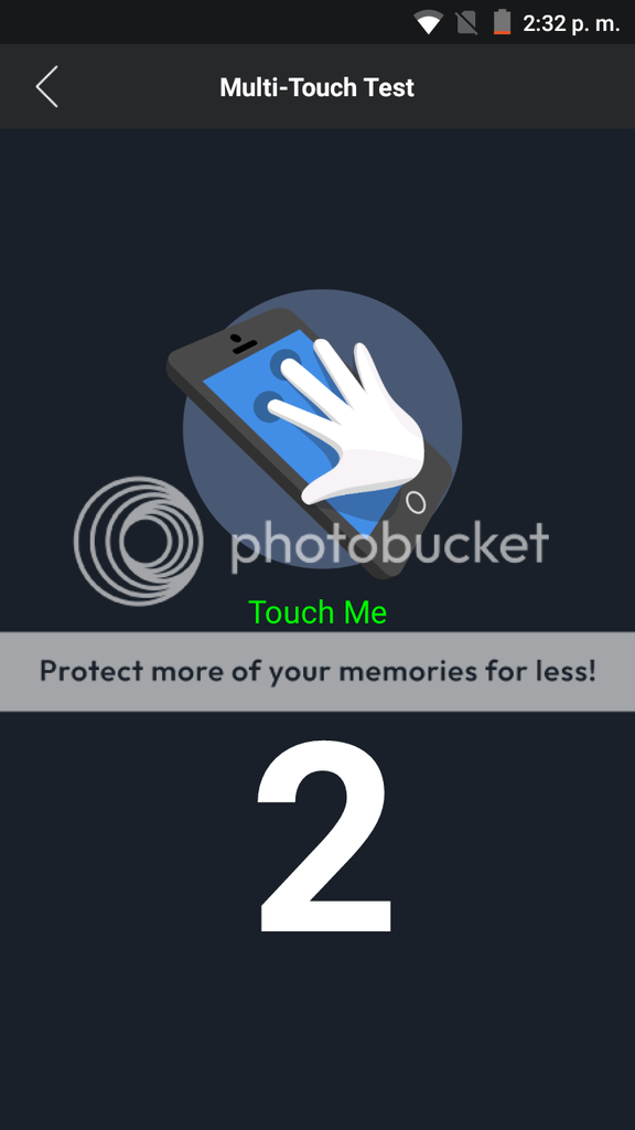

Sensores:

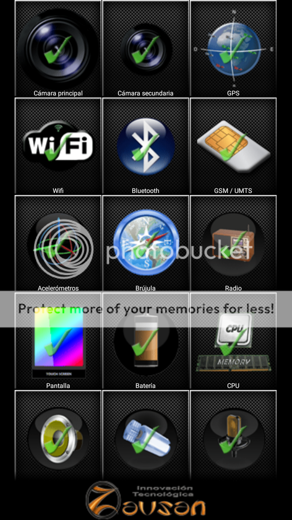

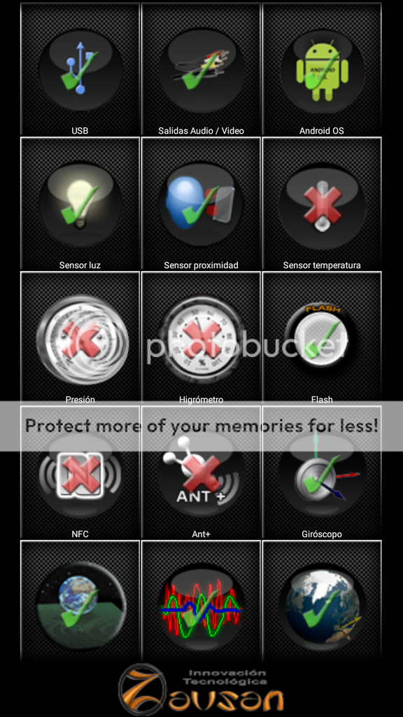

Aparecen muchos sensores detectados tanto en Cpu-Z, Antutu y Z-Device Test, pero la verdad es que parece tener únicamente tres: sensor de proximidad, luminosidad y acelerómetros básicos. Parecen estar implementados por SW giroscopio, brújula, sensores de rotación, aceleración líneal…sin embargo no parece disponer de los mismos por HW. Desconozco cuál es el motivo de este hecho.

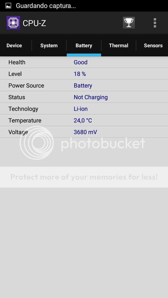

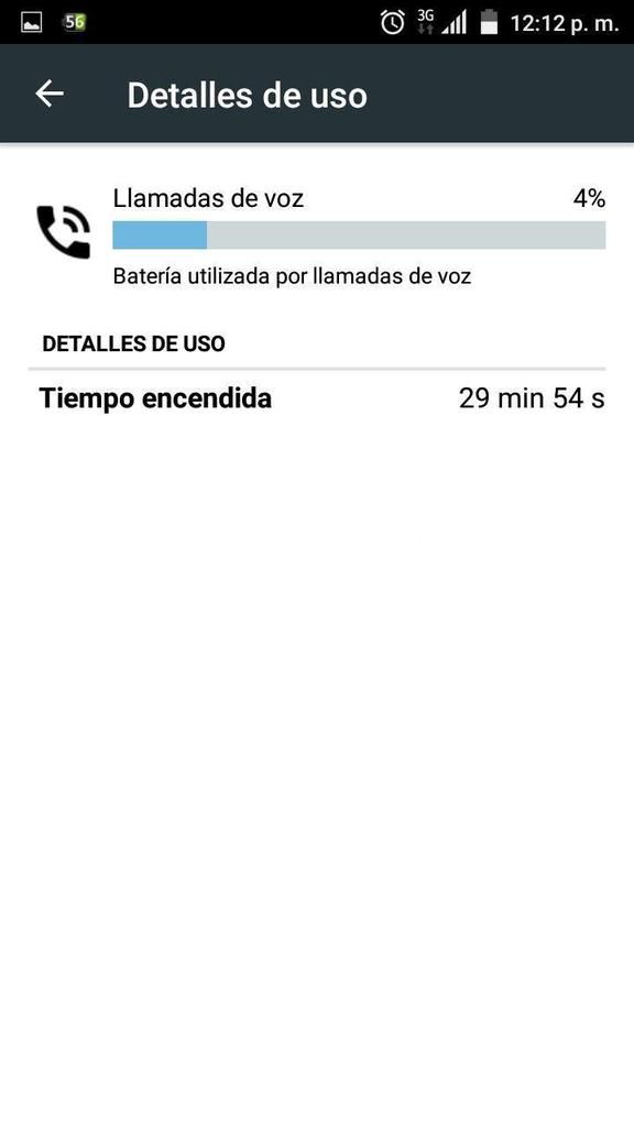

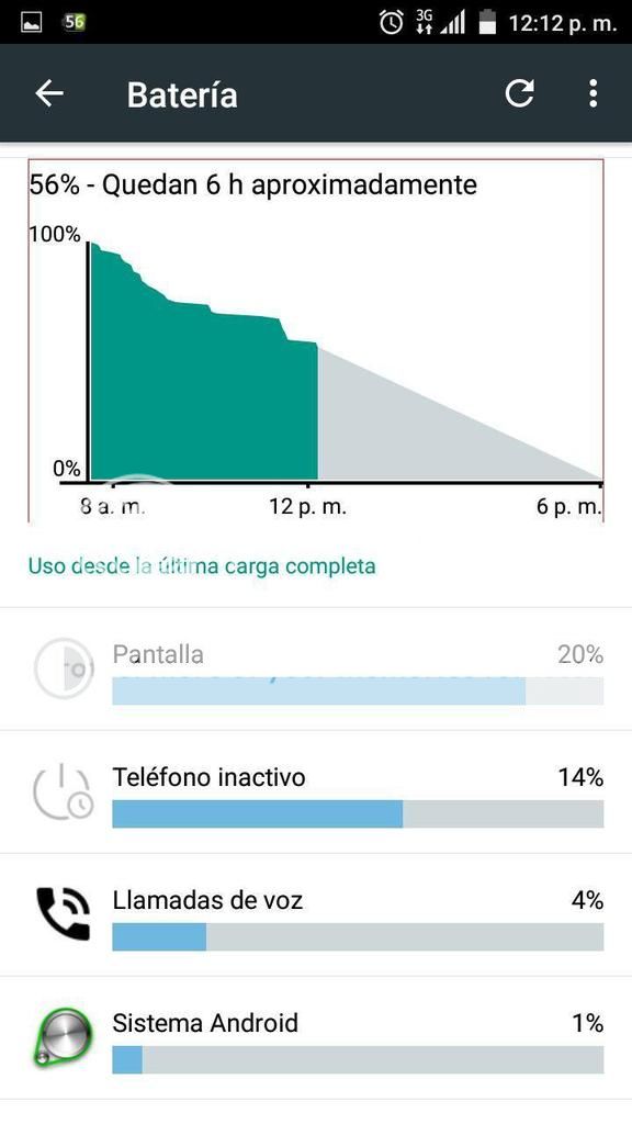

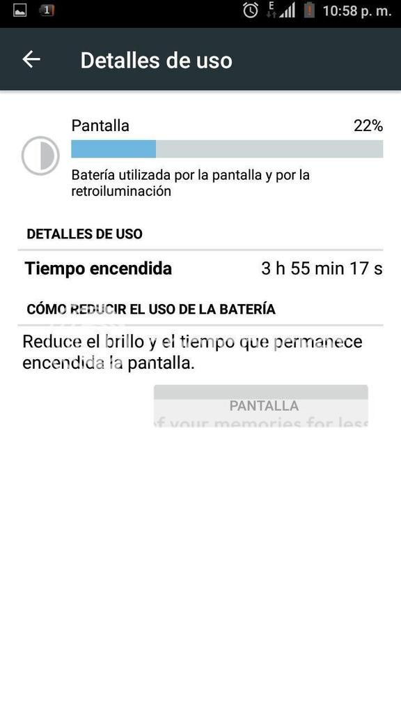

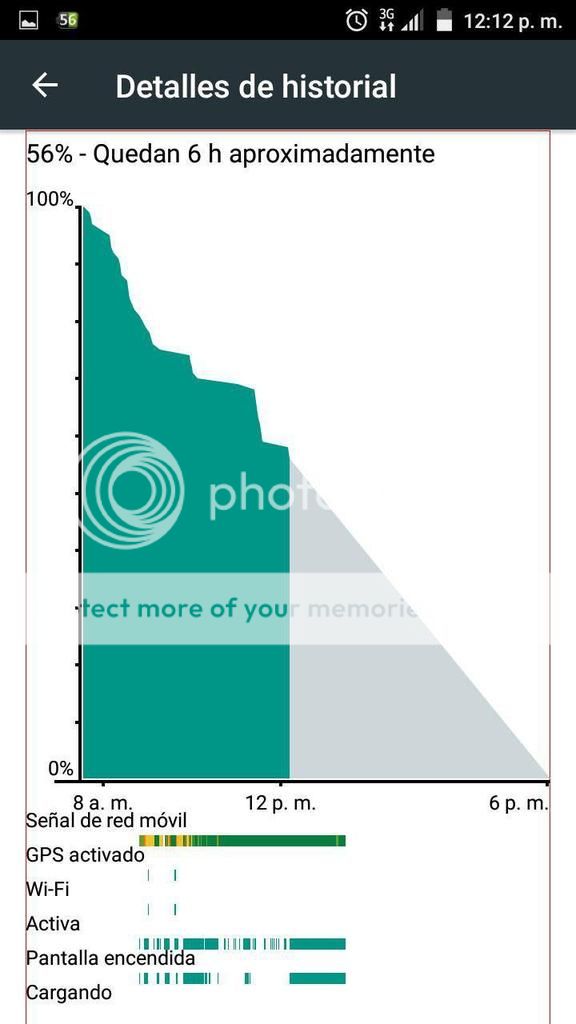

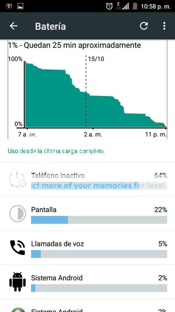

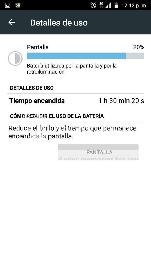

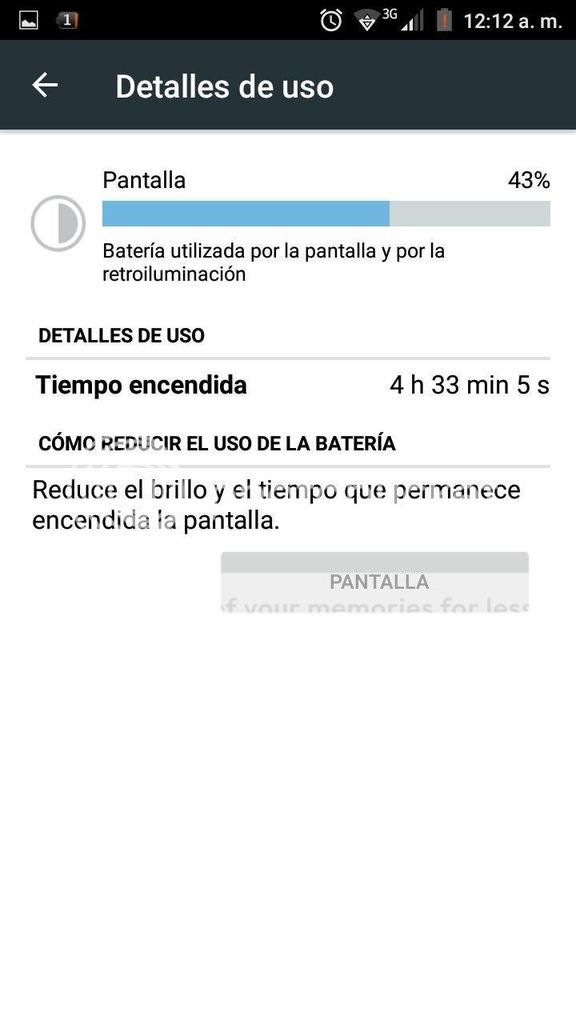

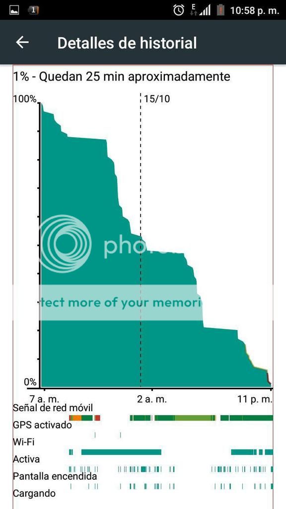

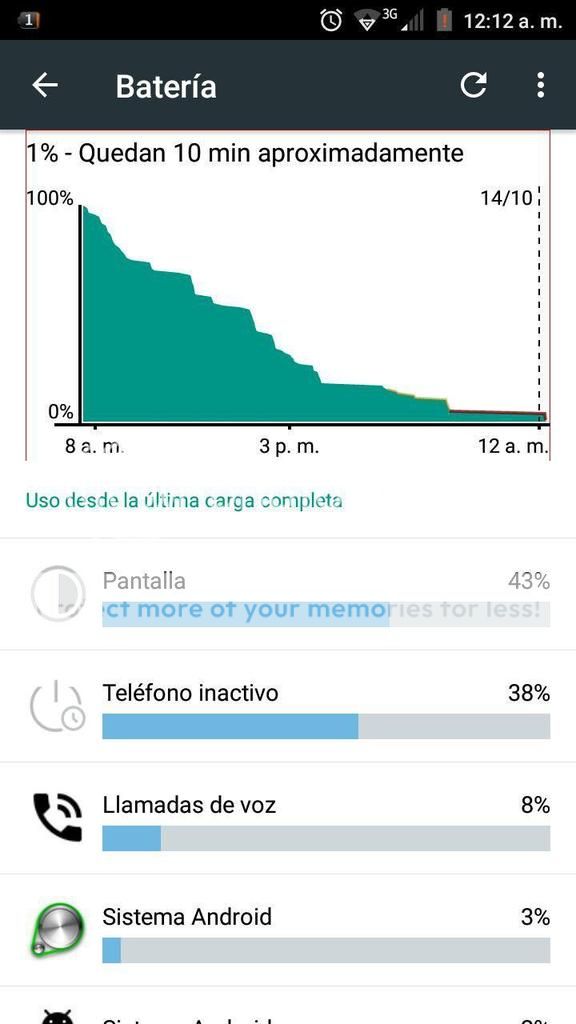

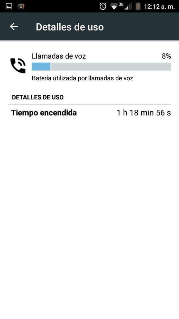

Batería:

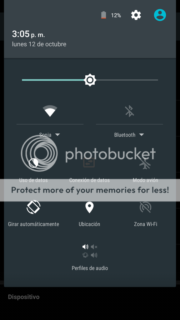

En los primeros ciclos, la batería hace unas cosas un poco raras que parecen solucionarse con el tiempo.
Aquí algunos de los ciclos a los que hice captura de pantalla:
Uso intenso (3G y procesador por defecto):
Al final del día con uso intenso:
De momento no puedo decir que este sea uno de los puntos fuertes de este terminal, aunque espero que con el tiempo la batería vaya cogiendo ritmo. Las pruebas hechas hasta el momento sacan que la batería tiene una capacidad de 2100mah en lugar de los 2400mah con los que se anuncia el terminal (se ha medido el tiempo de carga con un cargador de 1.00A de Huawei que es extremadamente exacto y estable y además se ha comprobado con un medidor de consumo energético). Parece entrar bien en Deep sleep y no he apreciado que gaste demasiado en stand by. Si se quiere un mayor rendimiento de la batería recomiendo limitar la CPU a 1001 o 903Mhz o incluso a 754Mhz, siendo root, con el programa No-Frills CPU que se puede encontrar de forma gratuita en Play store. Si bien, este método limitará los recursos y por tanto puede afectar sensiblemente a la fluidez del teléfono.
NOTA: En la WEB de Pandawill se observa como en el anuncio del teléfono dicen que la batería es de 2200mah y no de 2400 (High-storage Battery - 2200mAh Battery, over 3 days standby time and 3 hours continuously talk time)
Aquí algunos de los ciclos a los que hice captura de pantalla: (subiendo)

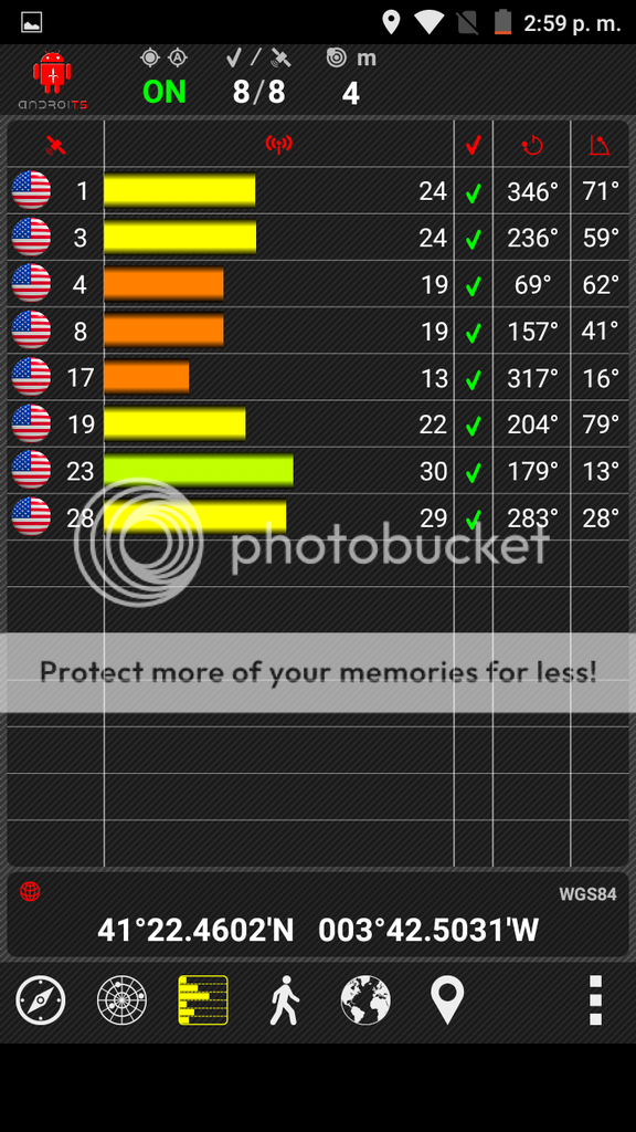

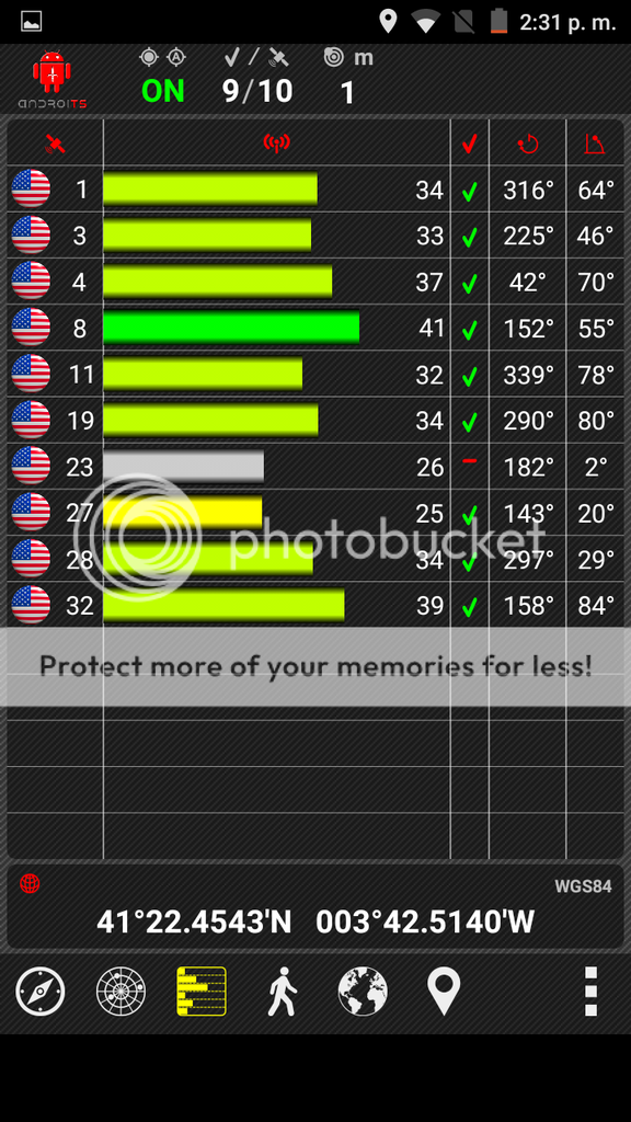

GPS:
Interiores:
Exteriores:

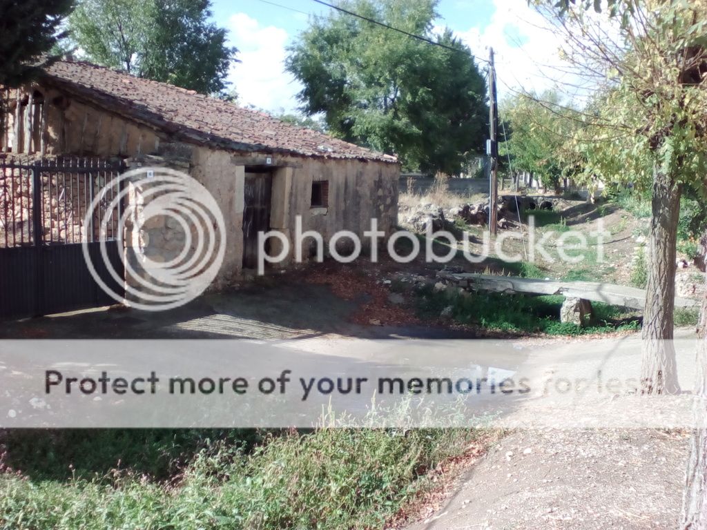

Cámara:

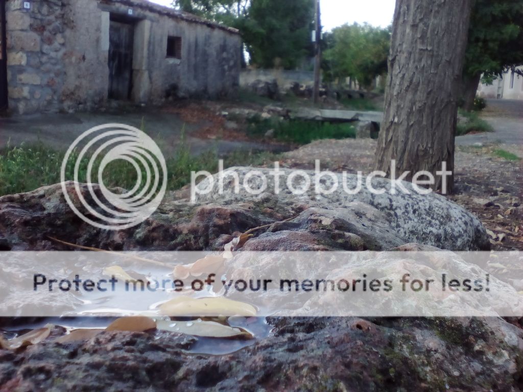

La cámara es muy normalita, no destaca especialmente en prácticamente nada. Su óptica es de 5MPX y saca 8MPX por interpolación, aunque bajo mi punto de vista es mejor usarla en su resolución real, es decir 5MPX. Como puntos a su favor decir que grabar vídeo en FHD, aunque estoy en que es un reescalado por software y su resolución real de grabación máxima es HD. El fabricante de ambas cámaras parece ser Omnivision. No he encontrado información al respecto, pero por experiencia con muchas otras cámaras, los colores y el detalle parece ser de las ópticas Omnivision de baja gama. En condiciones de buena luz no me ha disgustado el resultado, sin embargo en condiciones de baja luz flaquea y cuesta bastante sacar una foto decente. Además, el flash no es extremadamente potente y solo nos ayudará a tomar fotos iluminadas en objetos que se encuentren en la oscuridad a una distancia relativamente corta (<1 o 2 metros). El modo HDR ayuda a mejorar algunas de las instantáneas. De la cámara frontal más de lo mismo, es de 2MPX interpolada a 5 y recomiendo usarla en su resolución óptica y no en la interpolada.
Cámara frontal 5MPX:
Cámara frontal 5MPX HDR:
Cámara frontal 2MPX:
Cámara frontal 2MPX HDR:
Cámara trasera 8MPX:
Cámara trasera 8MPX HDR:
Cámara trasera 5MPX:
Cámara trasera 5MPX HDR:
Cámara trasera 5MPX macro sin flash:
Cámara trasera 5MPX macro con flash:
Cámara trasera 5MPX Desenfoque sin flash:
Cámara trasera 5MPX Desenfoque con flash:
Cámara trasera 5MPX Interiores con flash:
Cámara trasera 5MPX a oscuras con flash a larga distancia:
Cámara trasera 5MPX a oscuras con flash a corta distancia:
Cámara trasera 5MPX a oscuras con flash a contraluz:
Cámara trasera 5MPX a oscuras sin flash a contraluz:

- No implementación por Hardware de sensores como la brújula.

La batería el resultado por ahora es satisfactorio.
4h30m de pantalla en 1 día de uso con 3G activado y el procesador con las frecuencias stock. Uso bastante intensivo (es usarle casi 5h en un día).
4h de pantalla en 2 días de uso con 3G desactivado la mayor parte del tiempo, y el procesador limitado a 1Ghz.

Me contesto a mí mismo:
http://www75.zippyshare.com/v/fK6a9wWM/file.html
El enlace contiene un .zip con todo lo necesario para rootear el X5 (scatter, recovery, flashtool y supersu).

Deciros que lo he probado y funciona.
Básicamente sólo lo he rooteado para ponerle el adaway, el grenify y aligerarlo un poco quitándole algunas apps del sistema, luego se lo he pasado a la parienta (el teléfono era para ella).
