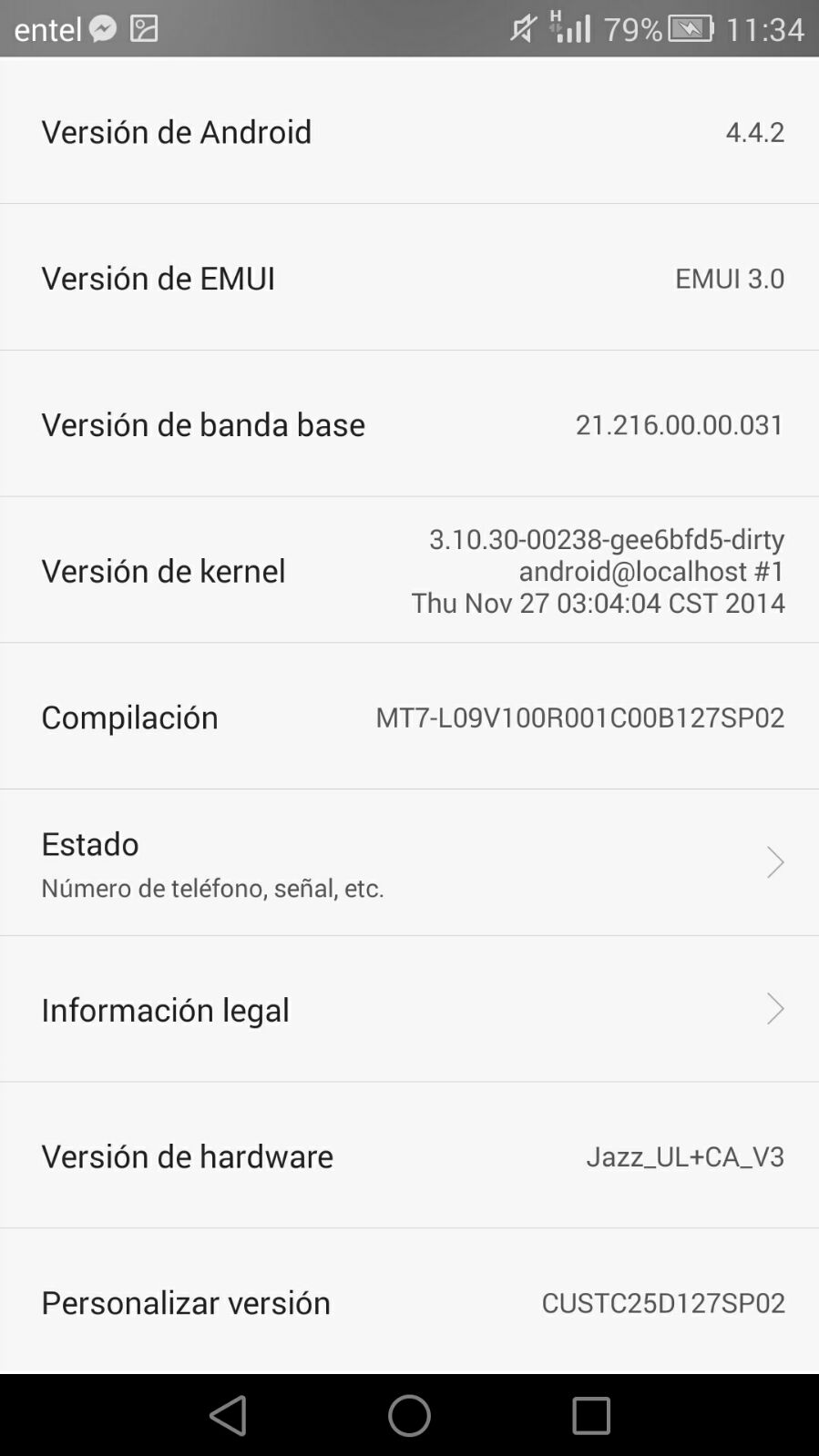

Requisitos y dudas para Actualizar a Android 5.1.1 desde KitKat
Hola a todos, quisiera que me ayuden con un poco de información, tengo conocimientos sobre actualizar o instalar ROMs en modelos de LG, Motorola o Samsung pero con Huawei desconozco el procedimiento.
Tengo el Mate 7 de operadora en Perú con Claro aunque liberado, el modelo es el MT7-L09 con Android 4.4.2 y ya se que está disponible Android 5.1.1 y quisiera actualizarlo de forma manual, mis preguntas son:
- ¿Necesito desbloquear el bootloader?
- ¿Puedo actualizar encima de la versión que tengo actualmente o es necesario instalar otro firmware?
- ¿Lei por internet que es necesario tener la compilación C900, pues tengo la V100 si no me equivoco?
Por último, si todo lo anterior no se necesita, bastará con descargar el firmware, pasarlo a la memoria e instalarlo ya desde ajustes o con la combinación de botones.
Espero su ayuda y agradezco anticipadamente, adjunto captura de pantalla del sistema.

Lo del bootloader desbloqueando no es necesario a menos que desees rootear después la 5.1.1.
Desde la versión que tienes si te tocaría actualizar.

Estaba en la misma situación que tú, con la Compilación B127SP02, pero vi que el compañero robinson_1520 en otro tema (Mate 7 - Lollipop) puso un enlace:
http://www.carbontesla.com/2015/08/d...ware-emui-3-0
que sirve para actualizar la compilación B127SP02 a B137. La descargué y la instalé (Primero a la PC, y luego copié la carpeta dload a la raíz de la SD).
Despues de eso, descargué la compilación oficial B324 que el compañero Pasaporte había colgado en el primer post del mismo tema que te comenté:
http://download-c.huawei.com/downloa...35&siteCode=my
Y listo, si hay algún problema, pues a hacer un reset desde ajustes / respaldo y seguridad / restablecer datos de fabrica.
Creo que eso es todo.

Ya actualicé directamente sin instalar previamente otro firmware, descargué la última desde la página de Huawei, la pasé a la memoria interna y lo instale desde ajustes, todo bien, gracias a todos.
