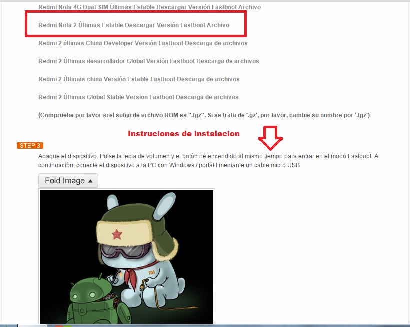

@Erasercrack...mírate esto aquí tienes la Rom oficial están casi final .... para flashear por Fastboot con instrucciones...
(Click para mostrar/ocultar)
http://en.miui.com/a-234.html
**** Contra el Vicio de pedir hay la Virtud de no dar AYUDA =

 Cita: Originalmente Escrito por flaix.365 Ver Mensaje
Ese mismo enlace es el que me ha pasado el vendedor, el problema es el que comento, es imposible descargar la rom. Si alguien es capaz de conseguirla por cualquier otro sitio que me lo diga. Espero que el vendedor mañana me pase otro link que sí funcione.

Oido cocina....aquí lo tienes pesa 1.02gb osea paciencia....si quieres abrir el .zip una vez bajado tarda un poco en abrir (pero tranquilo que se abre) lo estoy pasando por Mega si no te funcionara (pero te tiene que bajar bien) un saludo.....Suerte
Instrucciones: http://en.miui.com/a-234.html
Programa MiFlash: https://drive.google.com/file/d/0B_K...ew?usp=sharing
Rom Fastboot : https://drive.google.com/file/d/0B-a...ew?usp=sharing
