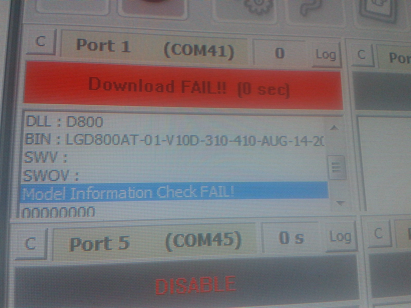

ESTOY PEGADO EN FLASHTOOL. a la hora de flashear me tira un mensaje el cual dice.
model information check fail
Aqui una imagen
http://2.bp.blogspot.com/--l3cA8lfQz...906_043433.jpg
Y aqui quedo. Tengo los driver uso el puerto 41 todo como deberia ser.
El telefono cuando se enciende lo normal queda pegado en el logo LG la luz de leb arriba parpadea. No tengo recovery
Me parece que fastboot lo lee pero quedaria donde estoy.

buenas amigo yo sufro el mismo problema k tu!spero nos puedan orientar ya k iwal me da el modo software download pero me sale el mismo error en flash tool.estare pendiente a ver si lo puedes solucionar e iwal ya ando desesperado(el mio es lg d800 atyt)

Lo que pasa es que TWRP no te iba a instalar la actualización oficial a la 20Y, grave error al quitar el custom recovery, la instalacion del software oficial era desde un inició sin tocar nada de nada, es decir instalar la 10D de una vez con flash tool
