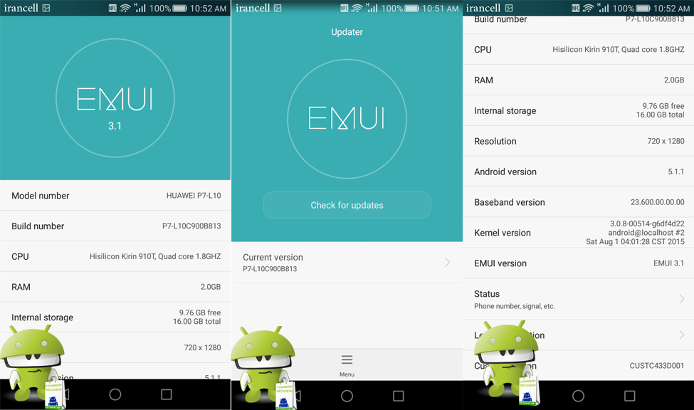

Post HUAWEI P7 L10 B813 Russia OTA
NEW ROM P7 Lollipop Emui 3.1
Prerequisite ROM:B613
Installation training
To downgrade of the B621 ROM flash b603
Then b613 ROM update for lucal update
Finally, the ROM flash B813
After installing the ROM do factory reset
Just wipes cache
Huawei Stoke swipe the keyboard is cleared
LINK ROM B613:http://download-c.huawei.com/downloa...ion=70235&site Code=ru
Downgrade B603 :http://consumer.huawei.com/ru/suppor...x.htm?id=38601
LINK B813:https://yadi.sk/d/CyJftZgViaQMP
screen shot
source:http://forum.and-roid.ir/thread189105.html

como la instalo? estoy en la b621
Downgrade B603
update b613
update b813
only wipe cash not factory rest
The factory default reset swipe keyboard is cleared

Como había vuelto a la B613 rusa tras los problemas sufridos con el GPs de la B621, he aprovechado el hilo del compañero PEYMANSTAR para flashear la B813 y después realizar un Wipe Caché. Acabo de terminar de instalarla de modo que no puedo decir mucho sobre la nueva rom Lollipop. Además, actualmente estoy usando un Alcatel Idol 3 de 5,5'' y no le puedo dedicar el tiempo que quisiera para ver cómo funciona.
Lo único que puedo adelantaros es que ahora al bajar la cortinilla de la barra de notificaciones y accesos directos va fluida y no tiene ningún tipo de lag o ralentización que sufrían las versiones anteriores.
Thank you very much PEYMANSTAR by the thread and link to the new version.

Shazam y Youtube actualizadas a la última versión ahora funcionan perfectamente en Lollipop.
Lo cierto es que noto el teléfono bastante más fluido que con KitKat, aunque tengo que deciros que uso Nova Launcher y no utilizo la capa de personalización EMUI de Huawei.

Creo que desde la 805 podrías pasar a la 815, para la 813 si no me equivoco hay que bajar hasta la 613 y de ahí subir. A ver si un compañero que lo sepa con total seguridad lo confirma. Saludos
