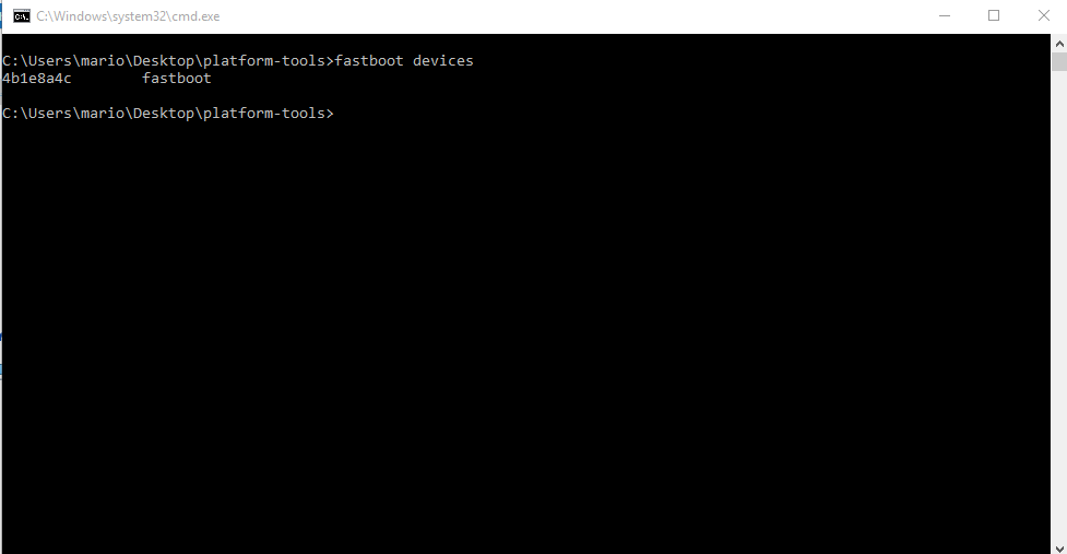

Puedo entrar, pero la pantalla no se enciende y no me sale la pantalla de fastboot.
Pero el pc me lo detecta como tal:

Tengo uno en este estado, es por que le metistes otra ROM de otro dispositivo con mi flash se puede solucionar

Me podrías ayudar con el mi flash? He seguido este post, pero a la hora de flashear no me detecta el móvil.

Es posible que no estés flaseando la rom correcta como te dice el compañero:
Si tienes el 2014811 descarga de aquí, fastboot Redmi2 modelo wt88047: http://en.miui.com/a-234.html
Si tienes el 2014813 descarga de aquí, fastboot Redimi2 modelo wt86047: http://www.miui.com/shuaji-393.html
Esto también puede ayudarte (tutorial): http://en.miui.com/thread-78806-1-1.html
Suerte!

tienes que hacer lo del clip en la placa base para que te lo detecte

Desde otro pc con otro Windows he podido flashearlo. Gracias a todos.
