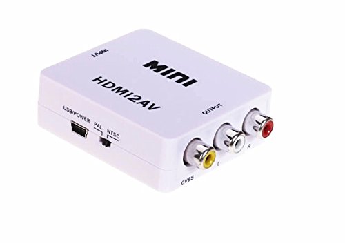

Como ves, el tema de las entradas y salidas no lo tengo muy dominado, yo pensando sólo en el tipo de conector, el tipo de cable que necesito, ya está, sin pensar en nada más, y me estoy dando cuenta que es bastante más complejo, que si por ahí sólo va vídeo, que si necesito una entrada de audio auxiliar para poder escuchar, que si no vale el conector para auriculares, etc.
Gracias por la aclaración, tengo que mirar a ver cómo va el tema, porque hasta que no he leído tu comentario, yo tan decidido a conectar el cable ese ahí.
Estoy lo estoy mirando para regalárselo a mi hermano, porque la tele que tiene, en realidad no es una tele, sino un monitor de ordenador que utiliza como tele, y aunque pone HD Ready, pero no tiene HDMI, otra opción hubiera sido por Euroconector, que también he visto en la página esa un adaptador, pero el conector ese lo tiene ocupado con un sintonizador de TDT, que tampoco traía, así que la única alternativa para el Chromecast es la de VGA, y como te digo, tengo que mirar si trae la conexión RCA, para el tema del audio, si no la tiene, entonces, me doy por vencido y lo dejo por imposible.
Mi tele, la pequeña de la cocina, sí tiene HDMI, así que yo no tengo problema alguno, bueno, el problema lo tengo en la tele del salón, que tiene más años, es de tubo, con eso te lo digo todo, no lo tiene, para esa tele compraré otro adaptador, que he visto también en la página esa, que por cierto, me la voy a añadir a favoritos que está muy bien, para conectarlo a través de la conexión RCA del televisor (los conectores rojo, blanco y amarillo). Es un poco más caro que el de VGA, unos 7€ + los cables, de todos modos, no me corre prisa, y quizás para Navidades o así.
Es este aparatito:
(Click para mostrar/ocultar)

Abrí este hilo hace bastante tiempo en la seccion de minipcs, echale un ojo http://www.htcmania.com/showthread.php?t=564285
No existe forma que no sea mediante un conversor analogico-digital

Gracias por el enlace a ese otro post del foro, pero en este caso en particular, creo que la opción más clara y barata es un adaptador HDMI->RCA, y tiene la ventaja que el audio va incluido ya en el RCA, por lo que no necesitaría ir por separado, va en el mismo cable RCA, y el aparato no es muy caro, en Amazon lo he encontrado por 14,50€, que es un precio razonable: http://www.amazon.es/dp/B00NGOMMEE
Había mirado un conversor de HDMI a DVI, pero no había caído que el DVI es sólo para vídeo, y se necesitaría otro aparato para sacar el audio y buscar como conectarlo al televisor, un jaleo tremendo, así que la opción de RCA parece la más sencilla.
