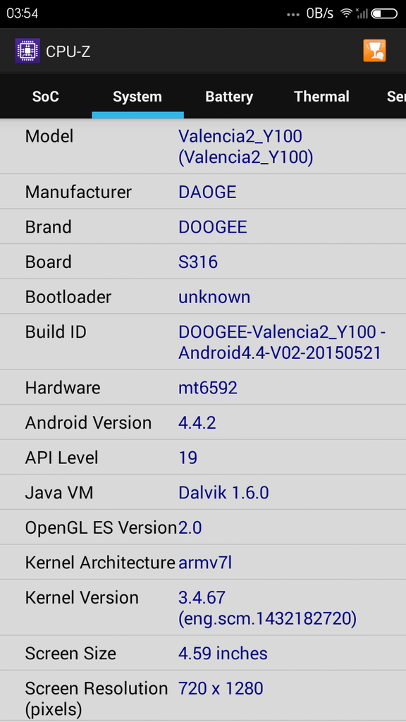

- SOC: MTK6592M Octacore @1.4Ghz / GPU Mali-450MP4
- Pantalla: 5" IPS HD 1280x720 con Gorilla Glass
- Ram: 1GB
- Almacenamiento: 8Gb (6Gb Libres) Expandible vía MicroSD
- Batería: 2200mAh Hecha por BAK
- Android: KitKat 4.4.2 DoogeeOS

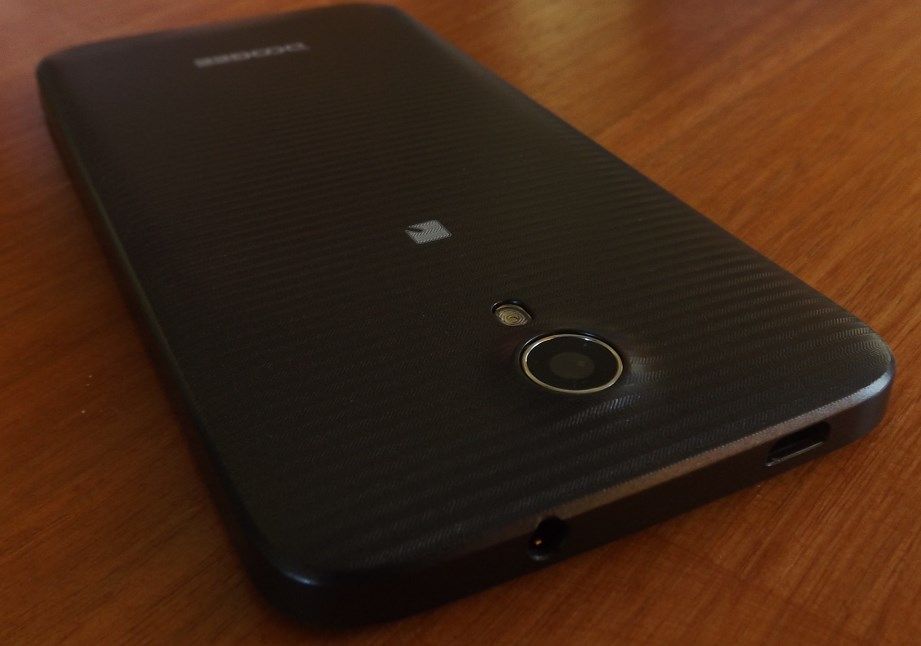

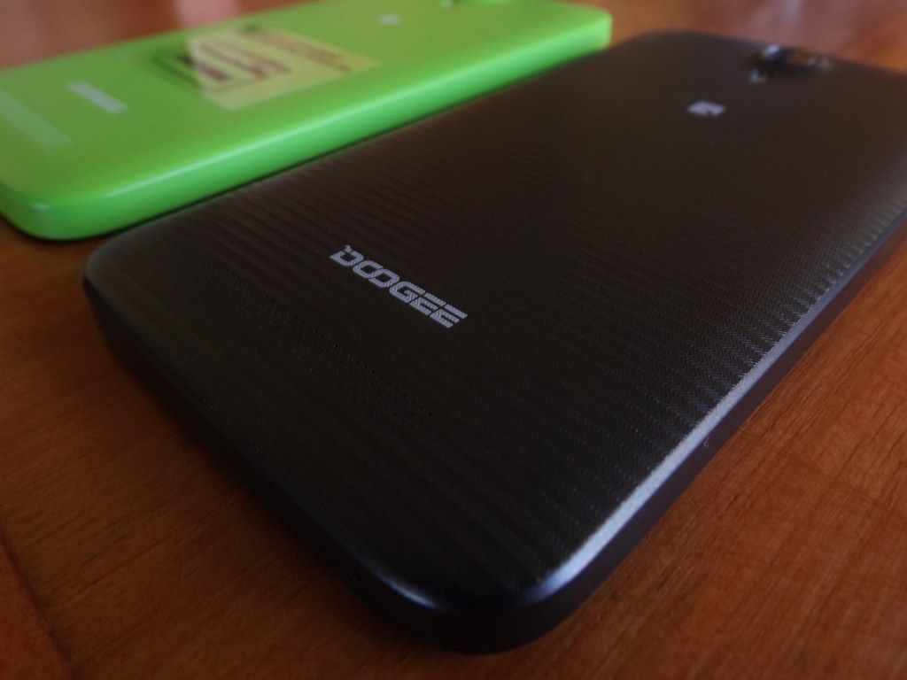

El diseño destaca bastante, es muy bonito y su perfil muy delgado además de pesar bastante poco.

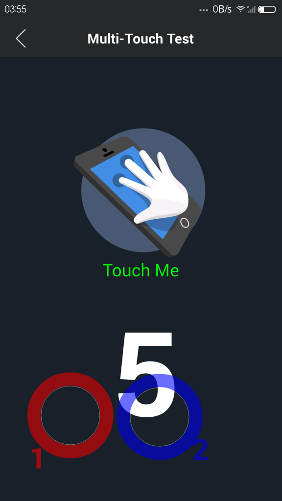

Tiene 5 Puntos tactiles.

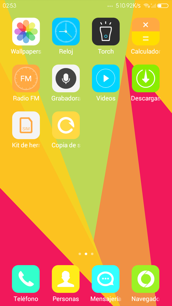

El DoogeeOS esta muy inspirado en Miui y está bien depurado. se ve beneficiado al no tener aplicaciones "basura" instaladas.

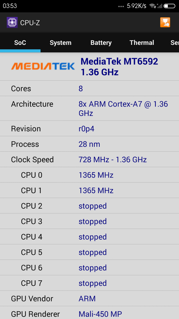

El Equipo monta un SOC MTK6592 @1.4Ghz con la GPU Mali-450MP4 el cual promete una buen rendimiento en cualquier situación.

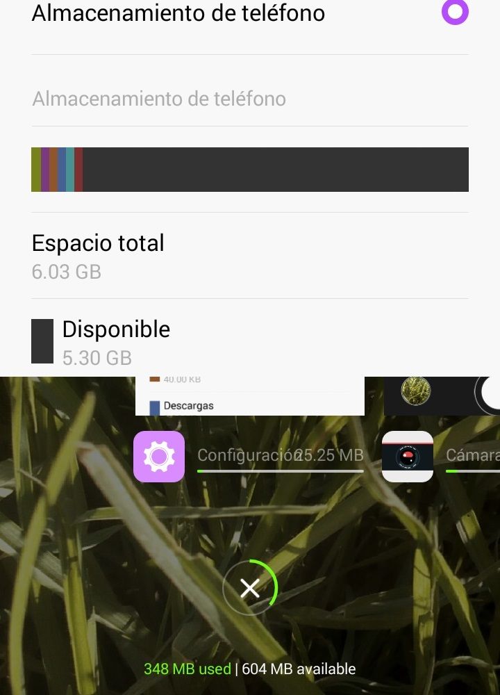

Tiene 1GB de Ram con 623MB Libres.
y 8GB de ROM con poco más de 6GB libres sin particiones.
Antutu Benchmark
CPU-Z

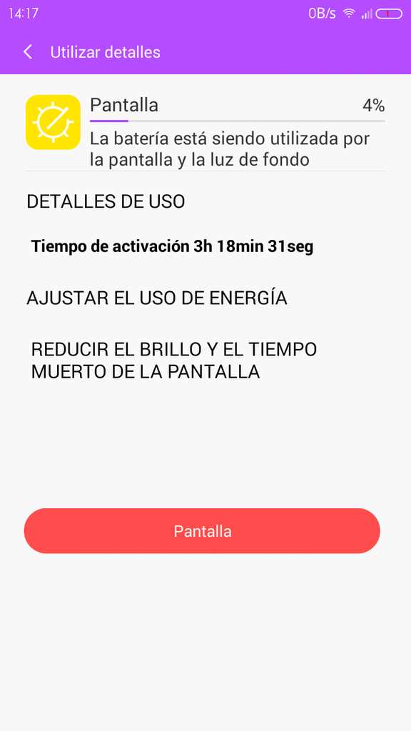

Autonomía

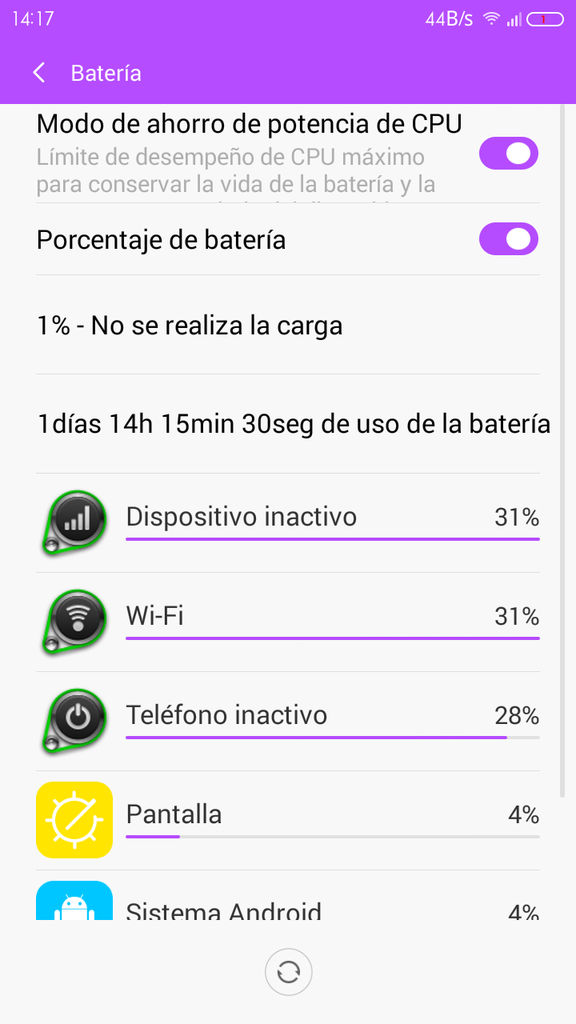

La Batería debería ser suficiente para un usuario normal, aunque puede quedar algo corta en usuario más exigentes.

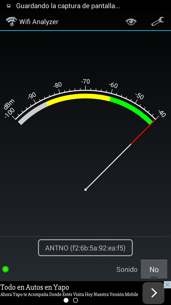

Wifi
Se comporta algo mejor que mi Elephone G6, aunque ambos se mantienen en el rango de Normal.
A 1 metro del Modem
A 8 metros del modem y con una pared de por medio

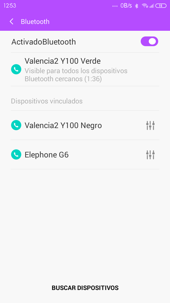

Bluethoot
Conecta sin problemas con mis otros equipos, Elephone G6 y el Hermano Negro (Y100)

- Los errores de Diseño en la tapa trasera, tanto las estrias que impiden el correcto uso del panel táctil con movimientos verticales, la merma de sonido al dejarlo sobre una superficie plana y que los LEDs de notificaciones cambien de color por culpa de la cubierta trasera.

Y la otra pregunta es multitouch de cuantos toques?, de 5? o de 2?

Multitouch de 5 y el sonido con Audifonos es plano, pero se puede mejorar con el Viper4Android y con unos buenos audifonos, los que vienen con el móvil son de juguete
