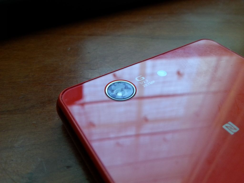

Subo dos fotos para que se aprecie, solamente se nota cuando se inclina, y le da luz de cierta manera... En la primera no se ven, en la segunda si.

En la segunda se ve bastante bien, ya no hay duda, es lo mismo que le pasa a la mía.
