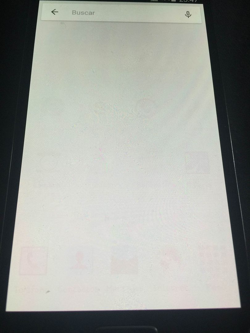

pantalla quemada??
pues si podeis mirar bien la imagen,es una pagina en blanco y se ven como si hubiera iconos de fondo...son como las sombras de ellos.

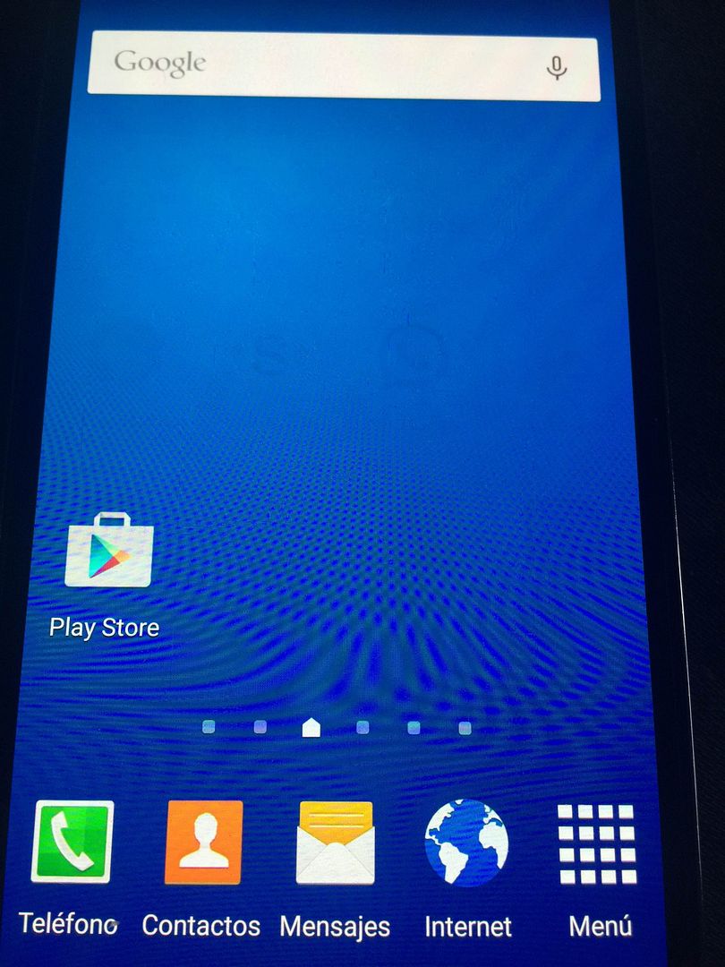

y otra imagen con la pantalla normal,los mismos iconos y tal de fondo..
he probado a restaurar de fabrica y todo,pero nada,siguen ahi.
toca pasar por el sat supongo?? tiene 1 año el movil!!

no soy un experto, pero esto me huele mas como un fallo de hardware, no le paso nada, se te callo, mojo, etc?.

nada de nada...

Tira de garantía y que te cambien la pantalla porque te va ir a mas. Problema de los galaxy y sus pantallas amoled.

jajajaja, tienes razón, con los s2 pasaba con todos, en los s3 y s4 en algunos, pero es un fallo de las pantallas que cuando aparece la única solución es cambiarlas. Un saludo

A mi me ocurrió lo mismo y me la cambiaron por garantía, eso si, me tuve que ir a otra ciudad para que me la cambiasen porque en el sat de la mía no estaban por la labor al tener el knox a 0x1...
PD: Después de unos 7/8 meses se me ha empezado a "quemar" otra vez, así que volveré a tirar de garantía antes de que se me termine en Julio XD

efectivamente esta "quemada" que viene a ser representar la misma imagen en el mismo sitio durante mucho tiempo, los compuestos organicos de las pantallas oled se degradan y y por eso se nota que esa zona brilla menos, dejando una silueta de la imagen que habia antes.
No tiene solucion, salvo cambiarla
SI quieres evitarlo, no dejes la pantalla encendida en la pantalla de inicio sin tocar el telefono, porque a la larga acabara marcandose. No usar brillos muy altos tambien ayuda
