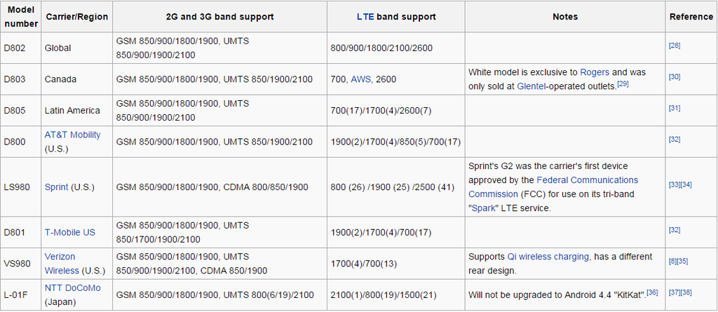

Hola a todos, abro este tema para una consulta para un equipo LG G2 de SPRINT (LS980)

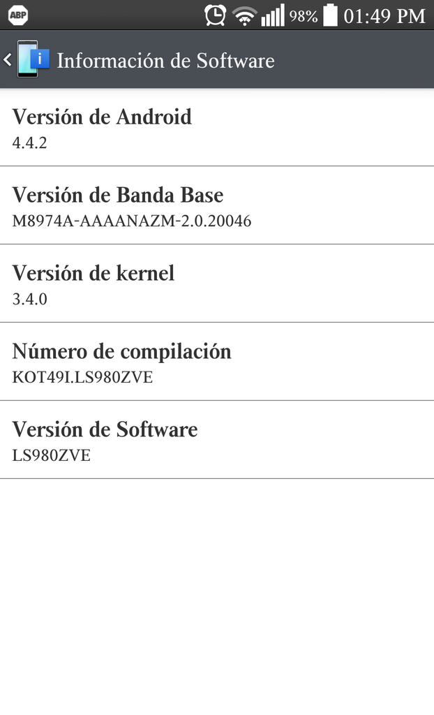

Ya esta liberado para reconosca la SIM, y con root, Flasehado con el TOT de KitKat ZVE
(Click para mostrar/ocultar)
y acabo de adquirir un SIM 4G LTE de la compañia Movistar México y al insertar nunca me levanto el LTE, y para mi sorpresa, la razon es que Movistar usa LTE AWS Banda 4, que se compone de frecuencias de 1700 MHz y 2100 MHz. investigue las bandas de mi equipo y resulta que no cuenta con ninguna de esas bandas

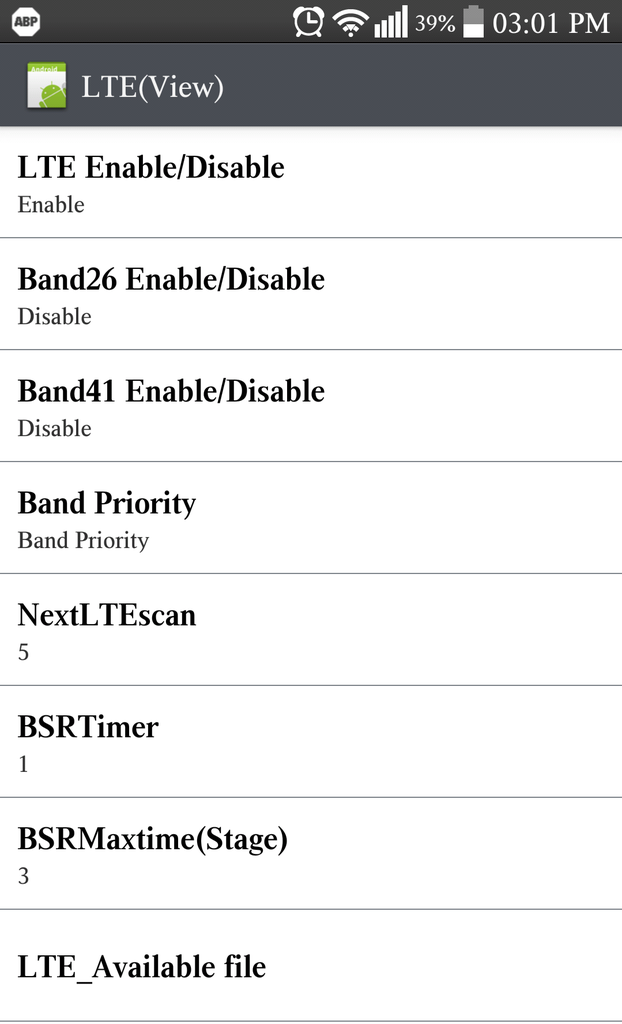

El mismo resultado si entraba en el partado de LTE desde el menu olculto

La pregunta es.. ¿Se puede abrir la banda 4 usar LTE para este equipo?, si es posible ¿de que manera debo hacerlo?

Creo que no se puede, ya que las bandas con las que cuenta cada modelo están limitadas por hardware, saludos.
