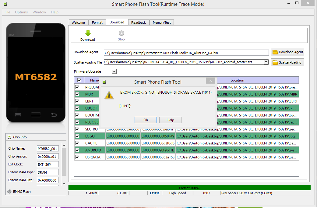

¿Como lo has instalado ? A mi cuando lo intentaba usando las MTK Tools y la rom que pusieron en un post de abajo me da un error en la instalación , me pone que no hay espacio.

Hola, solo he seguido los pasos de esta web, debes tener los drivers instalados de MTK Tools, instalar el driver usb también.
He hecho eso y me he bajado el sistema ubuntu, he puesto en modo download only, apretado en download y luego enchufado el telefono con el usb.
PD: Estaría bueno que proporciones una captura de pantalla sobre el error. Por mi parte decirte que funciona y estoy muy contento, va muy fluido.

Hola, tienes que tener liberado la memoria interna para poder hacer el flasheo, porque ubuntu es mas pesado que android. Libera todo el espacio y vuelve a hacerlo, pero antes haz una copia de seguridad de tus archivos en la memoria interna.

¿Este espacio no es suficiente?http://gyazo.com/d2ed05362ed3bb9cc247110343df35bb
