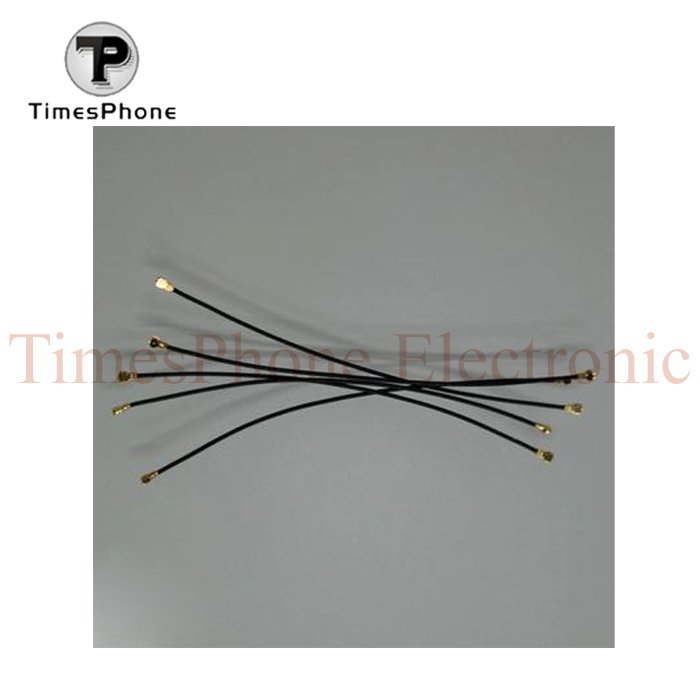

al desarmarlo rompi este cablesito ahora que medoy cuenta, y este cablesito , nada mas y nada menos es la antena del celular la que da señal :S
En mi pais no venden repuestos xiaomi, voy a tener q comprar ese mismo cablesito pero de otro celular, sabras si son compatibles?¡

Ese cable es muy utilizado en redes wifi, mi movil por ejemplo no usa cables.
Lo puedes pedir a china que es lo que hacemos casi todos por el precio valen para tu movil y valen 5 o 6 euros si coges uno solo y a 3 euros si coges mas con los gastos de envio incluidos aqui te pongo algunos ejemplos.
http://es.aliexpress.com/store/produ...018431895.html
http://es.aliexpress.com/store/produ...039061193.html
Tambien es facil que lo puedas encontrar en tu pais se llama cable u.fl y se usa muchisimo para los portatiles el wifi, yo todos los portatiles que he arreglado llevan ese cable desde la tarjeta wifi hasta arriba de la pantalla que hace de antena.
¿De que pais eres?
pero en cualquier tienda de tu pais que se dediquen bastante a las redes wifi los tienen o los podran hacer, se llama u.fl tal como te lo he escrito

De nada. Es muy aconsejable q no lo pidas demasiado largo xq perderás cobertura.
