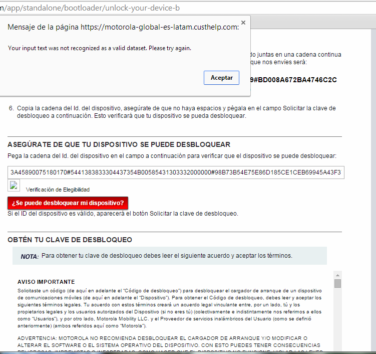

Hola amigos tengo un problema al liberar el bootloader, ya había desbloqueado uno anteriormente, el problema esta que cuando introduzco el código en la pagina de motorola me marca el siguiente error ya lo hice varias veces ya me fije que no cometa ningún error pero siempre el mismo error, ¿alguna solución? Gracias

 Cita: Originalmente Escrito por Axedrez Ver Mensaje
Ese error no lo había visto nunca. Coméntaselo a Motorola a ver qué te dicen.
Hey compa mi motorola también tiene un código parecido al tuyo pues mi código también empieza por 34..
Como comenta alkalinorap parece ser que nuestros teléfonos serán de una partida especial o algo ..habrá que contactar con motorola

 Cita: Originalmente Escrito por Alkalinorap Ver Mensaje
ya me comunique, y me dijeron que no dan soporte en esto

 Cita: Originalmente Escrito por andresls92 Ver Mensaje
ya contacte y nada no hay soporte para desbloquear el bootloader
