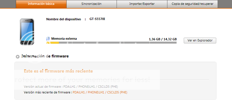

Iroquois Iroquois no está en línea
Fecha de registro: ago 2012
Mensajes: 77
Modelo de smartphone: GT-S5570i
 Cita: Originalmente Escrito por transportador Ver Mensaje
valla rollooooooooooo
Para nada, si hasta creo que me he enterado y todo.
Una puntualización, mi CSC no es TPH (que según he leído es de Portugal), sino PHE.
Intentando aclarar cosas: El telf. se compró libre en MediaMarkt el día sin IVA.
Yo por entonces estaba en Movistar y al poco tiempo hice una portabilidad a Pepephone.
¿Qué pinta PHE (Phone House España, he leído en algún post de esta web) entonces en mi móvil? ... Finalmente creo saber la razón.
Al buscar el SAT más cercano a mi ubicación en la web de Samsung, me aparecen varios, entre ellos el Phone House de un centro comercial cercano.
Así que imagino que será Phone House la que haya "cocinado" las stock roms para este móvil en España... otra explicación no le encuentro, porque yo no tuve que hacer absolutamente nada con el móvil cuando hice la portabilidad, cambiar la sim de Movistar por la de Pepehone cuando aquella dejó de funcionar, y punto.
Es decir, que el teléfono era y es libre.
Y sí, Kies me dice CSC: PHE al conectarlo. Lo del product code... creo que PHE también, aunque tendría que volver a mirarlo.
Enfinx, seguiremos informando.
Un saludo.

Hola he hecho lo que me comentabas y el kies me dice que nanai,el telefono mio tambien es de mediamarkt,pero si no van a salir mas actualizaciones y asi como esta vale para el sat pues asi se queda ¿como se quita lo del root? porque estoy venga hacer wipes y nada quen no se quita.De nuevo gracias porque me habeis salvado el movil de una quema segura y a mi de una bronca de la novia...

 Cita: Originalmente Escrito por 5146jorge Ver Mensaje
Pero el telf lo compraste libre, o de alguna operadora? Es que me extraña que por Kies no te deje actualizar, he encontrado un hilo del Galaxy Note donde gente de todas las operadoras actualiza por Kies teniendo PHE... http://www.htcmania.com/showthread.php?t=402779
E, insisto, a mí mismo se me instaló hace 4-5 días la actualización LH1 por Kies.
Para quitar el root, esto mismo... https://hotfile.com/dl/166982013/b75...ot_v6.zip.html
Se usa exactamente igual que cuando hiciste root.
Un saludo.
Hola el teleefono mio es libre de mediamarkt e cambiado un monton de veces el csc y el kies me dice q no.esta tarde probando la rom se a colgado un par de veces y salia un icono de gps y el gps no estaba encendido
Hola.
Pero el Kies te dice que no se puede actualizar tras decirte que sí hay alguna actualización disponible, o directamente te dice que no se puede actualizar nada más conectarlo?
Es que yo nunca he tenido ese problema, como he dicho varias veces ya, se me actualizó a LH1 sin problemas, y ahora al conectarlo a Kies me dice...
O sea, nada de error, simplemente que no hay ninguna actualización más reciente disponible.
Igual cuando haya una me da error y no me deja, eso ya no lo sé.
Y lo del GPS, ni idea, la verdad. Nunca me ha pasado. :/

A ver compañeros que os veo un pelin perdidos ...
Mirad, como ya hemos puesto mas arriba una cosa es el CSC y otra el Product Code..cuando el tfno tiene un product code de movistar XEC, y le metes una rom libre o de cualquier otra operadora, KIES dice "no se puede actualizar" aunque le cambies el CSC..
No os volvais locos con este tema, no mrece la pena..
De cara al SAT cualquier rom OFICIAL que lleve instalada es valida, puesto que ya habeis visto que los tfnos que estan llegando a españa son d einglaterra, polacos, rusos, etc...y luego las operadoras estan personalizando esas roms ¿por que? porque no han sacado una rom FOP libre..
Creiamos que la de Iroquois era FOP (libre para españa), pero es la the phone house..lo bueno que tiene es que ya viene con el español predeterminado..
Consejo:
Si teneis la rusa actualizada y funcionado, olvidaros de KIES ¡¡ aunque lo detectase bien , no podriais actualizar porque el 5570i ya está abandonado desde que salió...no va a pasar de GB 2.3.6 , y tampoco lo neceistan porque el bicho va d emiedo ¡¡¡
venha saludicos a todos
