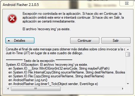

a ver si me podeis echar una manita, el caso es q me bajo android flasher v 2.1.0.5 y al ejecutarlo me da error, es decir, q ni arranca y asi no puedo ponerle un recovery nuevo claro pq el programa da error y me dice que la aplicacion no se ha podido ejecutar correctamente tengo el tlf en s-off y rooteado y no hay manera de ejecutarlo, me imagino q sera de mi sistema operativo, tengo windows xp sp3...a alguien se le ocurre que puede ser?

era eso el net framework 4.0 pero ahora cuando hago el ultimo paso, o sea flashear me da error y ahi se queda, voy a probar a reinstalar el framework 4.0 a ver si es de eso, no no es eso, se ha solucionado sacando el recovery de la carpeta del android flasher, a todo el mundo le pasa al reves menos a mi, pos ya esta ahora voy a ponerme una rom de sense 3d a ver q tal va!!!

 Cita: Originalmente Escrito por ricardoq Ver Mensaje
Hola estoy intentando instalar el recovery RMD, ya he hecho lo de S-off y demás y llega un momento que me sale el siguiente mensaje:
"Excepción no controlada en la aplicación. Si hace clic en Continuar, la aplicación omitirá este error e intentará continuar. Si ha clic en Salir, la aplicación se cerrará inmediantamente.
El archivo 'recovery.img' ya existe."
Si le doy a continuar se queda ahí, sin hacer nada... qué puedo hacer?
Editado: cuando le doy a Detalles me sale lo mismo que a Jotab...
Me pasa exactamente lo mismo, el mismo mensaje.
°°° Enviado desde el Sofá de la vecina °°°

El problema te lo da Windows, tiene todo bien instalado?

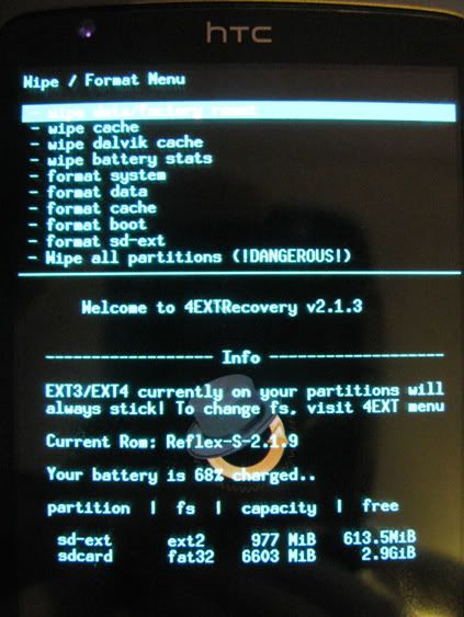

Podrías explicarme esto que comenta este compañero:
 Cita: Originalmente Escrito por Alkimistta Ver Mensaje
Ok @JOSNARO Ya soy S-off y con recovery nuevo! 4Ext 2.1.3 !!
Con AmonRa tenia una ext3 de 1024mg pero 4ext me la detecta como ext2 de 977mg.
Es correcto? Debo de cambiarla o hacer algo?
Muchas gracias.

Eso le sale por tener la rom relfexs ,La explicación es que neo le mete un script a la rom para eliminar el journaling a la ext3, y como ext3 - journaling= ext2, pues te quedas con ext2 aunque hayas formateado en ext3. Por eso yo me he quedado con ext4, porque a la ext4 no le afecta.
Y el motivo por el que neo mete ese script es para ganar velocidad con el tune2fs, que es una herramienta de linux para ajustar parámetros en sus roms.
Pero lo que yo no entiendo si lo has consegido o no, porque al principio dices que si pero despues dices que no.

Me ha costado lo suyo. He seguido el manual y me daba un error que lo han comentado varios en este hilo, pongo imagen:
Lo había hecho sin instalar los drivers de Fastboot, pero luego los he instalado y me seguía dando el mismo error. He probado a desactivar el antivirus, reinstalar el NET 4.0 y poner las actualizaciones, pero nada ha dado resultado.
He buscado el Android Flasher 1.5.0.014 y con ese programa lo he conseguido instalar.
Despues de instalar recovery EXT4, he intentado volver a instalar la misma img por si era algún problema con el anterior recovery, pero sigo sin poder.
Si alguien se le ocurre algo más para probar, estoy dispuesto a hacer pruebas, para ver si encontramos el problema, pero es extraño que funcione con la version antigua y con esta no....
Para la radio, tampoco me dejaba, y lo que hice fue desactivar la firma...y así si, sin problemas.
