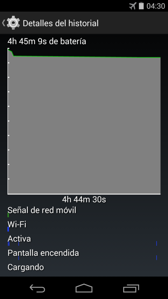

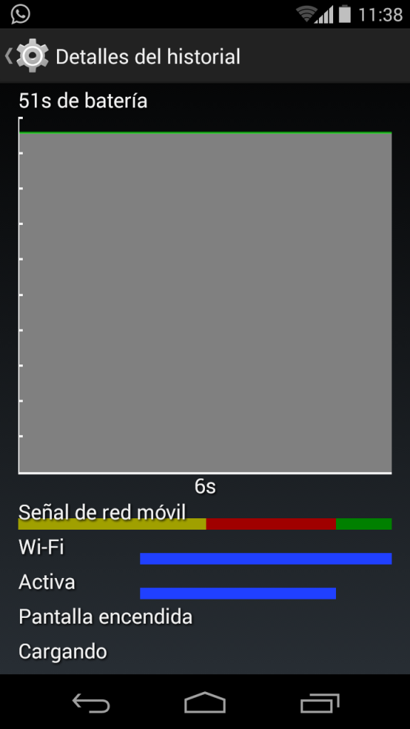

Bueno.. Intente calibrar la batería pero no dio resultado. Llegó al 100% y lo deje 2 horas mas como decían en el apartado 31. Al desconectarlo y prenderlo el icono de la batería aparecía lleno pero en la información de la batería estaba en 96% (imagen 1). Así que lo conecte de nuevo, tomó 10 min. aproximadamente en llegar a 100% pero luego de otros 10 min. vuelve a bajar 95.. (Imagen 2)
Alguna idea de que podría estar pasando o que otra cosa podría intentar? Lo llevo a garantía?

Dale un par de ciclos para que se estabilice, y se te debería asustar.
Me podrías explicar por favor lo de los ciclos? Soy muy nuevo/novato en estos temas
Ps: tenia las imágenes cambiadas (2 en la 1 y viceversa, perdón )
