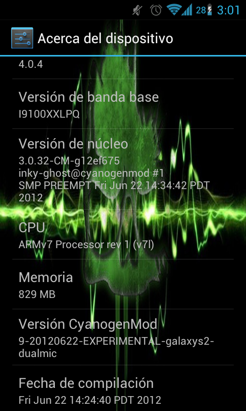

Soy primerizo en Cyanogenmod9 y he querido instalar la NIGHTLY de hoy 23 pero me queda en estado catatónico al reiniciar con el muñeco y el fondo moviéndose.
He hecho lo siguiente:
- Flasheo por ODIN ICS XXLPJ de 3 ficheros
- Flasheo por ODIN ICS XWLPG FOP
- Wipe Battery stats
- Wipe Dalvik cache
- Entro en el recovery y pongo un CWM temporal
- Via CWM flasheo este NIGHTLY
- Via CWM flasheo las GAPPS
- Reinicio
- ... Y se queda reiniciando con el muñequito y el fondo en movimiento.
Lo he probado 2 veces y lleva así 11 minutos...
Qué hago mal?
Gracias por adelantado.

 Cita: Originalmente Escrito por jjccss Ver Mensaje
- Wipe Dalvik cache
- Reinicio
Qué hago mal?
Haz los 3 wipes
Enviado desde mi GT-I9100 usando Tapatalk 2

 Cita: Originalmente Escrito por Bob_Esponjoso Ver Mensaje
Haz los 3 wipes
El problema es que no me deja entrar en el recovery y tendré que flashear otra vez las stock y luego la CM9...
La pregunta: Qué wipe me dejo?
no instales ninguna stock,mete por odin la resurrection que tienes en el primer post,cuando arranque te llevadirectamente a recovery,en tonces haces wipe cache,data y dalvick y format cache,data y system,luego flasheas sin salir desde recovery la ultima nyghtli y las gapps y arranca
