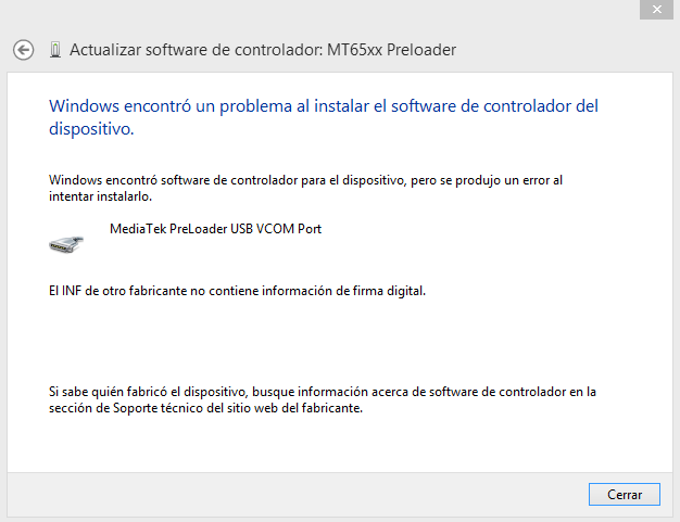

Debes activar la instalación de controladores no firmados en windows 7 por ejemplo como este guía:
http://es.kioskea.net/faq/3542-windo...ver-no-firmado
Después procede a instalar el driver
 Cita: Originalmente Escrito por shikiryuh Ver Mensaje
Tengo el mismo problema que tu. Lo conecto me aparece un segundo y luego desaparece. E intento instalarlo y me sale un error.
http://i.gyazo.com/9d3835a59f21de08494036df8d902780.png
y sin eso el Flashtool no funciona correctamente.
