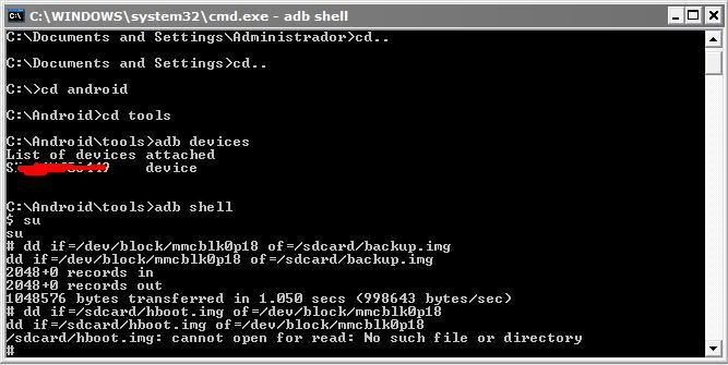

ahora quiero poner hboot 2.00.2002 con el segundo metodo ya que al entrar al bootloader arriba me sale revolutionary, bueno pues sigo los pasos, meto el archivo hboot.img en la raiz de la sd ( dcmi ), y adjunto esta imagen.
que ocurre? por que no me lo flashea ?

 Cita: Originalmente Escrito por WoMa26 Ver Mensaje
"No such file or directory" el mensaje parece bastante claro, el archivo hboot.img no está en /sdcard/ o se llama de otra manera

pues fosco, por mas vueltas que le doy, meto el archivo hboot.img en la raiz de DCIM que es la sdcard, y no me lo reconoce... estoy loco ya!!
EDITO: vaya tela.... para volverse loco de verdad, el archivo no se mete en la raiz de la sdcard, la he metido en la raiz del telefono y voila!
gracias fosco
