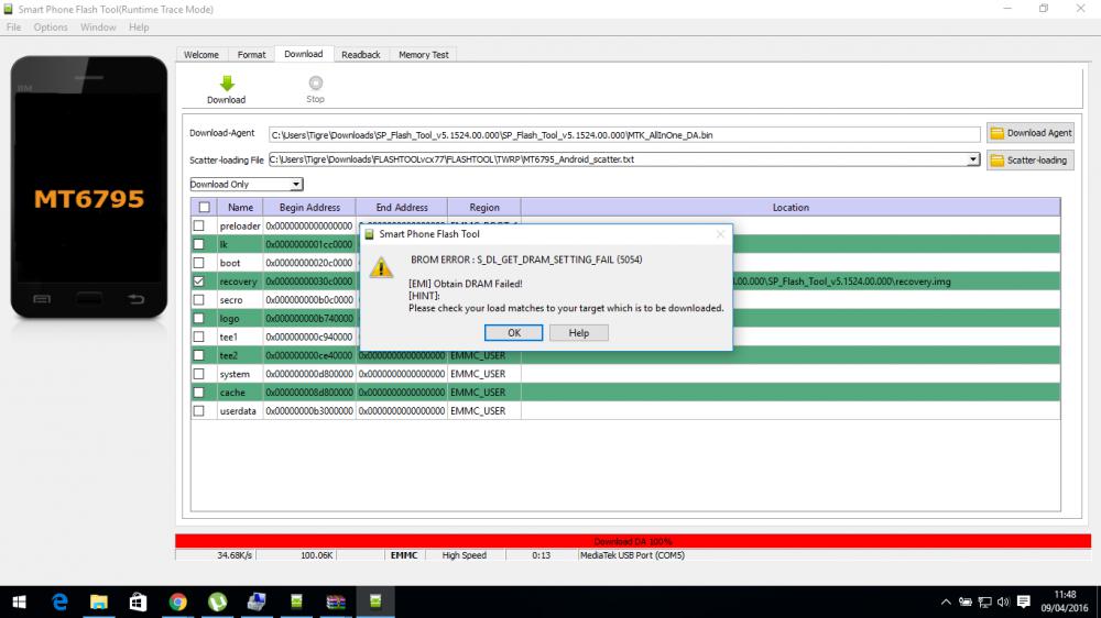

Error flash tool
Name:  Sin título.jpg
Size:  75.0 KBHola, he seguido los pasos y me sale esto no se que hacer gracias

 Cita: Originalmente Escrito por carlos1047 Ver Mensaje
Archivo Adjunto 868625Hola, he seguido los pasos y me sale esto no se que hacer gracias
Mira a ver si se ha descargado bien la Rom, me da que no, comprueba el Md5
