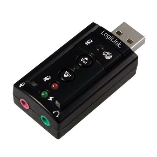

He instalado 4.1.1. descargado desde la pagina de probox2 sin problema con el metodo renombrar archivo update en la micro y cuando me ha pedido instalar instalo, todo bien, pero resulta que tengo una tv mas antigua q carascuca, tengo un cable hmdi-dvi porque no tengo otra forma de conectar, el dvi no trasfiere el sonido, entonces utilizaba una tarjeta de sonido usb con salida jack y me iba fenomenal con el 4.0.1., pero desde que he actualizado no tengo sonido de ninguna forma, en ajustes he cambiado la configuración en sonido y nada mudo, si os ocurre algo estaría agradecido, un saludo a la comunidad.

Yo uso un cable de logilink nº cv0054 http://www.logilink.eu/showproduct/CV0054.htm
36€ en amazon

Gracias xxxlucasxxx, lo probaré, pero 37€ es una pasada, no entiendo por qué no me funciona ahora al actualizar al 4.1.1. y antes con el 4.0.4. iba de pm la tarjeta de sonido usb.

quizás tengas que actualizar el firmware de la tarjeta de sonido. A mi 37 € también me parece mucho para un cable. Vale tanto como el probox2 sin el mando

Ve a ajustes y en la opción de sonido selecciona la salida. A lo mejor es esa tontería
