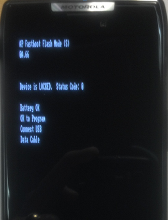

Alguien me podria ayudar, segui al pie de la letra este tutorial, funciono todo bien por 12 horas, pero hoy se quedo paralizado y al tratarde resetearlo (power+boton down vol.) se quedo en la siguiente pantalla y no encuentro forma de volver el movil a la normalidad

Prueba power + volumen up

gracias, apretando aqui y alla logre salir de la maldita pantalla, espero no vuelva a pasar lo mismo, puede ser que haya hecho algo mal al instalar la rom ???
