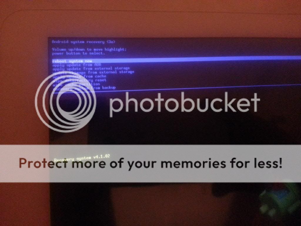

 Cita: Originalmente Escrito por oscarini Ver Mensaje
Entrando en el recovery de la tablet...
Pasos:
1. Apagar la tablet (nada de standby apagala jejeje).
2. Pulsar a la vez Power y Vol+ durante unos 5 segundos ±
3. Soltar solo Power y dejar Vol+ apretado otros 5 segundos ±
Ahora debe aparecer el logo de woxter y luego el robot de android con la 'panza' abierta y un triángulo rojo con una exclamación dentro.
4. Pulsar Power y sin soltar pulsar Vol+.
5. Ya estais en el stock recovery de android.
Espero os sirva. Un saludo.
Edit: Después de buscar un poco por google veo que la opción update rkimage nos puede ser útil ya que es la utilizada para flashear firmwares.
Edit: Actualizado Punto 4 para hacerlo más sencillo.
Desde ahi se hace copia de seguridad? donde la guarda?
Eso no es el clockworkmod? de donde lo bajo? o es el de serie?

No es el clockworkmod, es el stock recovery de android.
Lo de hacer un backup desde aquí creo que no, al menos yo no encontré esa función.
