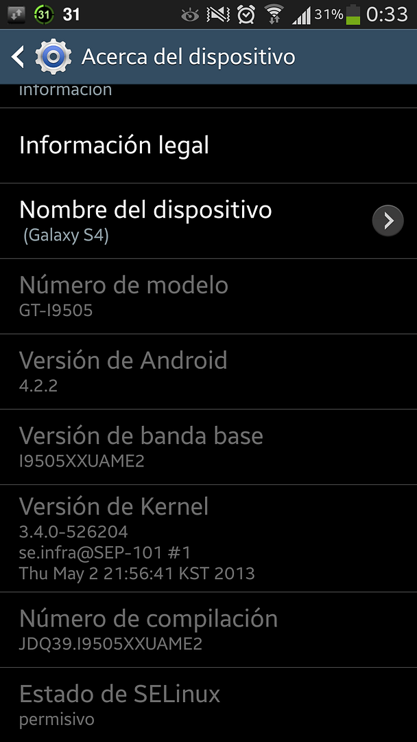

 Cita: Originalmente Escrito por cybd4ni
Pon la captura de la pantalla donde te pone la versión de kernel en acerca del dispositivo. Seguro que no has seguido bien el tutorial y no has flasheado el kernel antes de hacer root.
Para saber si eres root no uses esa app.... Solo con arrancar el SuperSu ya es suficiente cuando le toque instalar binarios. Si todo está bien hecho siguiendo el tuto debería instalarlos sin problema.
Seguro que te has saltado esta parte:
"-En las ROMS más de nuevas de MDM (esta incluida) Samsung ha añadido un valor en su kernel que bloquea la elevación de privilegios, por lo que primero, y antes de seguir las instrucciones de arriba debemos flashear por ODIN, del mismo modo que hacemos el cf-root, el kernel STOCK de la ROM MDE.
Descargar el KERNEL STOCK MDE de AQUI y flashearlo por ODIN. Después ya podréis flashear el ROOT.
En las ROMS a partir de MDM (esta incluida) debemos borrar con un explorador de archivos root los siguientes archivos de /system/app (o nos aparecerá un mensaje de que una app no autorizada se está ejecutando (root)):
KNOXAgent.apk y KNOXStore.apk y los ODEX correspondientes a esos APK.
Esta es la captura:
No flasheé el kernel primero porque no se si version de rom es MDM o posterior
Gracias por la aclaración de( SuperSu)
Voy a ver si localizo pa descarga y lo intento hacer
Gracias

Última edición por repenta Día 20/05/13 a las 03:09:59.
  #91
Viejo 20/05/13, 04:40:19
