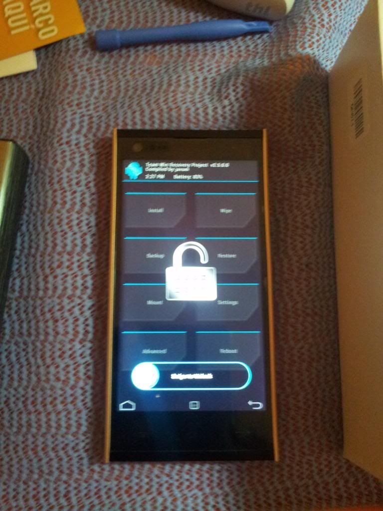

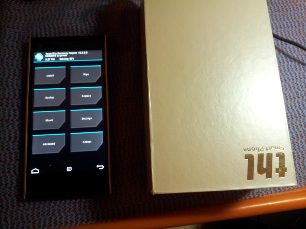

Muchas gracias "CCheChu10". He instalado el (Recovery TWRP 2.5.0.0) y todo perfecto.
Muchas gracias y saludos a todos,
[IMG][/IMG]
[IMG][/IMG]

Creo que CWM está más maduro, yo ese lo usé es mi xperia y tuve muy mala experiencia.
Yo estoy frito por poder meterle algo cocinado y optimizar la versión tan mal optimizada que lleva de serie (y a ver si los cabrones de mediatek dejan disponible kitkat y los de thl se ponen las pilas YA).
